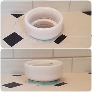

Tack alla för svar och diskussion! Så här blev det till slut.
Tvådelad bild visar toalettavlopp före och efter installation på svartvitt klinkergolv med manschett.
Jag hoppas det här är okej enligt branschreglerna för säker vatteninstallation. Tätskiktet med manschett etc. är ju intakt under klinkern.
Nästa "problem" är nu att toaletten inte ligger plant mot golvet. Antingen är toalettens undersida inte helt rak eller golvet (klinkern) inte helt rakt. Det blir en glipa på ca 5-6 mm i ena sidan av toaletten. Går det att lösa med silikon som jag ska sätta fast toaletten med eller bör jag ha något annat under?

Du får använda något att palla upp stolen med. Det finns plastkilar som man kan använda. Annars funkar det med någon annan lämplig plastbit. Enbart silikon i en så stor glipa kommer göra att stolen vickar och kan lossna med tiden.

Om du sätter toalettstolen på plats och markerar ytterkanten med en penna tag sedan bort toalettstolen och rengör bredvid linjen så att silikonet kan fästa. Lägg silikonsträngar där glipan var och låt det härda en stund, därefter monterar du toaletten, jag har gjort det själv och det fungerar. Lycka till

https://www.byggahus.se/forum/threa...ikon-fa-den-i-vag-med-hjaelp-av-kilar.304532/
