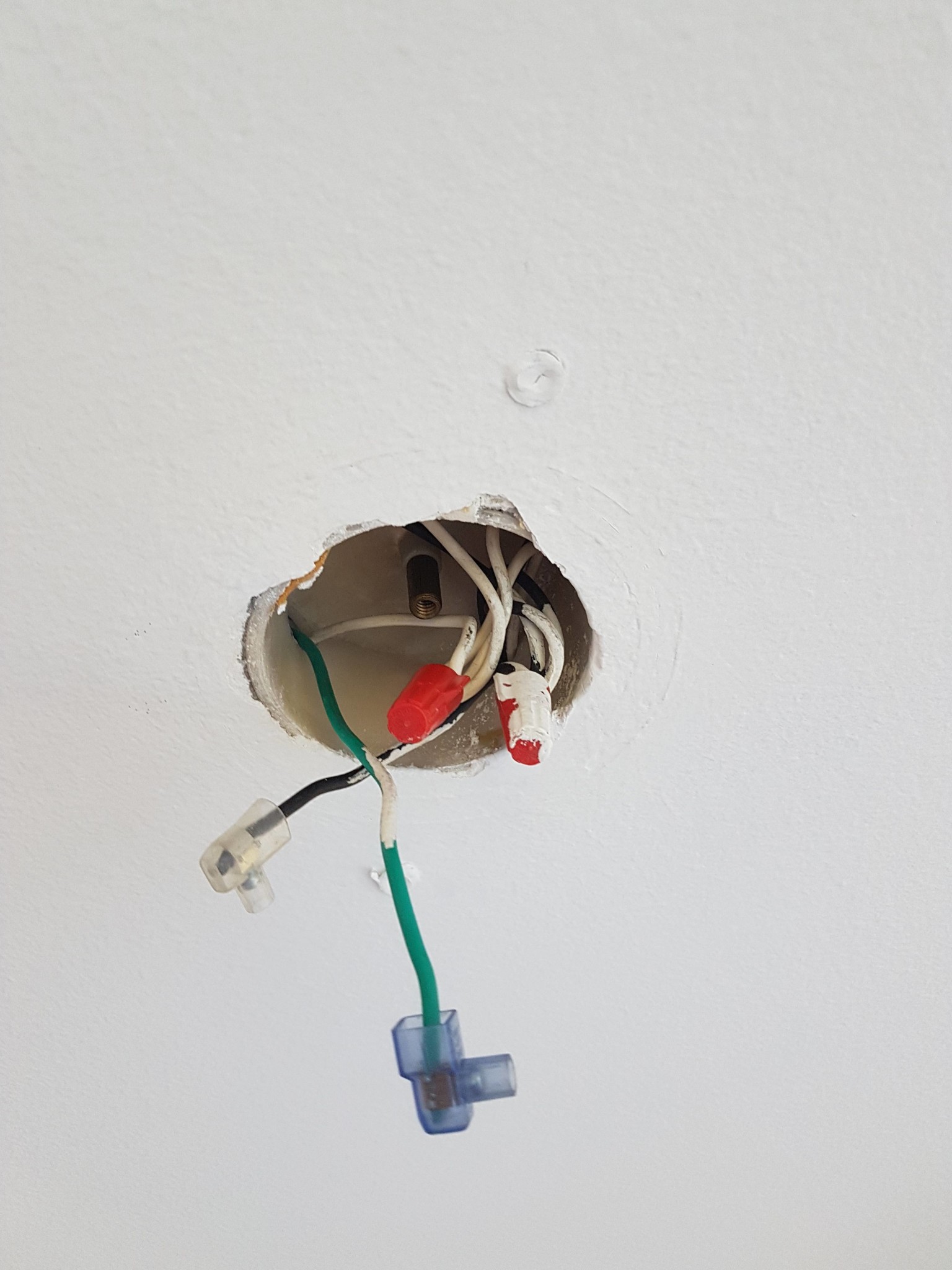

Så jag har liksom många andra stött på problem med att montera upp min IKEA-lampa. Efter mycket googlande är jag fortfarande förvirrad. Normalt ska det ju finnas en blå och en brun sladd och ev en gul/grön, men jag har bara en svart och en blågrön sladd. Jag har förstått det så att svart sladd funkar på samma sätt som brun, men jag vet inte om den andra sladden är mer grön och därmed jord eller mer blå.
Om sladden är jord, vad ska jag göra då? Har inte vågat testa mig fram eftersom det inte känns tryggt att hålla på att mixtra med el när man inte kan något.
Bifogar bild på sladdarna

Färgerna i sig betyder ingenting. (De är ofta en *indikation* på vad sladdarna är avsedda för, men inte mer)
Bjud in en kompis som har en multimeter (och kan använda den) på en fika så kan ni koppla in den där säkert.

Det går ofta att dra säkra slutsatser genom att titta sig omkring och skaffa sig lite kännedom om anläggningen. En pusselbit är frågan om det nyligen suttit en fungerande lampa där. En annan är om rummet har jordade eller ojordade uttag. En tredje är ungefärlig ålder på anläggningen, och i vissa fall var i landet den finns. Allt detta kräver lite erfarenhet.
Utifrån denna bild så kan man gissa att grön är tändtråd och svart är nolla. Det är gamla färger så det är ingenting att lita på utan lite anläggningskännedom.
Om man inte har några kunskaper alls om anläggningen så får man helt enkelt öppna fler dosor, kanske ändra från centralen för att se vilka färger som används till vad. Det går inte att mäta sig till så försök inte.

Vad kan ske då? Och hur stor är sannolikheten att omkoppling skett i vad som ser ut att vara en lägenhet. Är man osäker så är det ju enklast att stoppa i en voltmätare i respektive tåt och slå av och på strömbrytaren.Bo.Siltberg skrev:
Men att misstänka att omkopplingar har skett så att det som förefaller vara helt vanlig anslutning till en taklampa skall ha fått annan funktion än just detta verkar ytterst långsökt.
Dvs du anmodar att man innan anslutning av någon pryl skall man som lekman öppna alla dosor och följa tråddragning och förstå alla kopplingar, fram till centralen innan något ansluts ? Alternativt kalla på elektriker.
Det hade ju kunnat vara fel även om det var en blå och en brun. Jag tror inte att du föreslagit TS att anlita en elektriker då. Se till alternativen som kan finnas, och därmed vad som kan hända. Det värsta som kan hända är att jordfelsbrytaren/säkringen slår ifrån. Det näst värsta att fasen kopplas mot lampans "nolla" vilket inte spelar någon egentlig roll. Alternativt lyser inte lampan.Bo.Siltberg skrev:

Sannolikheten för att det är nåt fuffens är låg ja, men det är inte det som är grejen. Finns det någon anledning till att ta den lilla risken, och vill ni verkligen uppmana TS att göra det med tanke på konsekvenserna om det osannolika skulle inträffa? Den enda information vi har är en bild på några sladdar. Det kostar väldigt lite att besvara de kontrollfrågor jag ställer, dvs göra kontrollerna ung i den ordning jag skrev. Nån elektriker har jag inte rekommenderat, det kommer ev senare.

Det krävs ingen behörighet för att ansluta en armatur i ett torrt bostadsrum, och hjälp är precis vad TS har frågat efter här.

Som jag skrev kan du inte använda dylika begrepp på det sätt du gjorde i #9 då det låter som om det vore ett lagkrav att anlita en behörig installatör för fast anslutning av en armatur. Jag håller dessutom inte med om att fallet skulle vara så komplicerat att inte de flesta innehavare skulle klara av att besvara de kontrollfrågor som ställdes. Det behövs ingen nämnvärd fördjupad kunskap för det. Jag håller inte heller med om att det är någon stor mängd svar att bearbeta. Men är man helt okunnig och osäker på om två trådar i taket kräver en fördjupad undersökning så gör man kanske bäst i all kalla på en elektriker. ELSÄK-FS 2017:2 säger
1 § Följande elinstallationsarbeten omfattas inte av 23-25 och 27 §§ elsäkerhetslagen under förutsättning att elinstallationsarbetet inte utförs i potentiellt explosiva miljöer.
3 Att byta ut en ljusarmatur i torrt icke brandfarligt utrymmen inne i bostäder.
