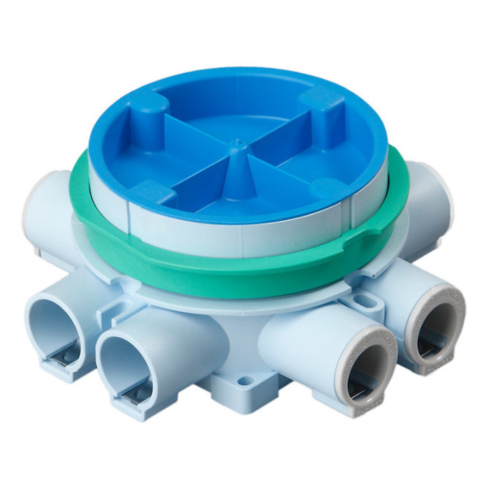

Den runda delen på lampan är 100 mm i diameter, om takdosa som hål är 70mm avstånd, är sådana här.
Blå och grön elektrisk takdosa med flera införingshål för installation.
Så fungerar det om jag borrar ett nytt hål i fästbygeln, eller filar upp det ena (det runda) hålet, det avlånga passar som det är. Ska prova det på en lampa.
Doslocken är ju 100 mm i diameter, samma som lampan, så det måste gå bra att ta bort lamputtaget och skruva lampfästet i dosan, efter att ha filat till hålet.

Men det är väl en takdosa på bilden.
tommib
Ja, det där är en takdosa. Montagesättet fungerar för övrigt mycket bra. Jag har byggt om tre vägglampor för samma typ av montering över apparatdosa. Ett nytt hål i fästbygeln bara. Du kan använda befintliga skruvar i takdosa men kommer behöva brickor. De befintliga skruvarna är försänkta så vill du ha ett helt perfekt montage får du köpa två M4 maskinskruv med kullrigt huvud.
Om det är ett rum med jordade uttag så kräver alternativet att lampans fäste antingen skyddsjordas eller isoleras med ett doslock emellan. Just denna lampa är avsedd att skyddsjordas så där löser det sig.

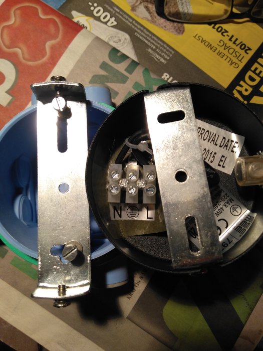

Nu när jag är hemma igen, hittade jag förklaringen till att jag förkastade metoden att fila upp/borra nya hål:. Det var nämligen en annan lampa jag tittade på då, den har bara en diameter på 80 mm, så det går inte att ha hål på CC 70 mm i den, här en bild med båda lamptyperna bredvid varandra, med en bygel från 100 mm lampan monteras på en bygel (med uppfilat hål)
Två olika lampbyglar, ena med uppfilat hål, bredvid en rund lampbas med elektriska komponenter.
Så problemet kvarstår med den mindre lampan.
tommib
Då är det montering med MDF-platta eller något annat som gäller. Skruva fast den med M4-skruv mot dosan och släpp ut lampmatningen genom ett lagom stort hål. Nackdelen är att det blir formellt kluddigare eftersom du då har skapat ett doslock av brännbart material vilket inte är tillåtet. Ska det bli formellt korrekt måste du först sätta ett riktigt doslock på dosan för att sen sätta din monteringsplatta där.
Jag tycker nog att det ser ut att kunna gå att sätta hålen cc70 i det högra fästet också men du får borra väldigt nära böjen. En annan variant är att använda en rund plåtbit som doslock, det måste i så fall jordas.

Jo, den borde kunna funka såtillvida att du får ihop hålbilden lite och enklare kan göra hål i fästbygeln. Nackdelen är att den bygger någon millimeter eller två så att lampan inte kommer sitta dikt an mot taket längre. Ev kommer den dessutom sticka ut från lampkåpan, jag orkar inte räkna på det just nu.
Jag monterade nyligen en taklampa med precis en såndär plåtbygel. Försökte få till monteringen direkt på eldosan men icke! Alla mått och kanter osv var placerade i enlighet med murphys lagar. Slutade med en bit mdf som jag målade med takfärg för att få allt att passa.
