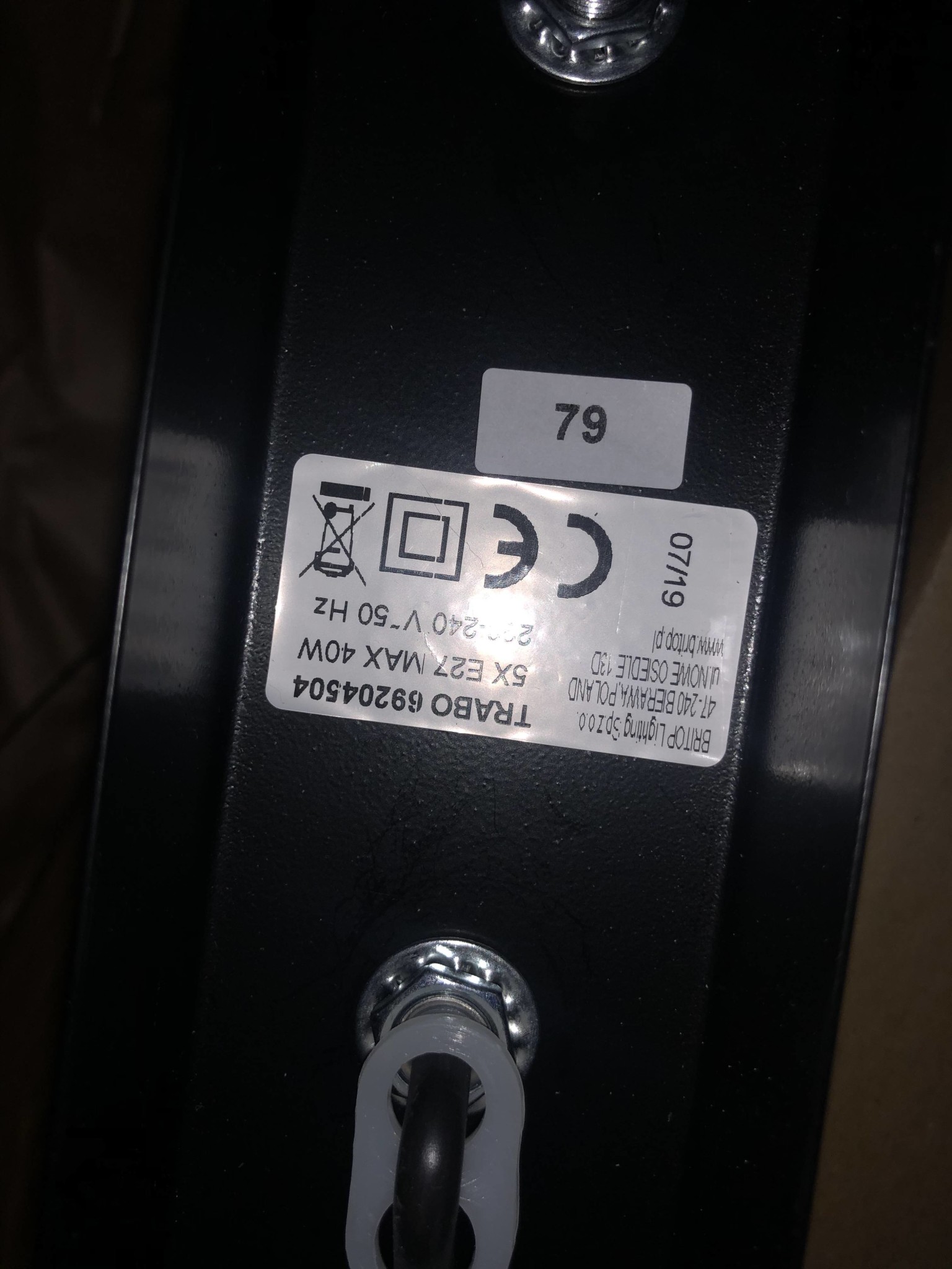

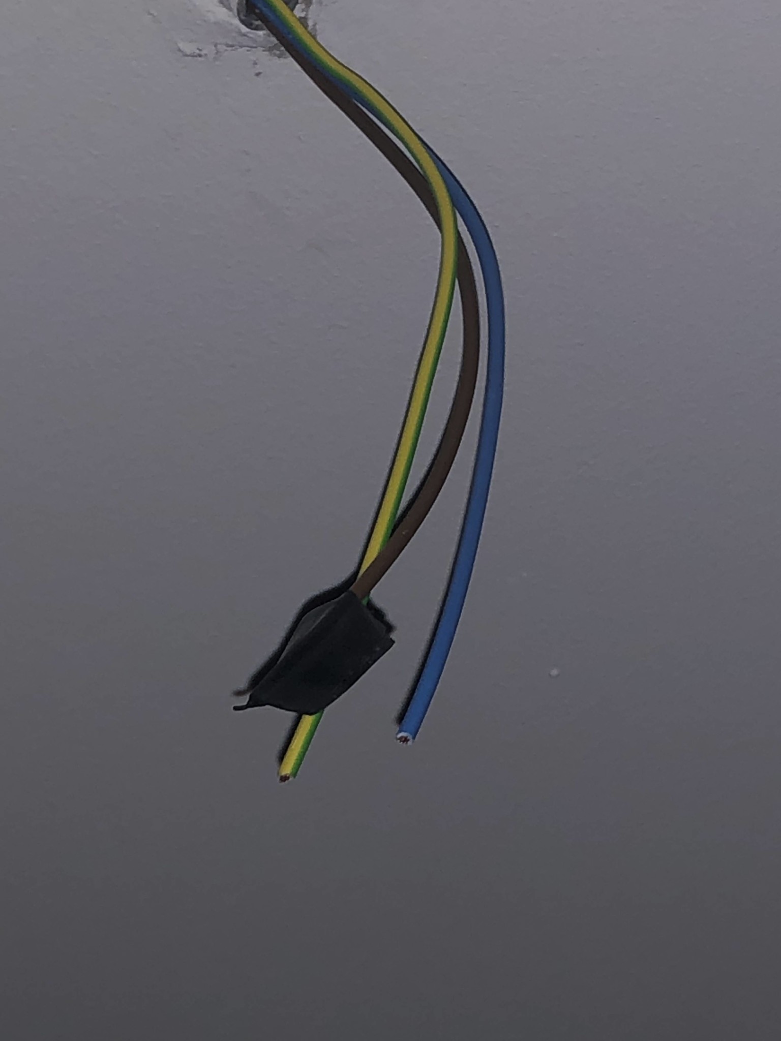

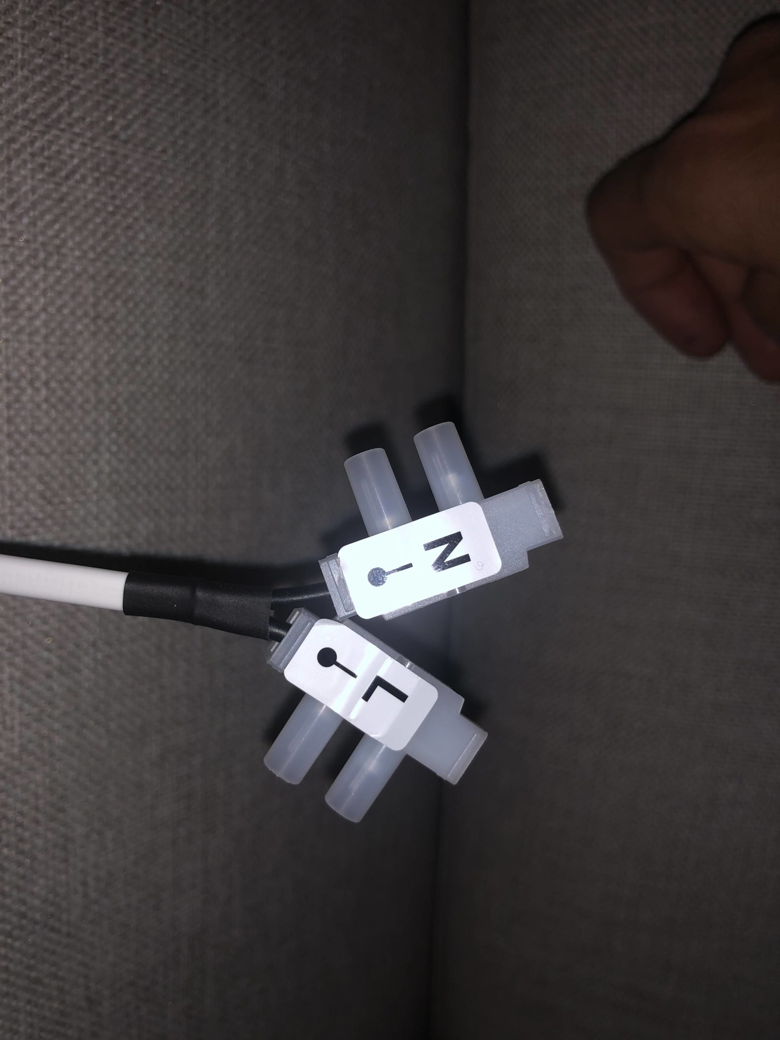

Hej har en Taklampa med dessa uttag i armsturen (se bild) ena är fas andra är nolla. i taket har jag tre elkablar som sticker ut, jord, fas, nolla. Min fråga är. I vilken av dessa två sockerbitar ska jorden anslutas?
någon som vet, så det inte blir fel.

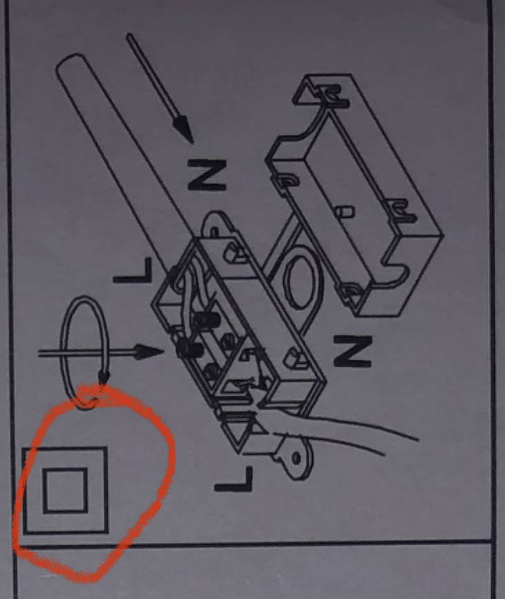

Hur menar du? ”Förhoppningsvis? Kan man se det på något sätt?

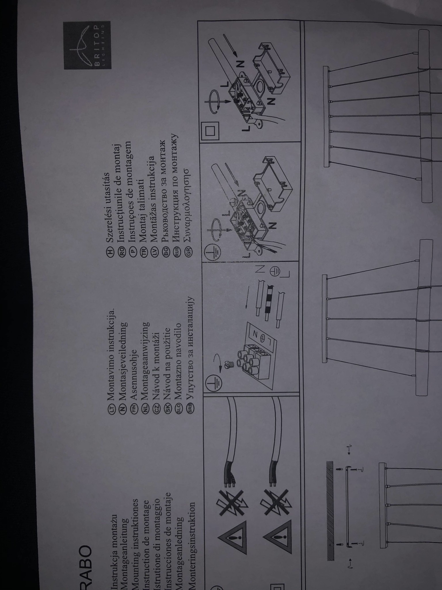

För på monteringsanvisningen ser bilden ut såhär. Tror elektrikern sa ng om att jag måste ha jord, då jag har jord på övriga uttag på övervåningen. Att man inte får blanda jordade med ojordade...

Ja, den installationsanvisning är förvirrande då den verkar beskriva olika modeller av lampan.J Johan41 skrev:
Den lampan med den anvisningen borde tas bort från marknaden.

Har du skalat bort isoleringen från de två trådarna ur taket?
