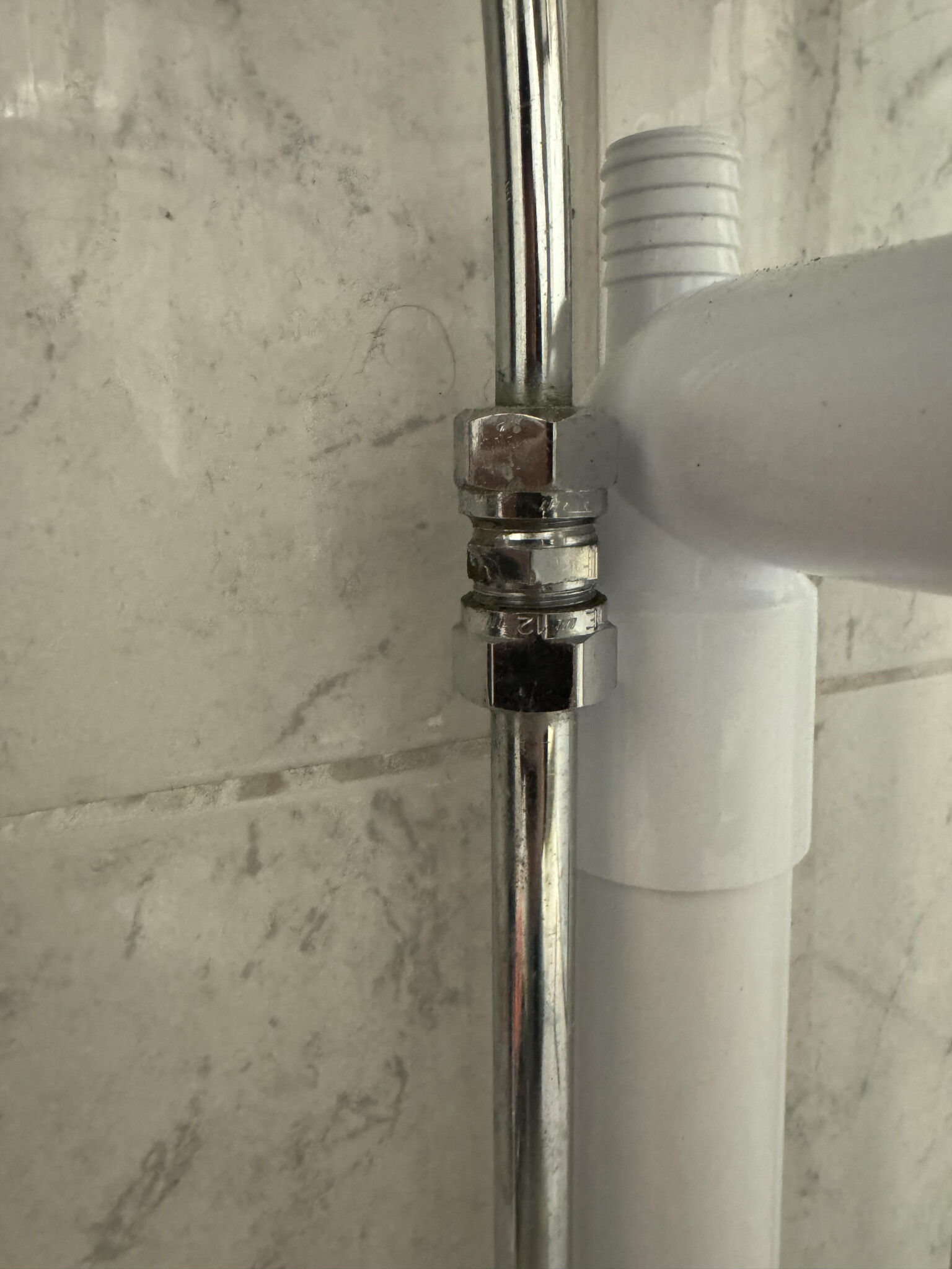

Jag planerar att installera en tvättmaskin i badrummet och behöver därför ordna ett vattenuttag till den.
Min tanke är att byta den befintliga kranen mot en kran med flexslangar och samtidigt montera en T-koppling mellan det fasta kopparröret och flexslangen.
I dagsläget sitter det en Vatette klämringskoppling (se bild). Mina frågor är:
- Går det att köpa en T-koppling som passar direkt på den befintliga klämringskopplingen, så att jag slipper lossa kopplingen på undersidan?
- Kan man därefter ansluta flexslangen till T-kopplingen, eller krävs det någon annan typ av lösning?
- Alternativt: går det att demontera den befintliga klämringskopplingen och montera en ny klämrings-T-koppling, men återanvända klämringen som redan sitter på kopparröret för att slippa kapa röret?

Om du använder en T-koppling eller annat som är i samma storlek och märke så kan du återanvända klämringen och muttern! Man kan exempelvis byta ut mittendelen i kopplingen du har där mot ett vatette T och koppla på något nytt, så länge rören går att skjuta lite upp/ner så det får plats.
Sen finns det förstås även Vatette minikulventiler typ "Ballofix" som har samma klämringskoppling. Dessa finns i olika varianter, raka, vinklade, T. Så kolla Vatettes hemsida så kan du säkert hitta något som funkar för dig!

Okej. men med denna variant (https://www.vatette.se/produkter/ku...005/kulventil-t-ror-forkromad-12-forminskning) så antar jag att ventilen inte bara stänger av den delen som går ut åt sidan? utan att den stänger båda utgångar?Tomtom79 skrev:
Och hur är det att koppla på flex slangen på T kopplingen?

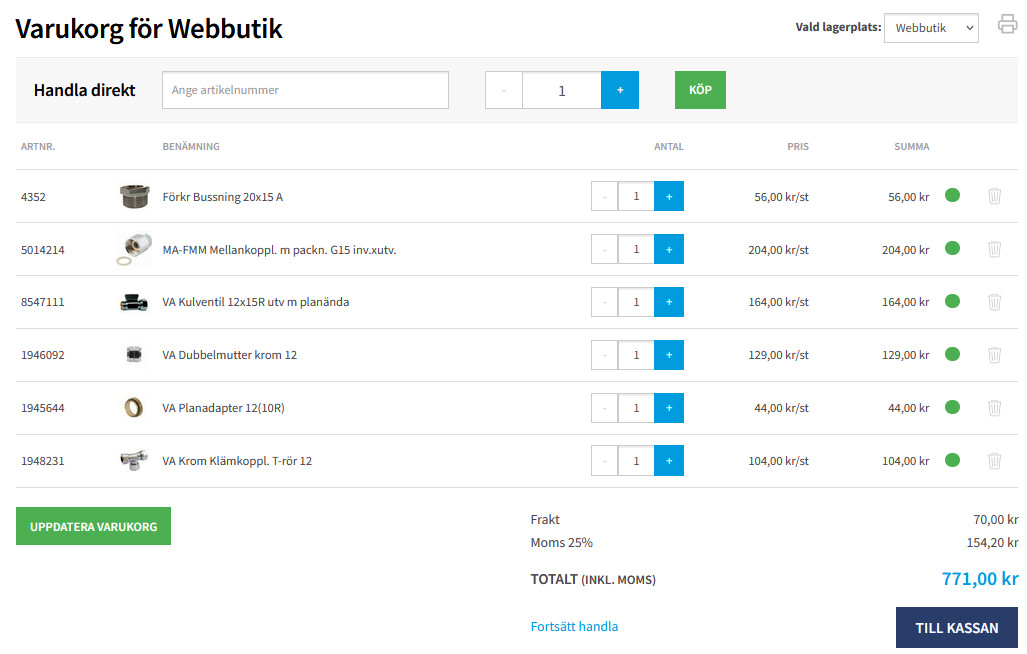

För att få till detta så behöver du köpa följande:
- 12mm VA T-rör
- 12mm VA planadapter
- 12mm VA dubbelmutter
- 12x15 VA kulventil med slät ansats
- 15 backventil
- 20x15 bussning med invändig plan yta & planpackning.
Ingen traditionell gängtätning behövs, bara plug and play så att säga.
Planadaptern monteras "uppåt" på T-röret så du inte skär sönder planpackningen på nya blandarens lekande mutter.
Kan tex köpas hos Rinkaby enligt följande:
