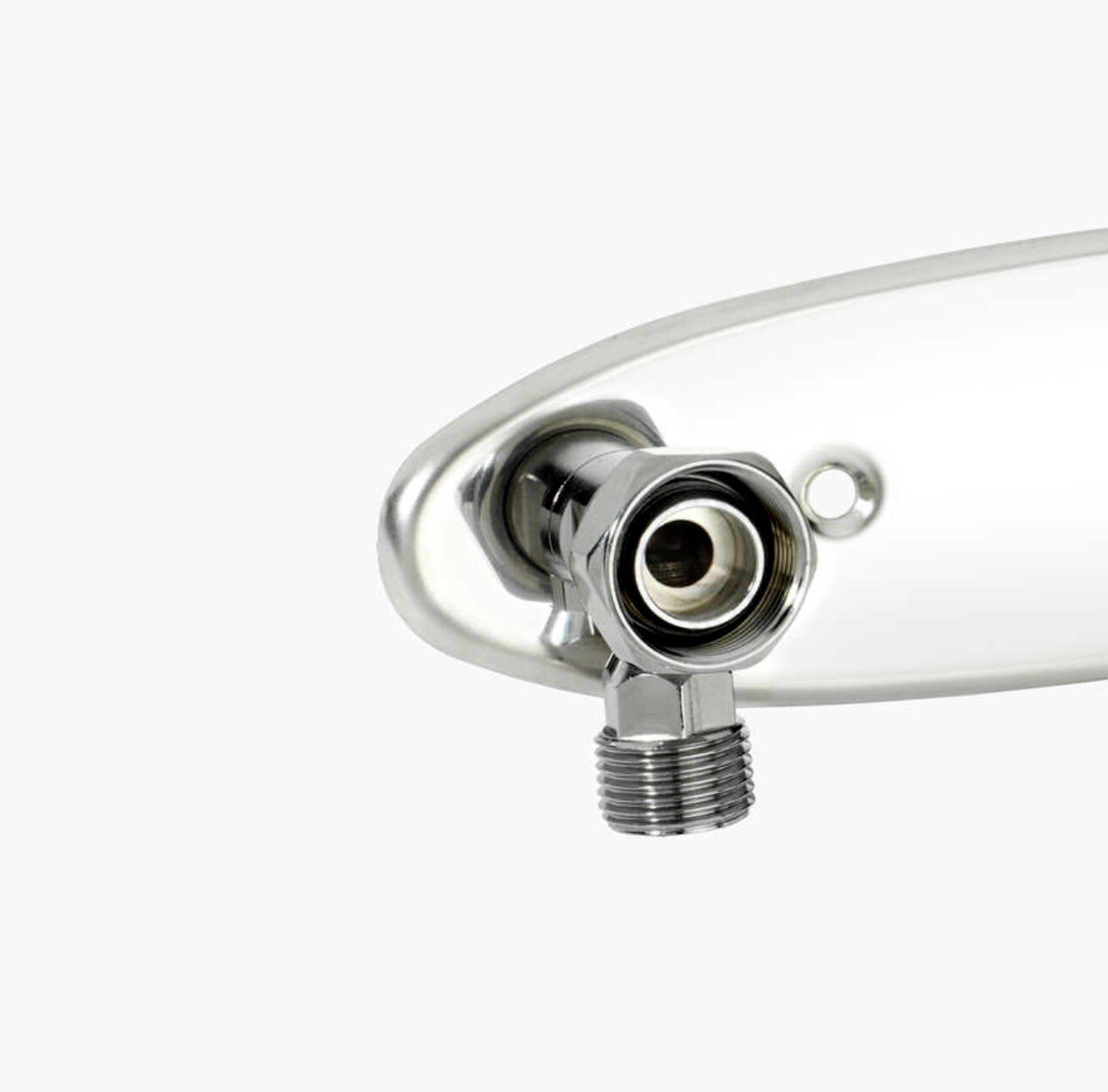

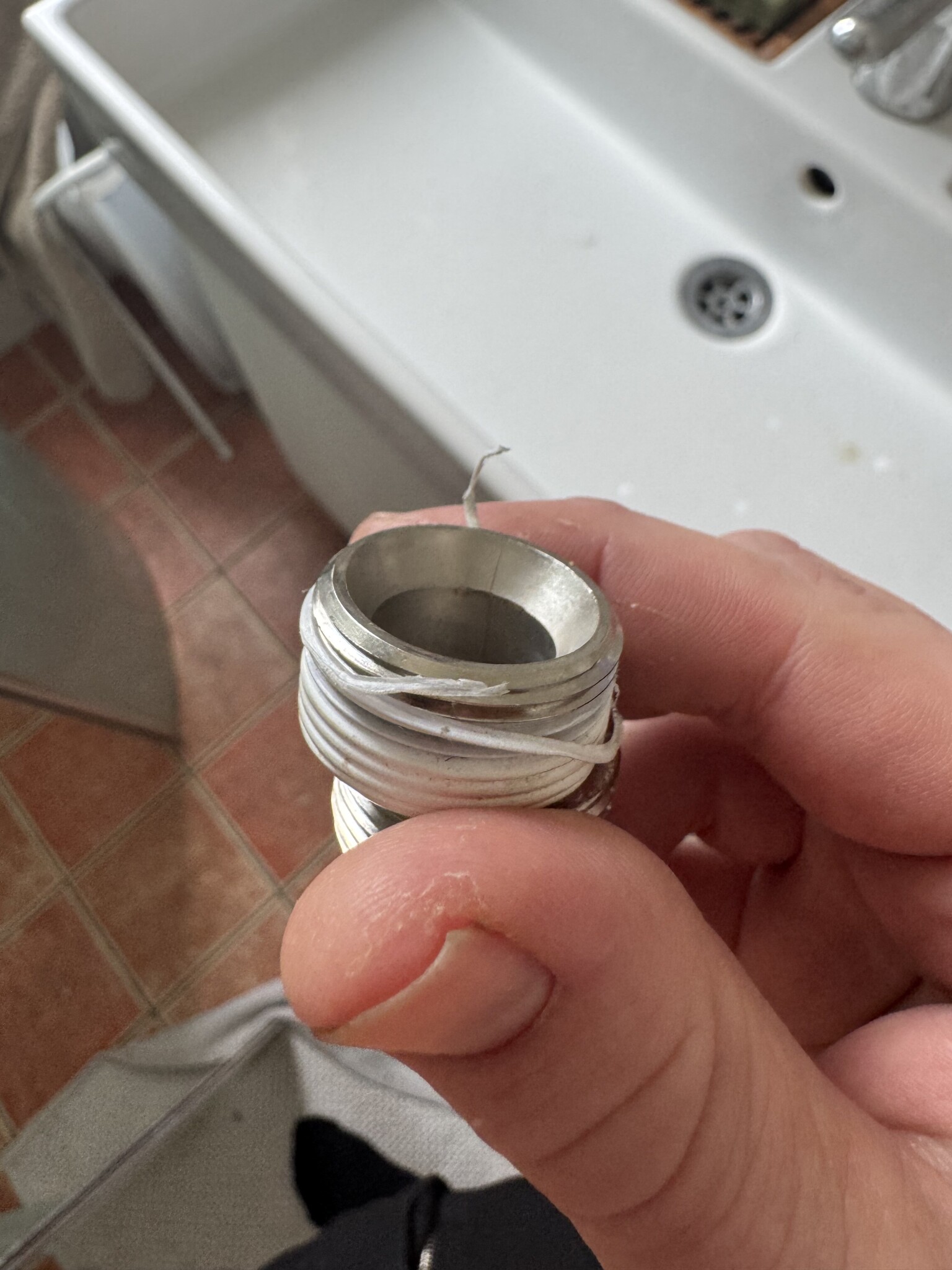

Ska montera exenterkopplingar på mitt blandarfäste. Samma som nedan. Men lyckas inte få det tätt. Har försökt att googla vad jag behöver och kommit fram till att jag behöver någon form av halvkoppling som möter den koniska delen på excenterkopplingen. Skulle dock behöva vägledning för hur jag kommer vidare.
  • Excenterkoppling och hål på ett metalliskt blandarfäste, diskussion om tätning och montering.
  • En person håller en excenterkoppling med packningstråd för blandarfäste. I bakgrunden syns ett handfat.
Farstatjej90
Du ska skruva delen på nedre bilden i delen på övre bilden och behöver veta vad som behövs emellan, för det är inte tätt?
Precis.

H Hameliff skrev:
Precis.
Det ska inte vara gängtätning på denna anslutning...
Hur ser det ut på blandarfästet?
Har du alla detaljer kvar där med konan?
Hameliff och 1 till

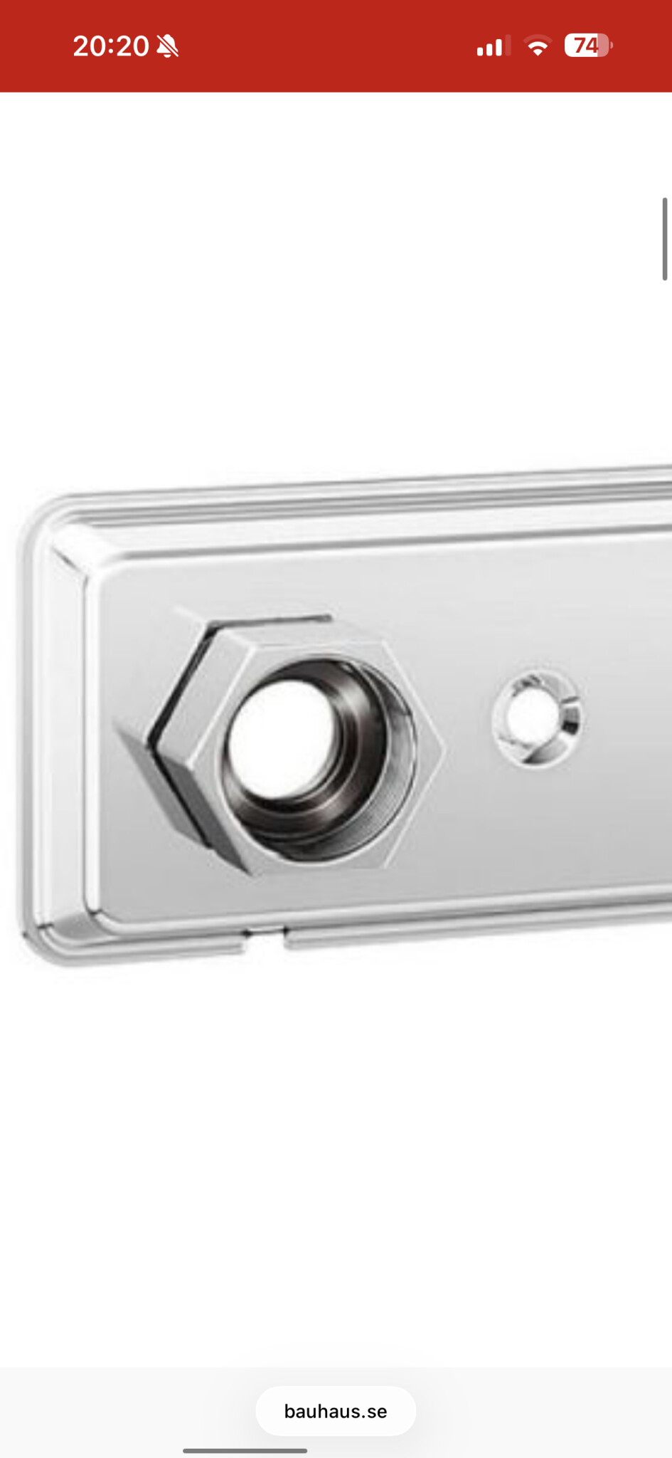

H
Tack!
Den från proffsmagasinet du skickade ser ut som de jag har idag. Är det alltså ett fäste enligt bild jag behöver? Dvs med kona i.
  • Metallfäste med kona för rörkoppling, användbart vid installation, mot vit bakgrund.

H Hameliff skrev:
Tack!
Nej om det är dolt montage så är konan lös och träs på 12mm röret som kommer ut ur väggen.
Men du kanske inte har rör som kommer ut ur väggen?
Din första bild antyder det.
H Hameliff skrev:
Hej, har ingen kona i blandarfästet. Det var det inte innan heller. Kan återkomma med bilder imorgon om det behövs.
Bild på din befintliga blandarfäste behövs.
