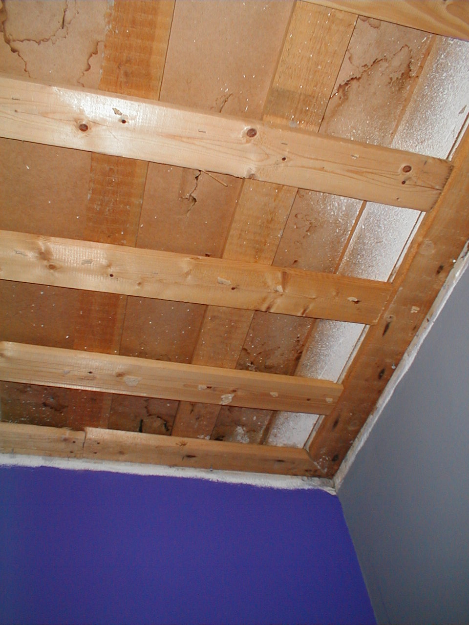

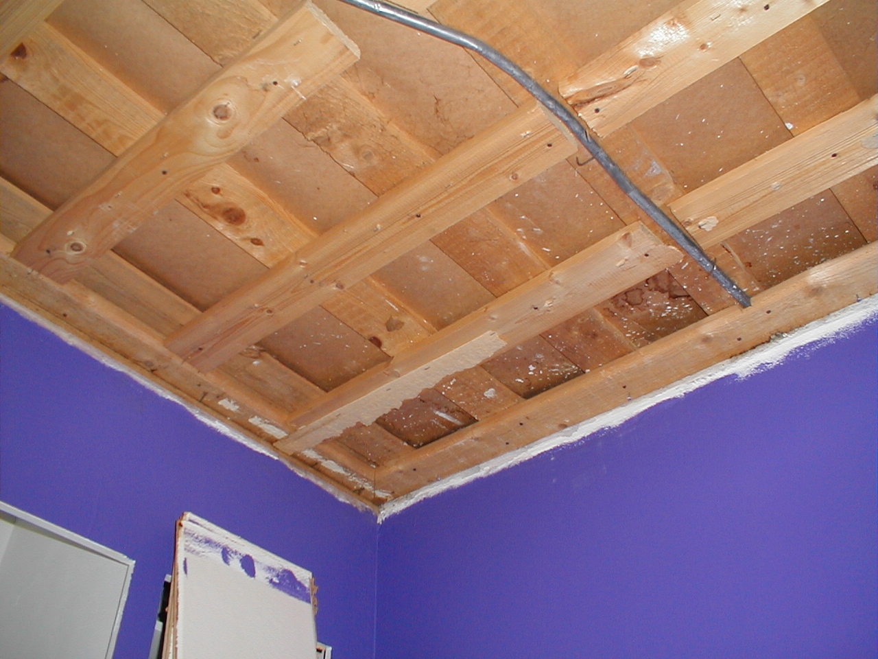

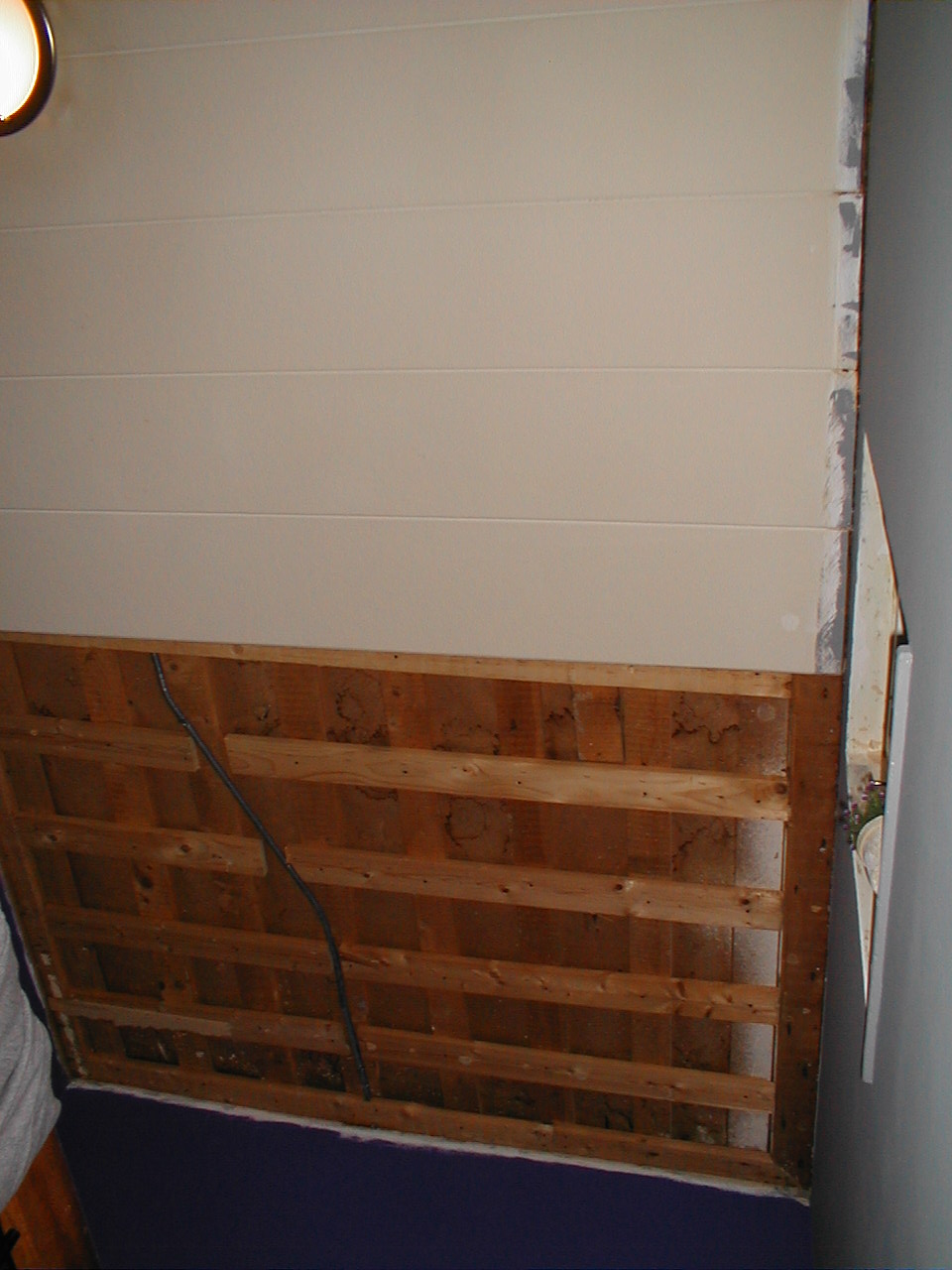

Hej.
Behöver lite konkreta vad får jag och vad får jag inte förslag, information.
Jag har tänkt att köpa IKEA´s inbyggda spot "Blixt" och montera i detta tag.
IKEAs kundtjänst säger att de behöver ett inbyggnadsdjup på 7cm.
Kan jag sänka taket ett par cm, så att jag har just 7cm mellan ovansidan på innertaket och den fuktspärrspapp som sitter där?
Måste jag ha några burkar ovanför, eller behöver jag det inte?
Andra åsikter?
Jag vet att det finns hur mycket trådar som helst om spottar, men jag hittar inte det jag frågar om.
Tack på förhand.
Mvh
Niklas

Sätt upp en platta renoveringsgips som skydd mot det befintliga taket, och gör ett nytt sänkt innertak precis som du tänkt. Låt hela utrymmet vara öppet, så sprider sig ju den värme som uppstår. Tänk på att få utrymmet där spottarna sitter så tätt som möjligt.
Spontant så känns avståndet till brännbart lite kort, men jag hittade ingen uppgift på IKEA:s hemsida heller. Våra spottar med samma effekt hade avstånd 10 cm.
Konsultera gärna din tilltänkta elektriker i förväg, så att han är med på lösningen.
