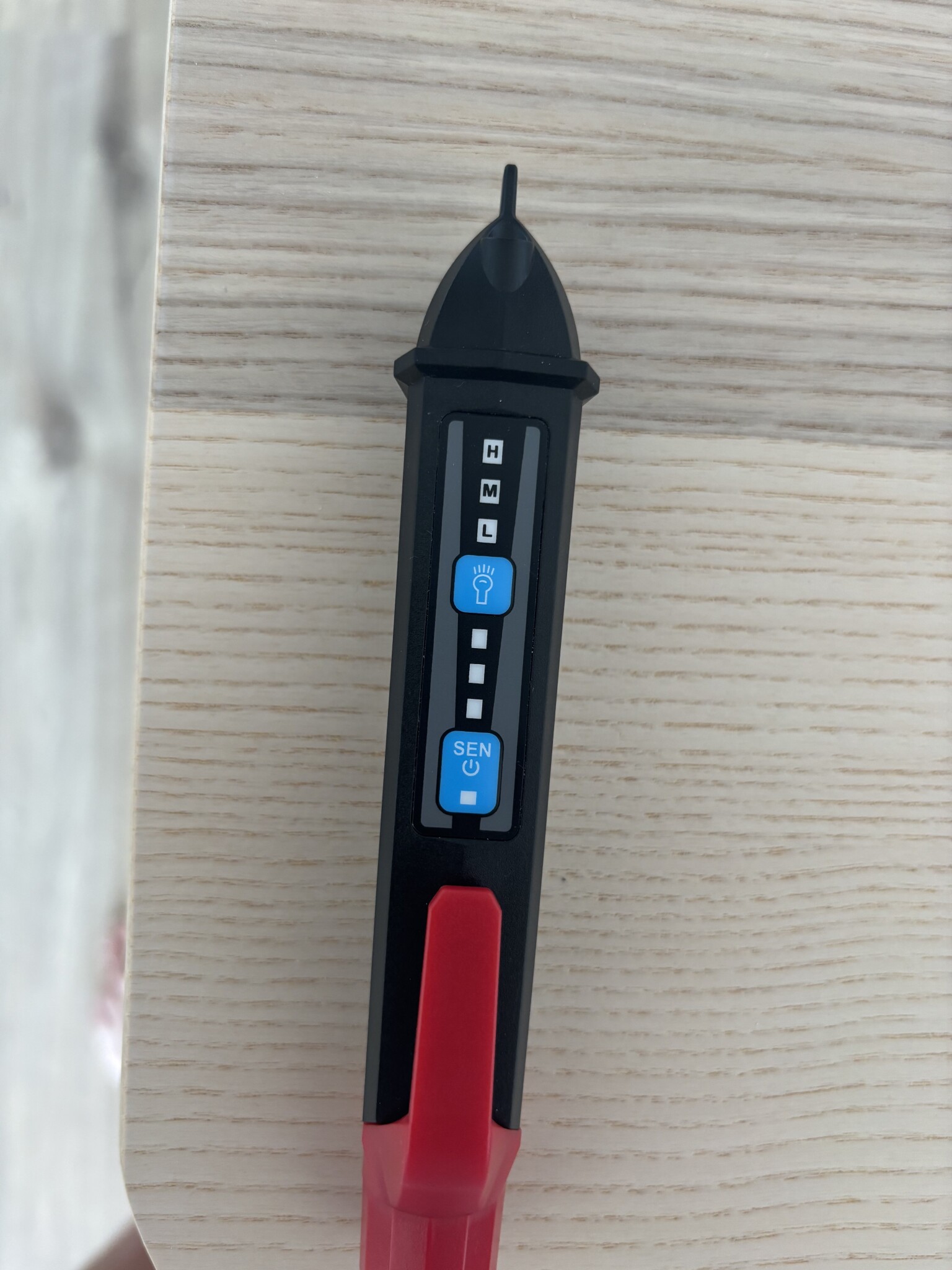

Vad mäter du med? Hur mäter du? Det kan inte gå fram någon el om ledarna i dessa två slangar inte är ihopkopplade.
Ja jag mäter med en sådan här, se bilden.

Om du inte kopplar ihop de två slangarna, då ska du inte få något utslag när du mäter vid den bortre armaturen som bara har en slang från taket.
  • En mätanordning med blå och svarta knappar, liggandes på en träyta.

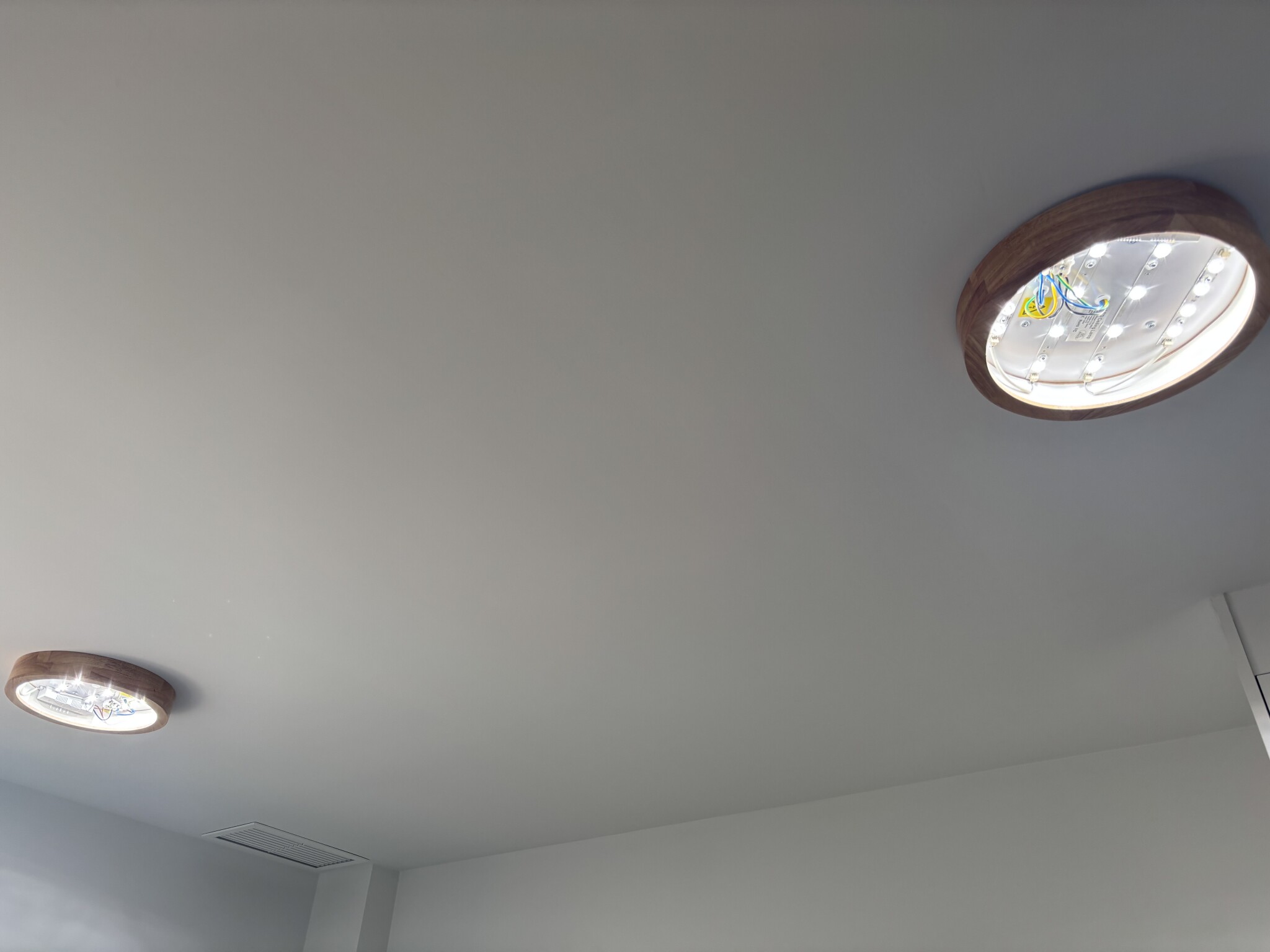

Jäkligt svårt att knö in dem…den blåa har jag lyckats med. Men gulgröna riktigt trångt….
Men skam den som ger sig.
Varde ljus!
Det funkade!

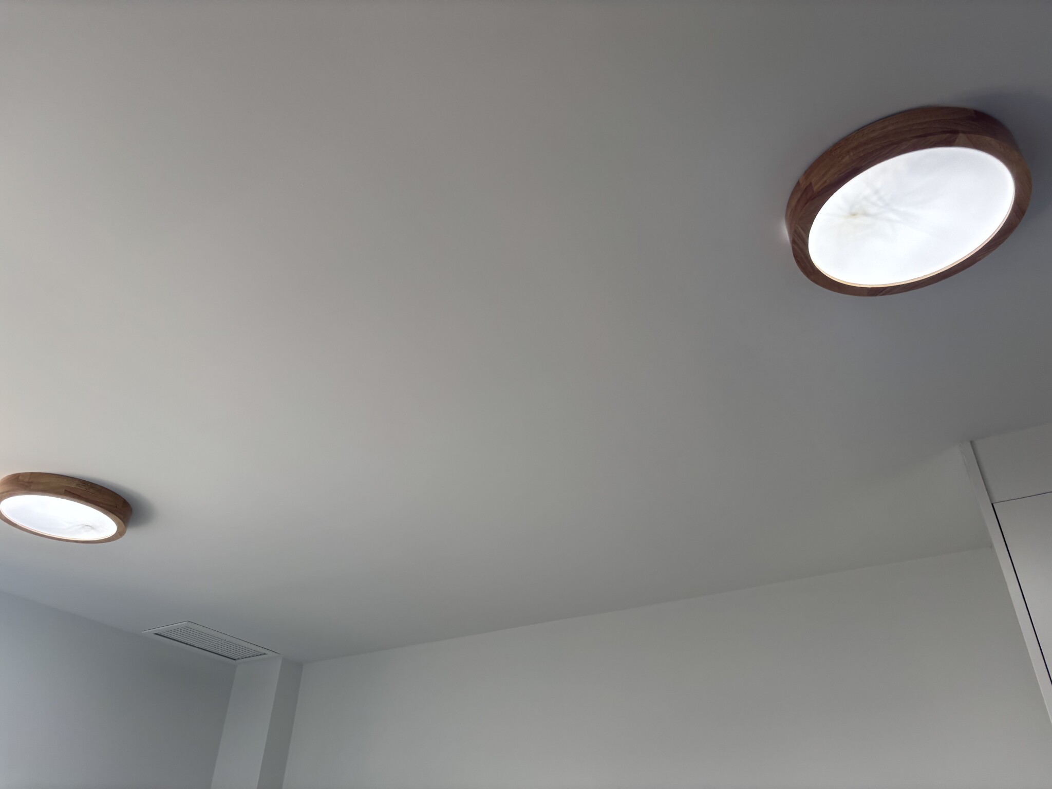

Till sist fick jag in dubbla ledningarna men det satt hårt till. Men skam den som ger sig.
Varde ljus! Tack för hjälpen!
