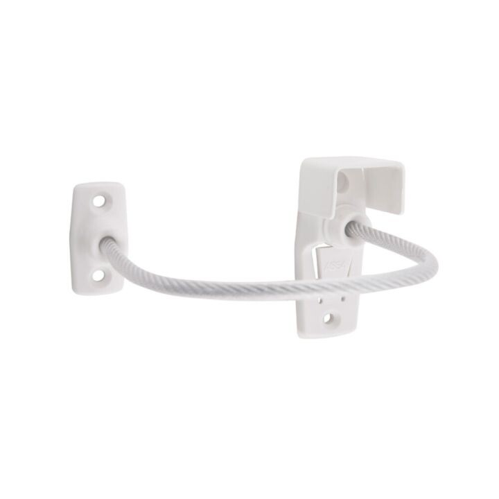

Jag behöver lite hjälp med hur jag ska tänka när jag ska montera spärranordning assa 184 på en inglasad balkong. Själva ytan är av aluminium, jag måste borra hål och sen montera skruven, står att man ska använda träskruv TKFX SPAX 3,5x40, men det medföljer skruvar i förpackningen så jag antar att det är dessa mått. Vilken mm borrsats ska jag använda då? Och sen var är smartast att fästa skruvarna då själva inglasningen går hela vägen in till väggen, se video för bättre förklaring... 😩
Jag är amatör så förklara gärna på den nivån

Du kan sannolikt kassera de medföljande skruvarna (jag skulle inte använda dessa).
Du bör fästa den ena sidan i vad jag tror är en betongvägg? Till det behöver du betongplugg och skruv. Pluggen avgör vilken skruv, det står på förpackningen vilken skruv som passar.
För att skruva i fönstrets karm behöver du kortare skruvar, de medföljande går sannolikt rakt igenom och ut på baksidan. Mät tjockleken på fönstret och välj en något kortare skruv av typen som angavs i manualen.
Tack för svar! Var hade du fäst den andra delen? Nere under handtaget nånstans då eller? För högre upp går inte då den delen går in i resten av ramen så att säga. Och gör det något om lillen når där? Han kan väl inte lossa på en sån? Det känns som en enda röra alltihop 😩ARJU skrev:
