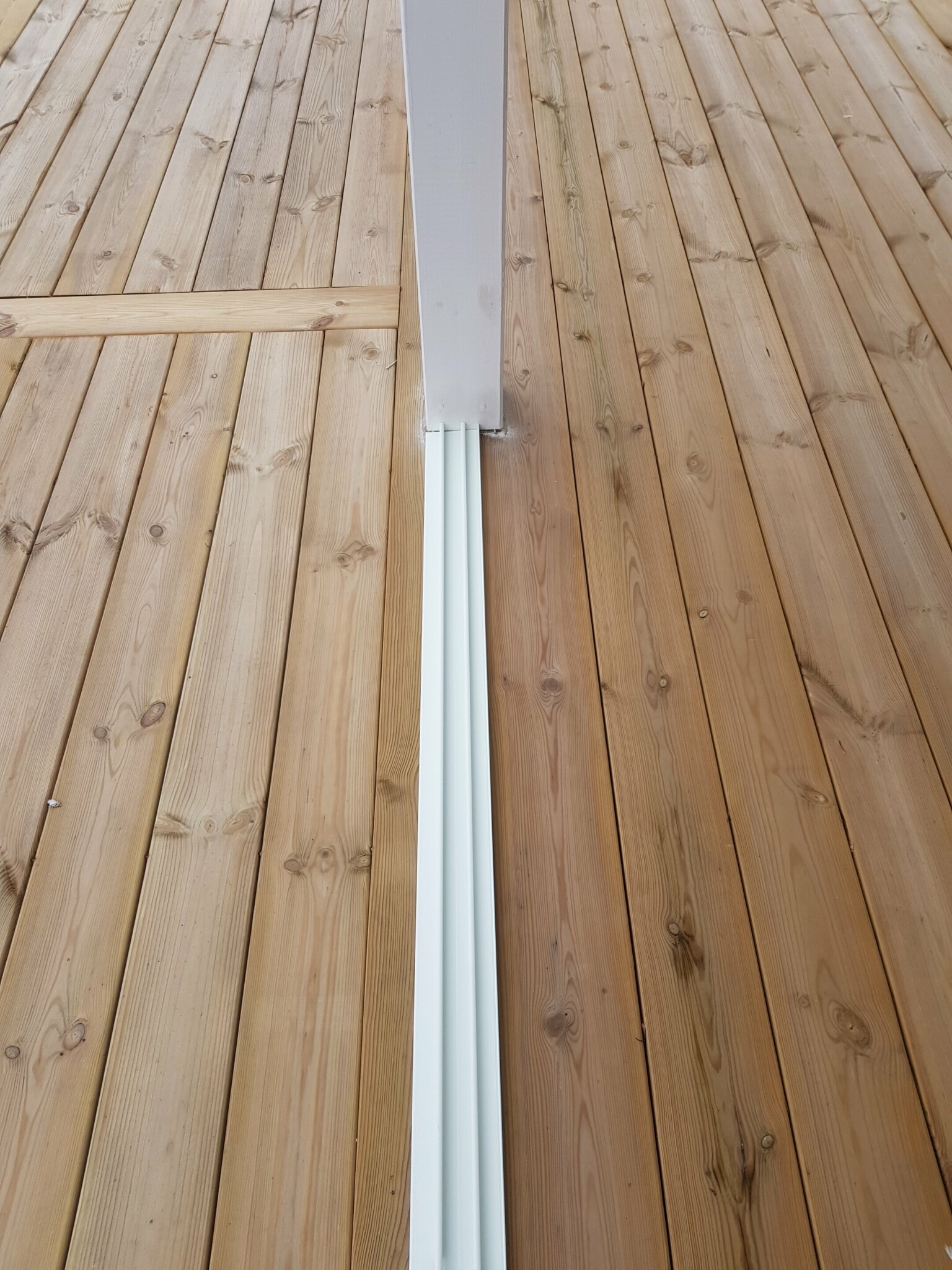

När jag har tagit in offerter på att montera uterummet så har de velat lägga en plåt under bottenskenan. Men eftersom jag har lagt trallen längs med stolparna, se bild, så undrar man om det behövs någon plåt. Tänkte om det bara räcker att täta med tex Tec7 under bottenplattan mot trall innan man skruvar fast allt.
  • Trätrallar i olika färger med en vit stolpe, där en bit trall är placerad längs med stolpen.
  • Trätrall monterad längs med vita stolpar i ett uterum, utan synlig plåt under bottenskenan.
  • Trädäck med monterad stomme för uterum, brädor och byggmaterial synliga på verandan, utsikt mot trädgård och åker.
Hej Joukko.
Jag tror hantverkarna menade att Du innan Du satt upp stolpar mm skulle byggt uterummet på plåtbeklädd syll, 2 tum 5 tum. (Se bifogade bilder från när Jag byggde )
Då kommer Du aldrig få fuktgenomträngning. Nu ser det ut som stolparna står direkt på trallen, men det hoppas Jag inte.
Berätta gärna hur det hela slutade.
Joakim
