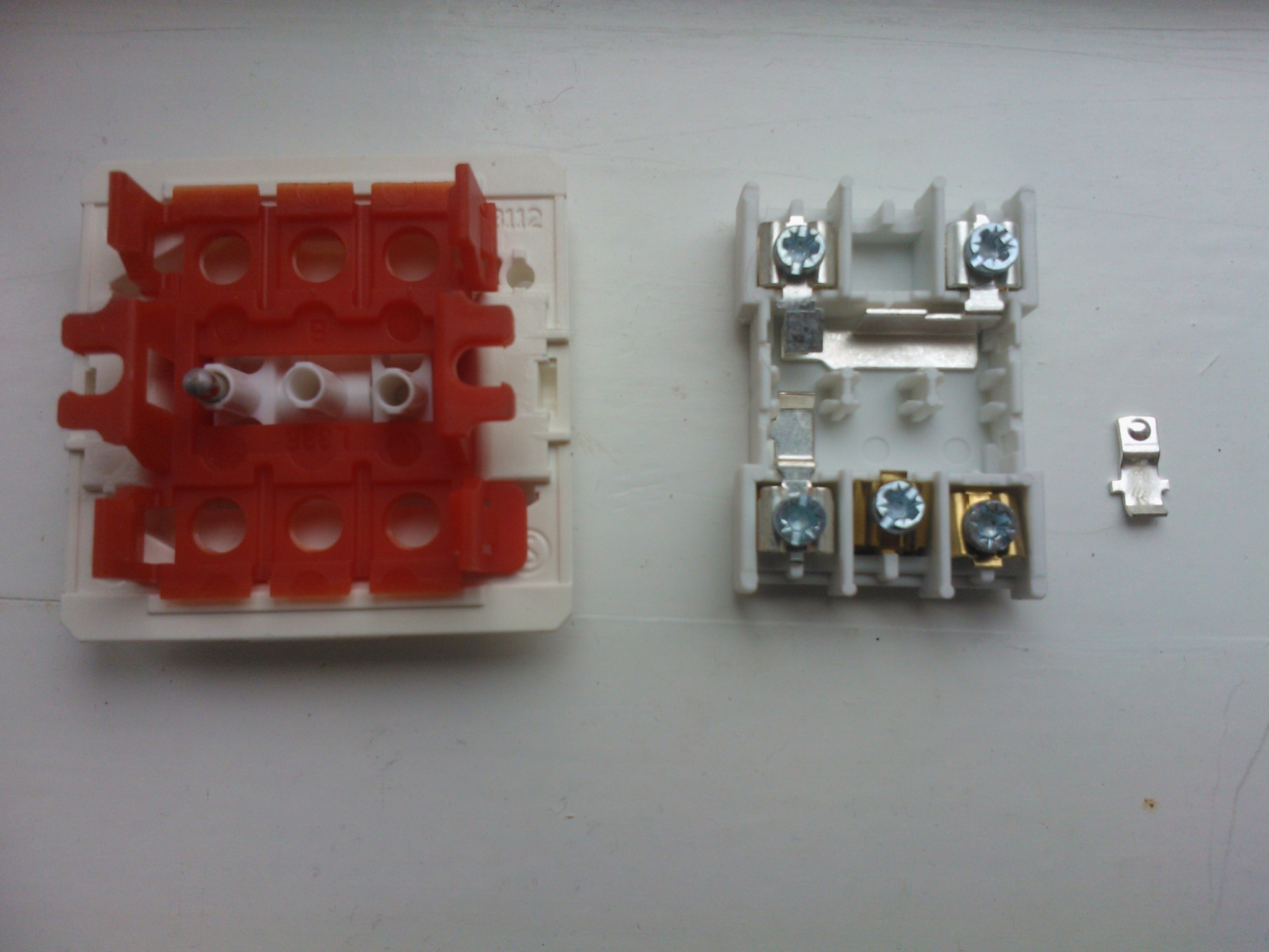

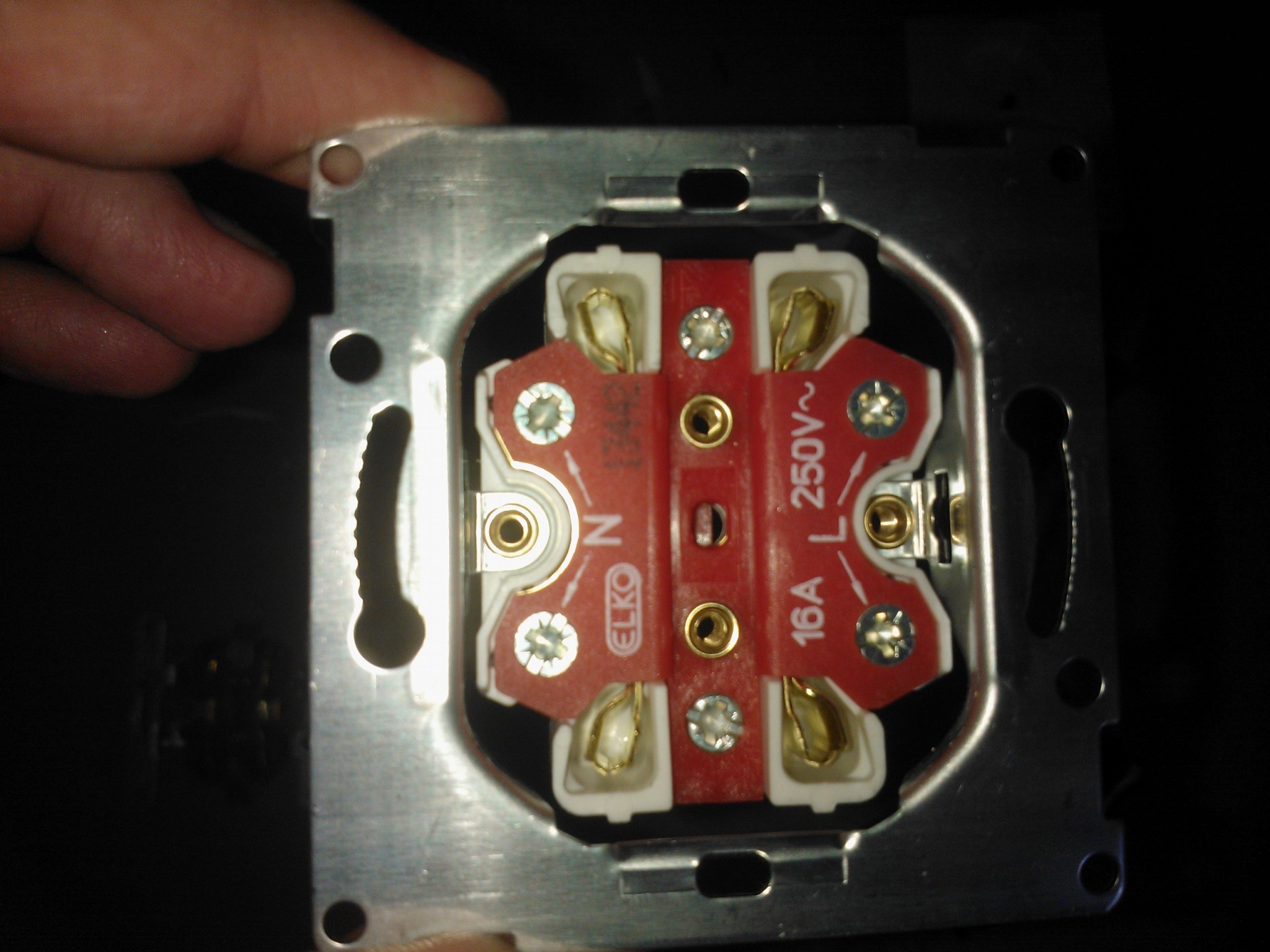

1. Jag ska montera 2 nya vägguttag och från det gamla går det två trådar, 1 svart och 1 blå.
2. På de gamla uttaget så var trådarna kopplade olika i kopplingarna.
3. Den egentliga frågan, vart ska jag koppla in den svarta respektive blå tråden enligt första bilden? Hur fäster jag egentligen trådarna, det är ju bara ett hål på respektive sida?

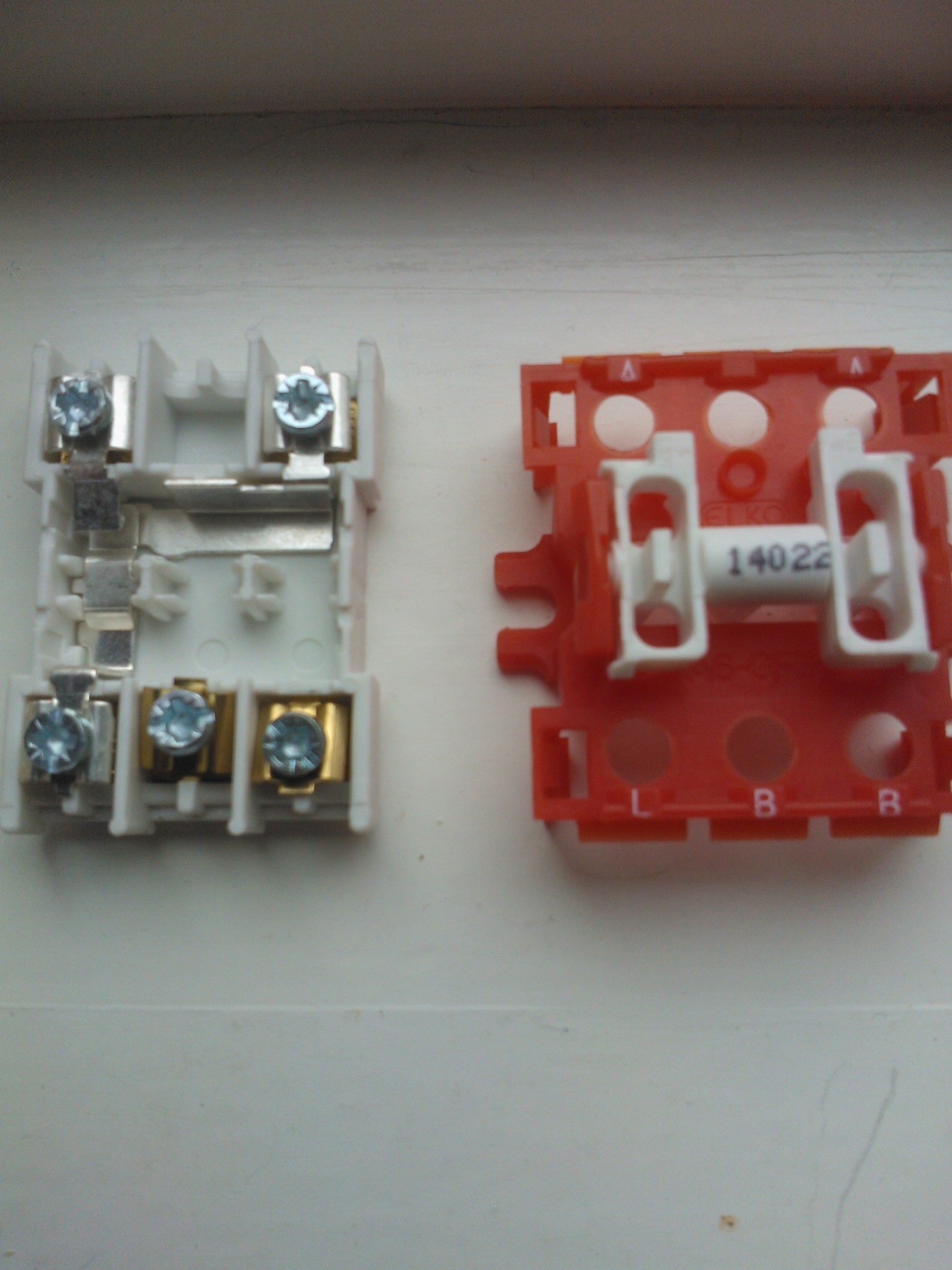

4. Jag ska montera in 1 brytare till taklampan, det finns 2 trådar även här, 1 svart och 1 blå.
5. Vart ska jag koppla in trådarna här?
6. En liten "flärp", den längst till höger som ligger ensam lossnade när jag monterade isär, vart ska den sitta? Hittar ingen given plats för den.

Var ju lite halvt trög angående vägguttaget. Blå kabel borde gå in i N och svart i L. I det gamla vägguttaget fanns det dock bara en koppling att sätta in trådarna i, här finns ju en uppe och en nere. Spelar det någon roll i vilken koppling för N som jag sätter den blåa i?
För att komplicera det lite så kommer det in 2 trådar in i det första uttaget(svart och blå då) men sedan har de dragit ström till det andra vägguttaget härifrån med. Alltså är där är 2 blå trådar och 2 svarta trådar. I det gamla uttaget fanns där som sagt bara en koppling så då hade de kopplat in 2 trådar i varje koppling. Ska jag göra likadant i det nya uttaget?

För detta uttag spelar det ingen roll om du ansluter uppe eller nere. På andra uttag kan det dock ha betydelse så det gäller att tyda märkningen rätt. Här finns L och N och två pilar som pekar åt vardera håll.
Då kan du ansluta inkommande matning till t.ex övre delen av uttaget, och vidarematningen till nästa uttag på undre delen, så slipper du dubbla ledare under samma skruv.
Ang strömbrytaren så finns en förutsättning här - att det suttit en fungerande strömbrytare där tidigare. Annars vet du inte vad svart och blå är för något - det kan lika gärna vara fas och nolla. Om så, ja, anslut blå vänster-uppe enligt bild som elmont säger.

Vad har hänt? Har du dissekerat strömbrytaren? Varför?

Bara jag som tycker det är fel att råda i den här tråden? Skall inte vara någon polis som sätter stopp här men när man läser tråden så inser iaf jag stor brist på nödig kännedom dessutom har TS dissekerat brytaren i smådelar.
Känns inte bra.....
Känns inte bra.....
Jag funderar också på varför brytaren är i delar, det brukar vara svårt att få ihop dem fungerande efteråt.
