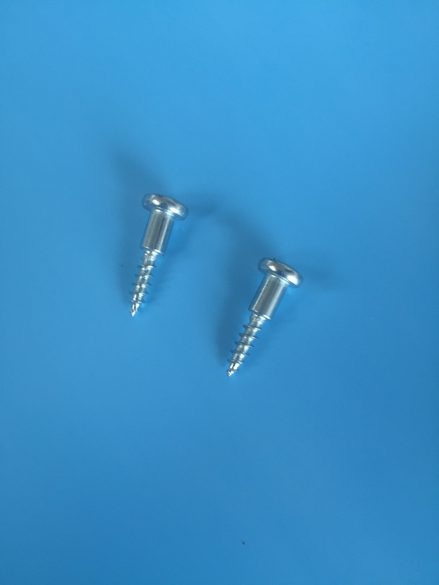

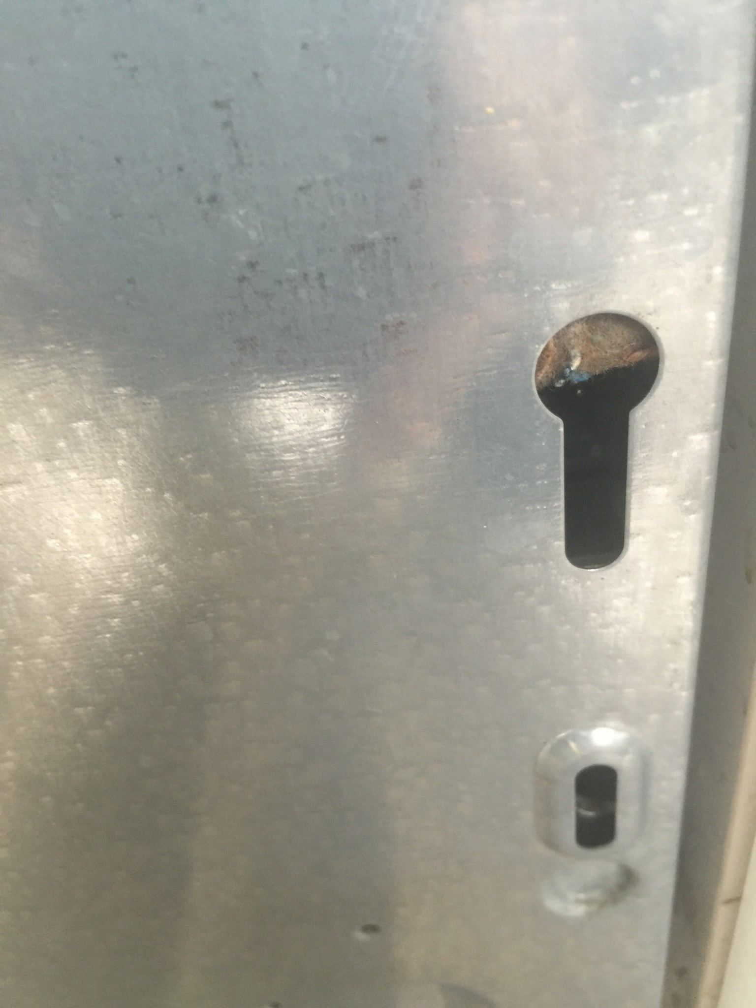

nu har jag äntligen fått tummen ur efter alla år
Fick hem luckan till diskmaskinen och ska montera den..
Blir dock lite osäker på nedre upphängning
Hittade lite grejor som jag tror hänger ihop och hör till diskmaskinen
Ska dessa två monteras nedtill för att sedan hängas i hålet ?
Blir det isåfall inte ett glapp/ distans ut från maskinen?
D09
Det funkade kanon :)
P
Jo det är som kommit på en monteringshjälp
Skruvarna har ingen funktion efter montering
Följer man mallen med skruvhålen markerade går det tämligen lätt att montera en dekorlucka.
Det viktiga är att sätta de långa skruvarna som följer med i rätt hål i innerluckan så att allt sitter plant och fast.
