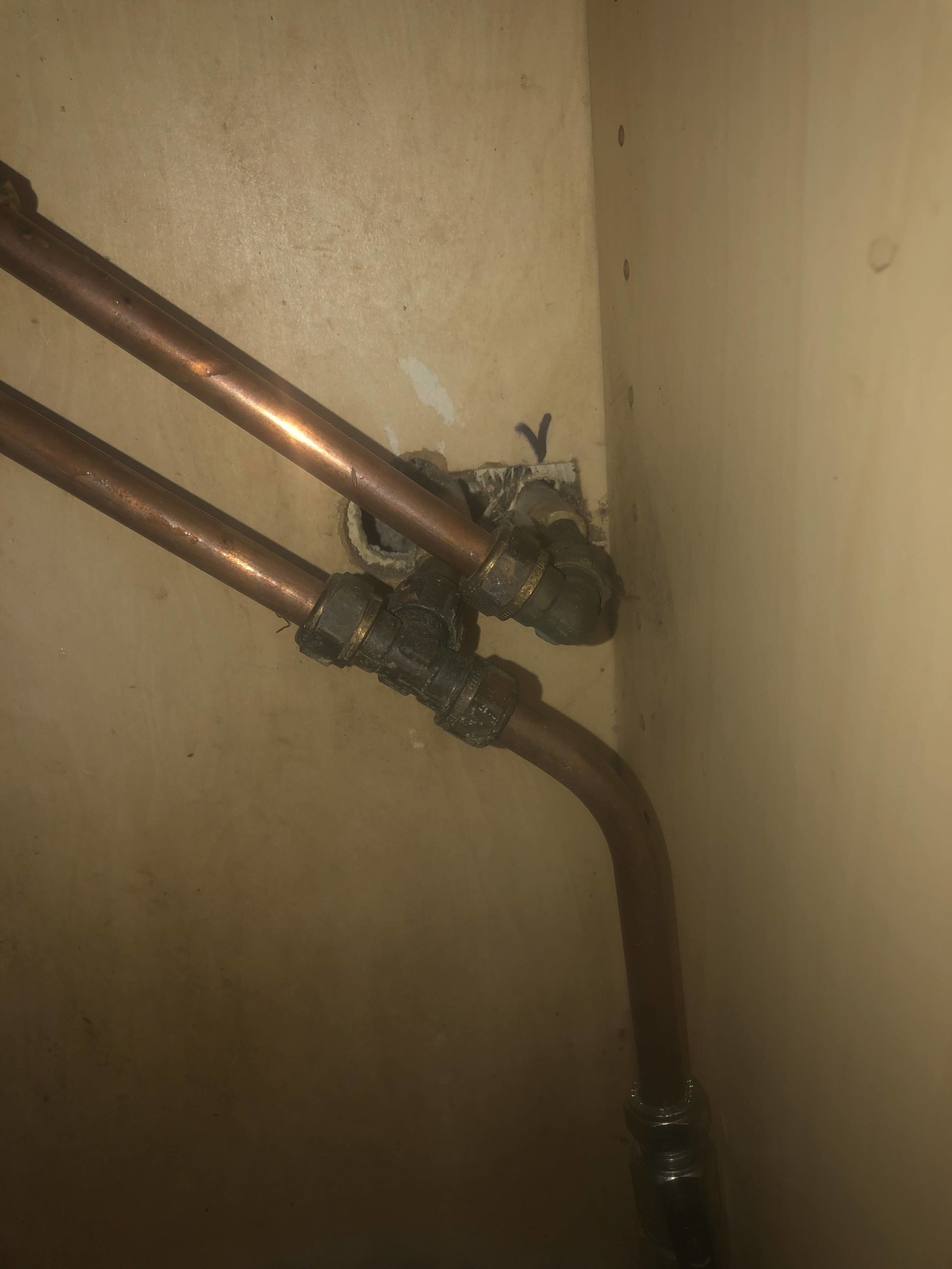

Hej! Vi ska renovera köket och vill bara stänga av vattnet i köket. Finns inga vred så vi tänkte montera dit det, en till kallvattnet och en till varmvattnet. (Det röret som går ned går till tvättmaskinen och där finns det ett vred, så en behöver inte ordnas med)
Min fråga är räcker en sån här https://www.jemfix.se/kulventil-med...4RBZMp0z29aU5_uG0oKyZLJszU7eeKYhoCnAYQAvD_BwE eller behöver man något utöver det? Tack så mycket för svar.

Den du länkat till är för 10mm rör. Jag tycker det ser ut som 15mm rör, på ögonmått men mät så du får rätt grejer.
Stödhylsa behövs normalt inte till hårda kopparrör, vilket jag tror du har. Men den skadar aldrig. Så det är en billig 2kr försäkring att alltid använda stödhylsa.
Bra att ha en riktig röravskärare med, så du kan kapa rör utan att få i spån i rören i onödan. Har man otur kan det skada packningar i efterföljande kranar har jag hört.

Tack så mycket för svar! Tar med mig allt du skrev.
Jag undrar om du vet om men behöver någon pasta eller liknande vid monteringen?

Klämringskopplingar tätar klämringen. Det brukar normalt sett inte vara något annat på klämringskopplingar, men för vvs ska man alltid kolla tillverkarens montageanvisningar, så kolla där så får du även instruktioner för hur hårt du ska dra åt klämringskopplingarna.

Kan ju nämna att jag testade att köpa en kulventil på Biltema , vilken skit
det var så det blev Ballofix från Rinkaby rör ist. Vilken skillnad.
