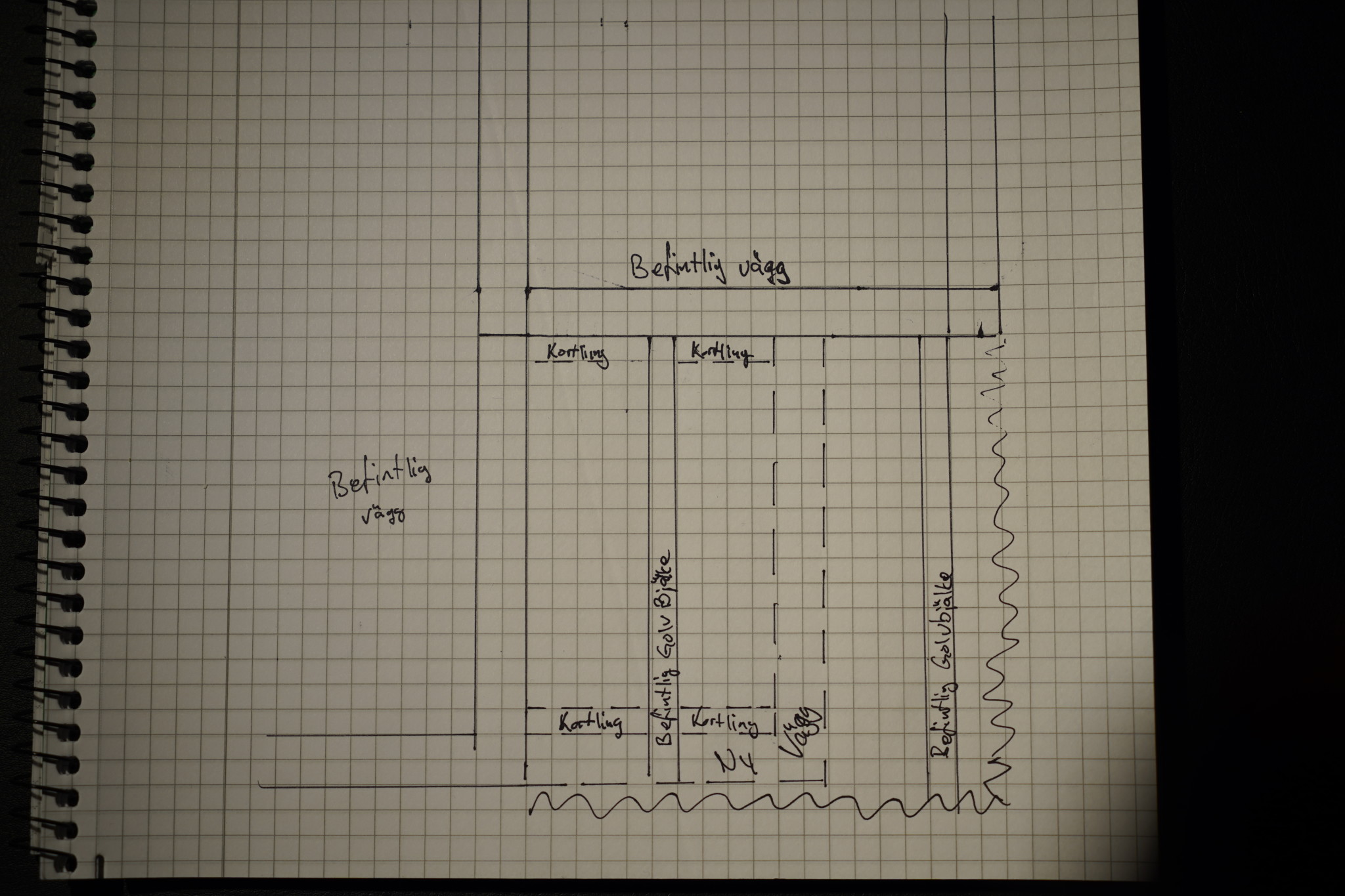

Jag håller på att flytta en vägg i samband med badrumsrenovering där befintligt golv ska bytas ända ner till golvreglarna som dessutom ska sänkas något för att få samma nivå på våtrumsgolvet och golvet utanför.
Befintliga reglar är ca 21,5cm i höjd, 6cm bredd. (möjligen 22cm men jag har inte kommit ner till botten ännu)
Befintliga väggar står på reglar åt alla håll och kanter, vissa över kortlingar och andra över golvreglarna.
Kortlingarna verkar hålla måtten 4,5 x 4,5cm. Under väggarna ligger reglar på ungefär samma tjocklek.
Där nya väggen ska upp finns varken kortlingar eller reglar. Ca 1m.
Den hamnar mellan två reglar så jag behöver bygga upp ny regel där.
Några av kortlingarna är fastspikade genom golvreglarna från regelns motstående sida.
Andra kortlingar vilar på reglar som är fastspikade utefter golvreglarna.
Jag behöver tips på hur jag skapar en ny regel för den nya väggsnutten och tips på hur jag fäster nya kortlingar.
Även förslag på vilka dimesioner jag bör använda för att få ett stabilt golv.
En tanke är att lägga reglar på sidan om golvreglarna och ställa en kortling på tvären mellan två reglar och på den lägga ny golvregel för väggen. Blir i så fall tre reglar på höjden vilket begränsar dimesionen en del.
Balkskor som skruvas? hur stabilt blir det i sammanhanget?
Tacksam för svar och tips.

Jag tror att ett par bilder där du ritat vore på sin plats. Iallafall jag har svårt att hänga med i texten.
men en generell tanke. Kapa inget ! Att addera kortlingar eller förstärka med en parallell lask är sällan farligt. Men kapa inte av något för att få plats med förstärkningarna.
Hur kommer du åt att sänka reglarna? Om du har möjlighet att sänka reglarna så kan du väl också lägga en ny regel just under den nya väggen?Tååmten skrev:

Kortlingar på 4.5x4.5 betyder väl minimalt för vertikala laster och väl knappast lämpliga att ställa en vägg på.
Sänka är kanske fel uttryck, jag sänker golvet, inte reglarna. Det var mattläggaren som gav lite tips på hur.D Dr Jumping Jack skrev:
Man kan tydligen lägga spånskivorna mellan golvreglarna på reglar man fäster utefter golvreglarna men då måste det på avjämningsmassa som bygger lite på höjden så i slutänden kommer man inte ner så mycket.
Alternativet han föreslog och som finns nämnt i https://www.sakervatten.se/download...B05FC4C2265405C1/Bygg-Badrummet-Ratt-2014.pdf är att kapa översidan av reglarna så de blir 195mm istället för de ca 220 de är idag.
Lutar åt den metoden men för att säkerställa att översidan blir helt jämn kommer jag att lägga en regel parallellt i alla fall, då blir det lättare att dessutom se till att golvet blir helt plant om man råkar ta ner bjälken lite för mycket någonstans.
Ganska mycket jobb för att sänka golvet 2.5 cm, men det går ju.Tååmten skrev:
Alternativet han föreslog och som finns nämnt i [länk] är att kapa översidan av reglarna så de blir 195mm istället för de ca 220 de är idag.
Kanske det men å andra sidan blir det bättre tillgänglighet till badrummet med lägre höjdskillnad i golven. och det är nog enklare att ta ner bjälkarna utan att behöva vara petimeterexakt om man löser det med en bjälke bredvid. Bara en tanke. Får se när hela golvet är öppet hur mycket jobb jag orkar med men hellre bra än snabbt.D Dr Jumping Jack skrev:

Man måste veta mer om badrummets geometri för att på allvar kunna diskutera ditt problem. Det är uppenbarligen ett gammalt hus. Det framgår av bjälkarnas dimensioner, skulle kunna vara 21/2x9 tum. Alltid tummått i hus före 1970. Generellt sett så sänker man aldrig höjden på golvbjälkar. Det kan bara ha föreslagits av någon utan kunskaper i byggnadsstatik. Det finns många alternativa lösningar, men då måste man veta förutsättningarna.
Viktor.J skrev:
En grov skiss på en del av projektet, ej helt korrekta mått.
Frågan om hur man bäst fäster kortlingarna är dock mer generell.
Men lite förklaringar till skissen.
Bjälkarna går alltså uppifrån och ner på skissen men inte under de befintliga väggarna.
Dessa står istället på reglar som antingen ligger tvärs över golvreglarna, vågrät vägg i skissen, eller tvärs över kortlingar mellan reglarna, lodrätt i skissen. Dessutom finns ingen regel alls där väggen ska hamna.
Reglarna under väggarna är ca 45mm höga och kanske 90mm breda, svårt att mäta då det ligger golv på andra sidan väggarna. Kortlingarna är 45x45mm.
under den nya väggen som är lodrät i skissen måste jag ha en regel som ligger på kortlingar och det behöver ju vara stabilt. tycker 45x45 känns lite klent för kortlingar som en vägg ska stå på och dessutom bära ytterkanten på golvet.
Där jag skrivit kortling i skissen finns i nuläget ingenting alls men de behövs för att stötta golvets ytterkant.
Jag kommer även att behöva lägga reglar utefter de lodräta, i skissen, väggarna till stöd för golvets ytterkant vid vägg men på några platser kommer det att skära kortlingarna som håller väggen. Det rent tekniska där löser sig.
Vissa av golvreglarna kan jag bara komma åt från ena sidan, den där kortlingen ska sitta.
En variant är att lägga en regel parallellt med och fästa utefter en golvregel så man kan lägga kortlingen på denna men då måste man ner djupt ner i sågspån resp glasull.
Balksko kanske kan fungera men det finns hörn där jag varken når bortsidan av golvregel eller kortling om den ska ligga utefter väggen till stöd för golvet.
Så frågan var alltså, hur fäster jag kortlingarna på bästa sätt så de blir stabila och vilka dimensioner behövs för att bli stadigt för kortlingar, reglar, golv och väggar?
Hoppas frågan blev tydligare.

Geometrin på badrummet är ganska enkel, i nuläget rektangulärt 2,6x1,6m och utbyggnaden blir ca 1x0,5m så rummet blir lite L-format. Se skissen jag laddade upp.
Men återigen,
Frågan var inte hur jag sänker golvet utan hur jag fäster kortlingarna och vilka dimensioner jag bör använda till reglar, kortlingar mm.

Den nya väggen ställer du på kortlingar 195x4.5 som du fäster i befintliga reglar med balkskor.Tååmten skrev:

Tack,D Dr Jumping Jack skrev:
Det roliga blir dock att fästa vissa av balkskorna där kortlingen blockerar åtkomsten till andra sidan av densamma
Med den dimensionen är nog balksko enda alternativet.

Att sänka höjden genom att fälla in undergolvet så det kommer i nivå med golvbjälkarna är OK, att hyvla av bjälkarna på höjden är det inte. Man måste alltid utgå från golvbjälkarnas spännvidd och c/c avstånd. Det var ju rätt rejäla bjälkdimensioner så är spännvidden inte för stor bör det inte vara några problem. Nya väggar som vilar på kortlingar har också effekt på nedböjningen, det måste man tänka på. En 45x95 kortling som bara har en spännvidd på 600 mm böjer ner 1,5 mm vid en last på 1000 kg. Det krävs alltså inga grova dimensioner. Däremot kommer kortlingen att överföra lasten till två golvbjälkar som kanske kommer att påverkas mer. Man måste titta på helheten.
Det finns sätt att förstärka golvbjälkar som inte bygger på höjden. Det finns också alternativ till spånskivor med högre styvhet (och lägre höjd). Säker vatten kan man inte lita på till 100 %. Råden är utformade av kakelförsäljare som inte alltid redovisar grunderna för sina förslag.
Vet inte om golvet håller för en vägg utan stöd under. Och så var det frågan om att ha lägre golv i badrummet, då skulle jag få olika nivåer på golvet under väggen eller en skarv, utan stöd. Se hellre till att ha stöd under väggen.raveper skrev:
Nu hänger jag inte riktigt med.J justusandersson skrev:Att sänka höjden genom att fälla in undergolvet så det kommer i nivå med golvbjälkarna är OK, att hyvla av bjälkarna på höjden är det inte. Man måste alltid utgå från golvbjälkarnas spännvidd och c/c avstånd. Det var ju rätt rejäla bjälkdimensioner så är spännvidden inte för stor bör det inte vara några problem. Nya väggar som vilar på kortlingar har också effekt på nedböjningen, det måste man tänka på. En 45x95 kortling som bara har en spännvidd på 600 mm böjer ner 1,5 mm vid en last på 1000 kg. Det krävs alltså inga grova dimensioner. Däremot kommer kortlingen att överföra lasten till två golvbjälkar som kanske kommer att påverkas mer. Man måste titta på helheten.
All info om att lägga golvet mellan bjälkarna säger att jag måste förstärka golvet med 13mm armerad massa av någon typ. Jag sänker då golvet 22mm men bygger på 13mm. Blir inte mycket vinst när målet är att få våtrumsgolvet i liv med golvet utanför.
Även gvk nämner att sänka reglarna till 195mm men att belastningsberäkning ska finnas. Tanken är ju att dessutom fästa en regel parallellt med den befintliga och skruvlimma dessa i befintlig regel. Borde inte det förstärka golvet mer än nog?
Vilka alternativa metoder finns annars?
