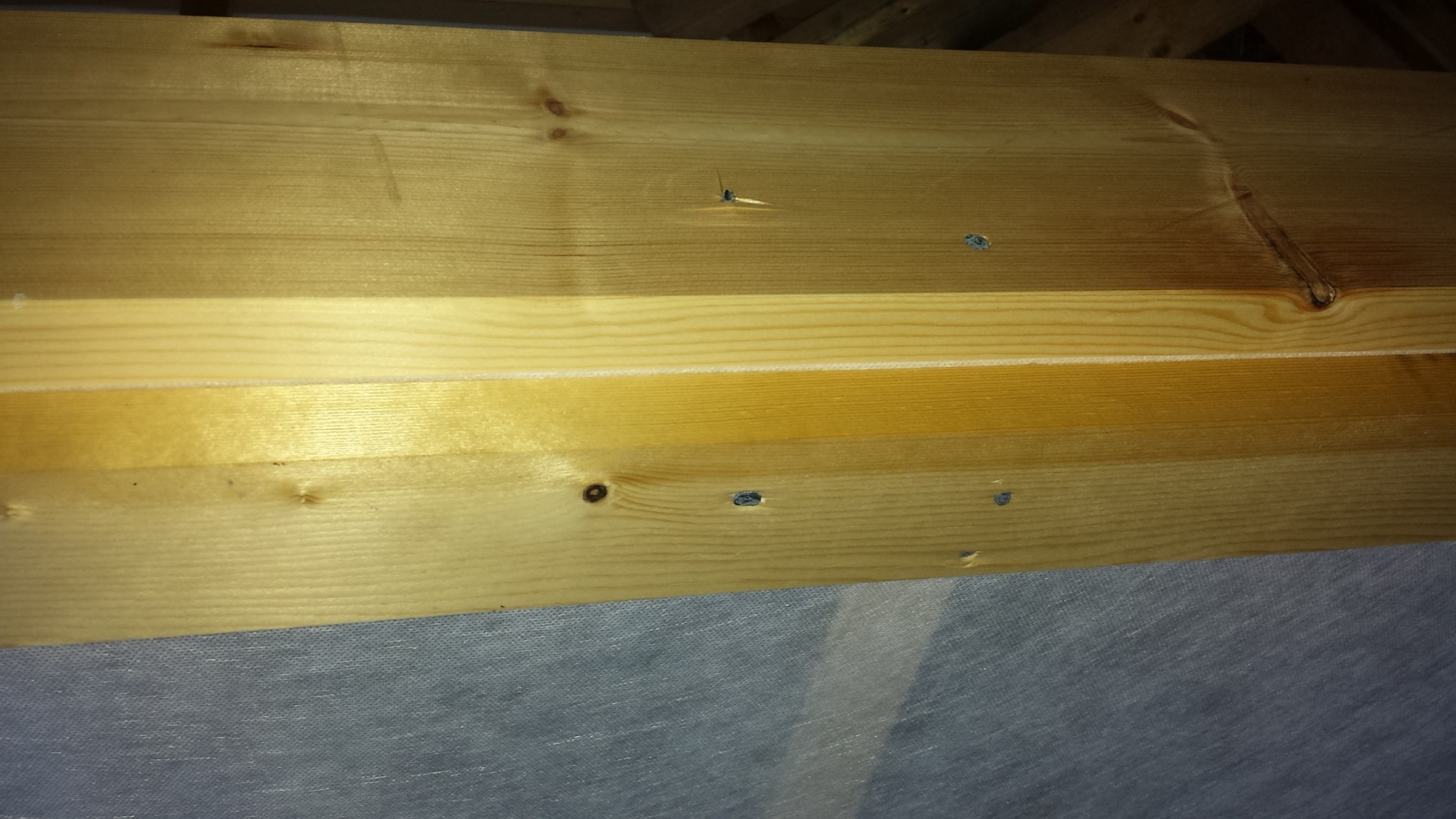

Har tyvärr kommit på att jag måste göra om lite i mitt garagebygge och behöver flytta ett par hyfsat kraftiga reglar för att anpassa öppning för garageport. Reglarna är skråspikade i syllen, nertill, och i hammarbandet upptill. Dessutom har jag spikat fast läkt i nämnda reglar.
Har ni några bra knep för att få bort det jag spikat i regeln utan att förstöra för mycket och gärna med regeln i behåll. Jag har använt 100 mm trådspik.

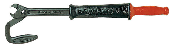

Spikutdragare heter det. Lite stökig att använda innan man "kommer på det" men väldigt bra att ha ibland. Rätt knepigt att använda på skråspikad spik också så kanske är det bäst att bara riva..... såga av och använda kofot....svårt att säga utan att känna på sakerna....

Finns en mindre variant på Biltema. Funkar helt OK och inte så många kronor om man vill testa.
Kan du få in ett metallsågblad mellan trästyckena kan du såga av spiken också. Jag sågade av några rejäla skruvar på det sättet i somras när jag ändrade i mitt altanbygge. Med metallblad på minitigersågen gick det kanonsnabbt.

Har faktiskt en tigersåg från Jula som jag aldrig använt. Kanske kan komma till pass nu då. Kan man liksom såga sig in till spiken från "fel" vinkel. Vad menar jag egentligen med fel vinkel? Tänk er att jag ska såga hål i mitt en vägg. Går det med en sticksåg och funkar det i så fall att angripa spikar som spikat ihop spikläkt som ligger på samma ledd som regeln, på samma sätt som exemplet med väggen? (medalj till den som fattar vad jag menar
Lägger in en bild som visar regel och läkt. Den är skråspikad med en av få spikar som hittade ut på andra sidancorre skrev:
Kommer jag åt med en tigersåg här?
Edit: ser att bilden blev liggandes så ni får lägga huvudet i 90 grader

Denna har jag: http://www.biltema.se/sv/Verktyg/Handverktyg/Tang-och-Sax/Spikutdragare-20738/
Det är en kopia av Atle (Hultafors) "Papegoja". Funkar bra, enda är att man får dra åt muttern som håller ihop den lite nu och då om man som jag inte orkat lägga en droppe Locktite på gängan.
Fick låna en Atles av en granne och visst var den lite bättre, men jag kunde inte förmå mig att köpa en spikurdragare för nästan 500kr.
Orginalet: http://www.jula.se/spikutdragare-atle-100075
