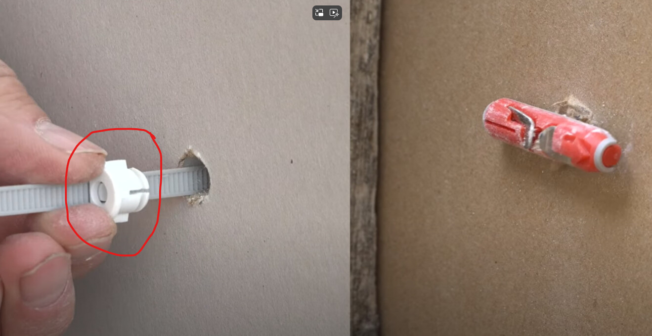

Vi har monterat akustikpanel från Lundbergs på vår vägg i hallen och vill nu skruva upp en hatthylla. Känns osäkert om infästning i endast panelen kommer fixa vikten av en hatthylla full med jackor. Väggen bakom är bara en gipsvägg och det saknas plywood/osb eller kortling.
Hur hade ni gjort?

jag hade borrat genom både panelen och gipset och använt en bra lämplig plugg ex
Fisher duotec
https://www.bauhaus.se/vippankare-fischer-duotec-10x50mm-10-pack
Belastningstabell finns nedan:
https://fiproductmedia.azureedge.ne... Tables fischer/LT_01_DUOTEC_F_SEN_AIP_V1.pdf

Det var ett bra tips! Dock så kommer jag inte kunna trycka in pluggen (se bild) i panelen men då kanske jag kan borra ett lite större hål i just själva panelen så pluggen kommer igenom.
Vad tror du om dessa skivankare då?
https://www.hornbach.se/p/tox-skivankare-spagat-m3-20-styck/8229607/

Borde fungera typ lika bra.T thelegend27 skrev:
Genomgående hål genom panel och gips (eller om du gör det i mellanrummet)
Kollar man på fisher pluggen skall alltså den lilla plastbiten sitta i panelen, inte gipset. Den gör att pluggen hålls fast på insidan
Enligt detta Youtubeklipp så är vippankaren bäst och skivankare sämst när det kommer till vertikal last. Vet dock inte om jag kommer kunna slå in den vita plastbiten i den hårda panelen.K Kanelbullen123 skrev:
