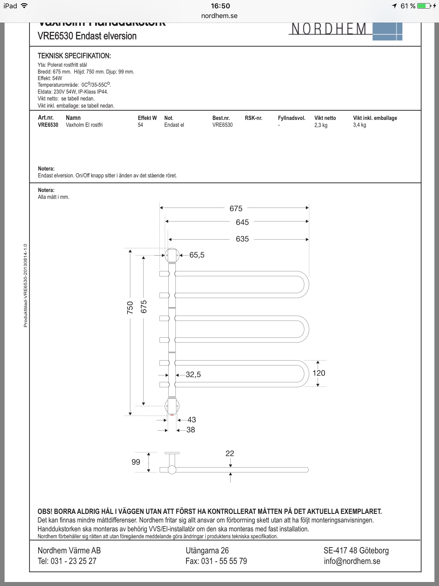

Hur skulle ni montera denna tork med dold anslutning, blir ju svårt att ha en dosa bakom för då finns ju inget att fästa torken i vid anslutningen.
Ett alternativ som jag tänkte på är att kortla och ta ut slang genom kortlingen och väggen och strunta i dosa bakom.
Förslag?
Installationsskiss för tork från Nordhem med måttangivelser och anmärkningar för dold anslutning.

Kör på rörutlopp
A Emil_K skrev:
Kör på rörutlopp
Nu var det ju en elektrisk handdukstork :)
Men hur är det med rummet bakom?
Kanske det går att dra en ledning genom väggen och sätta en dosa där (i en tvättstuga t.ex.
Så gjorde jag i vårt förra hus.

Visst den är elektrisk, med rörutlopp menas att man drar en flexslang genom väggen precis där anslutningen ska vara. Sen drar man fk och sätter avskal så att man inte får enkelisolerade ledare.
Inget syns och det blir snyggt.
Inga problem med andra ord.
