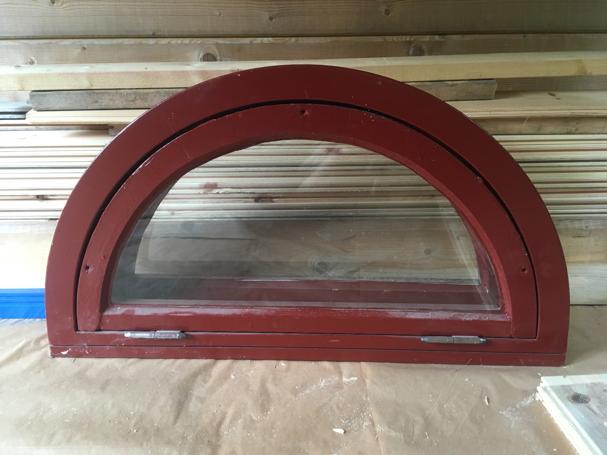

Jag hade satt det i botten och toppen, men utan karmskruv, bara klossat det och skruvat fast, justerings möjligheten på ett sådant fönster har man ju inte så mycket för så hade bara kollat det går att öppna.
Hade jag tyckt det var för lite fästpunkter hade jag kanske satt det vid klockan 2 och 10 istället lite efter dagsformen
Så en regel i botten och en över, ev hade jag satt sneda reglar för att få fästpunkter vid sidorna alltså.
