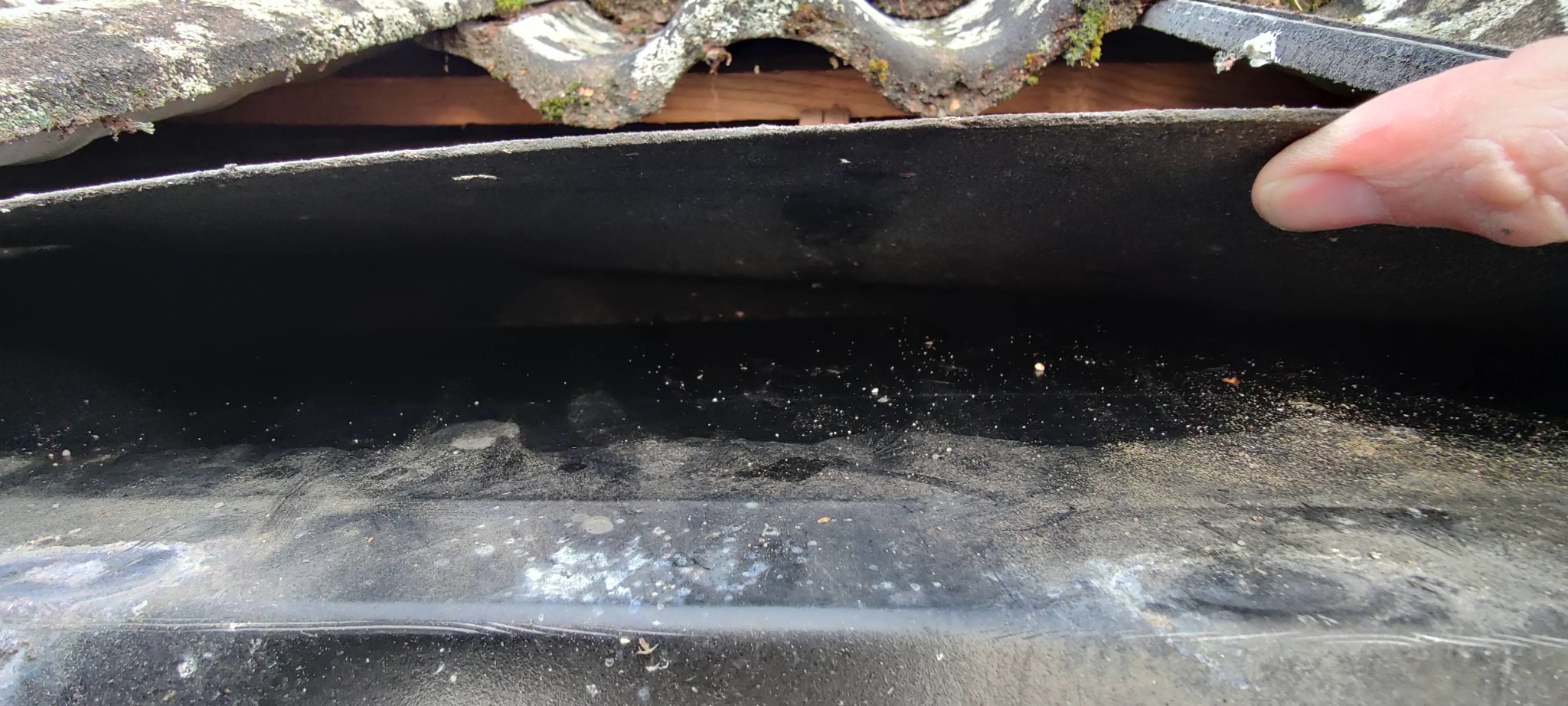

T toffeh #1 Medlem · 100 inlägg 6 dec 2020 11:19 toffeh Medlem 100 inlägg 6 dec 2020 11:19 #1 Sotaren var inte nöjd med befintligt glidskydd (sitter monterat på hängrännan) så ska montera ett sånt här https://www.jula.se/catalog/bygg-oc...ar/stegar-och-pallar/stegar/glidskydd-341067/. Lyfte på nedersta pannan och är lite osäker på hur det ska fästas. Det är plåt längst ner. Ska jag bara borra/skruva genom plåten? Bifogar några bilder. Inloggade ser högupplösta bilder Logga in Skapa konto Gratis och tar endast 30 sekunder Inloggade ser högupplösta bilder Logga in Skapa konto Gratis och tar endast 30 sekunder
J jonaserik #2 Medlem · 26 086 inlägg 6 dec 2020 11:44 jonaserik Medlem 26 086 inlägg 6 dec 2020 11:44 #2 Jepp och lägg asfaltsklister i riklig mängd mellan mot pappen och dra till så det svullnar ut
