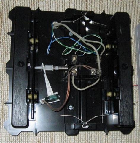

jag har ett hus byggt 1967 där det fanns en ringklocka ansluten till en ringledningstransformator och tryckknapp. Jag anlitade målare för att måla om invändigt nyligt och då monterade de ner klockan och när jag nu ska sätta upp den igen har jag ingen aning om hur jag ska koppla den.
Klockan har antagligen införskaffats i samband med att huset byggdes 1967 så det är rätt hopplöst att hitta installationsanvisningar på nätet, även om jag lyckats hitta anvisningar till liknande modeller från Friedland. Alla dessa är dock från tidigt 90-talet, som äldst, och har inte samma antal kopplingar som den modell jag har.
Så vitt jag kan se så torde den ha en modellbeteckning i stil med 982 men det har inte hjälpt mig i mitt Googlande. Jag har dålig koll på exakt hur en sån här klocka är uppbyggd och ska funka men jag ska beskriva hur den ser ut invändigt och vilka egenskaper de tre kopplingarna som finns har.
På den bifogade bilden så ser man de tre kopplingarna märkta 0, 1 och 2 (på bilden är 1:an och 2:an anslutna men det funkar inte). Mellan 1:an och 2:an finns inget motstånd. Ledningar som kopplas till 0:an och 2:an kopplas till samma bleck som eventuella batterier ligger an mot. 1:ans anslutning är dock inte ansluten till batteriplatsen. Jag antar att man inte behöver ha batterier eftersom den kommer att vara ansluten till ringledningstranformatorn (jag vet faktiskt inte om det var batterier i den tidigare)?
Är det någon som har en likadan eller en liknande klocka som vet hur det hela ska kopplas? Eller är det någon som har så bra koll att de utifrån min beskrivning kan lista ut hur det borde vara?
Tryckknappen, transformatorn och ledningarna funkar, det har jag kontrollerat.

Hur många ledare har du fram till klockan?
Är det två ledare så torde tryckknappen vara seriekopplad med trafon, och då ska ledarna anslutas direkt till spolen med påken.
Är det fyra ledare så ska trafon in på samma plintar som batterierna och brytaren till den tredje plus till någon av dom andra två polerna.
Du verkar ha ett mätinstrument, så då borde du kunna mäta dig fram till mellan vilka anslutningar som spolen är ansluten till.
Då den inte är dagsfärsk så kan du mycket väl ha dåliga anslutningar i klockan. Plocka isär den!
Det är två ledare fram till klockan. Jag har redan använt min multimeter för att lista ut hur ledningarna är kopplade. Det verkar vara något problem med klockan; det blir kanske till att köpa en ny. Att plocka isär den verkar lättare sagt än gjort då den verkar helgjuten. Inga skruvar för att få isär den som jag kan hitta iaf.

Om du skulle vilja slänga klockan så tänk på att den nog innehåller kvicksilverbrytare och därmed ska den lämnas in för ordentlig destruktion. Jag har en snarlik (m/82) och där är det kvicksilverbrytare.
Vild gissning - kvicksilverbrytarna kanske gör att den inte fungerar om den ligger på ett bord. Prova att hålla den vertikalt och anslut ström, så får vi se om den börjar ringa.
När pinnen kommer ut tillräckligt långt på ena sidan är det en hävarm som lutar tillräckligt mycket. Det sitter en kvicksilverbrytare på hävarmen som då kopplar till lindningen som drar pinnen åt andra hållet. När den lutar åt andra hållet bryter kvicksilverbrytaren och armen byter riktning igen. Men om du inte ser den så är det nog en annan modell. Bifogar bild på min.
