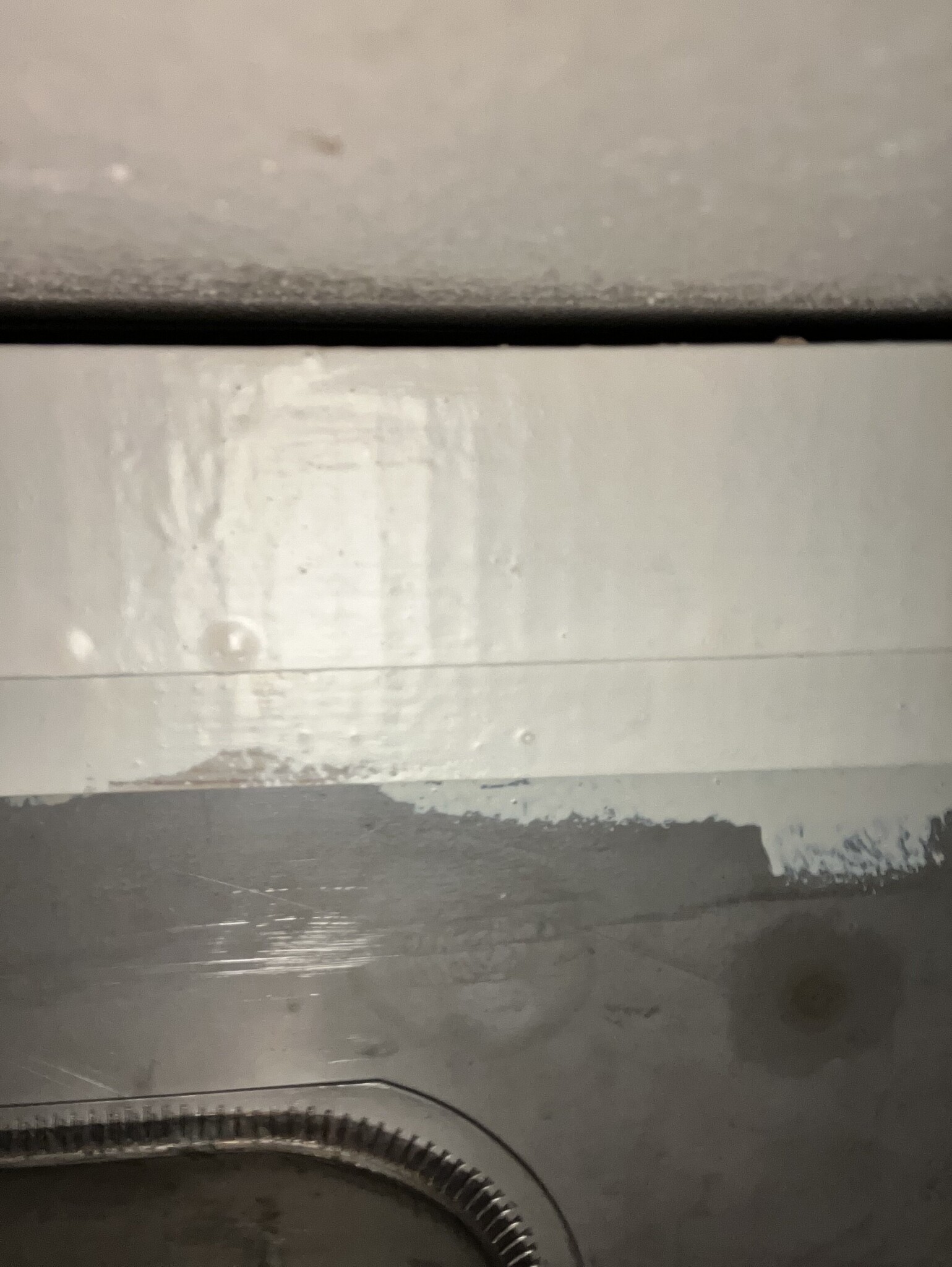

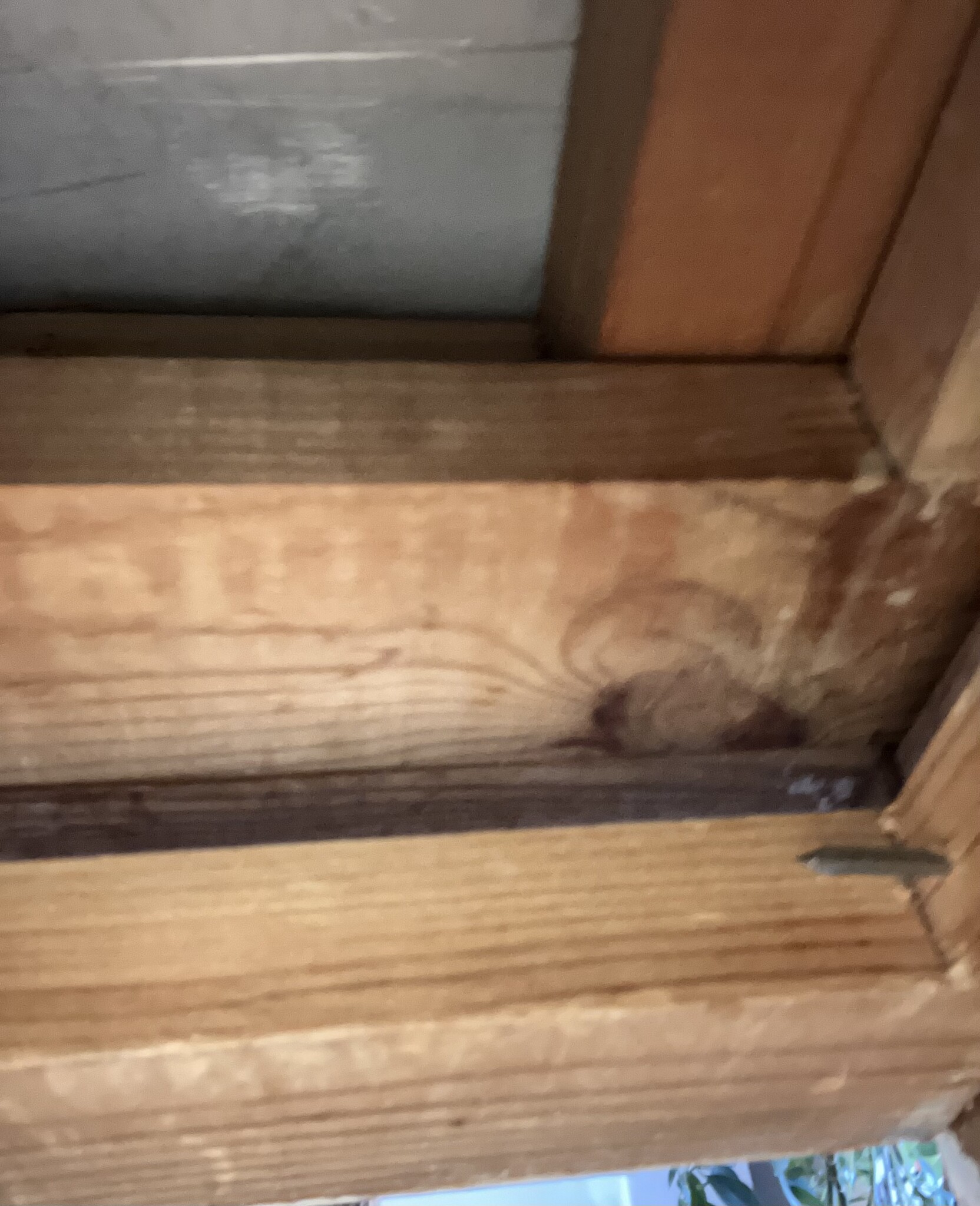

Kök från 40-talet skulle må bra av en höjning av diskbänken. Nackdelen är att jag är inte riktigt ser hur den sitter fast och jag vill inte förstöra alltför mycket. Helst bara lyfta bort plåten och bygga på befintligt skåp. Försökte ta bilder inifrån skåpet men blev inte klokare.
Nån som har tips?
Inuti ett köksskåp från 40-talet, visar trästrukturer och infästningsdetaljer under en diskbänk.
Inuti köksskåp visar ovansidan av diskbänken och skåpets inre, med fokus på strukturer och ytor från ett kök från 40-talet.
Det översta lagret trä på bilden skall troligen följa med när du lyfter bänken.

Hittar du inga skruvar så kan det vara så att den är limmad i skåpen under. Träramen närmast plåten tillhör normalt själva diskbänken, så om den är limmad så är det den ramen som är limmad i skåpen.

säkerligen limmad men kolla försäkerhets att där inte sitter någon skruv underifrån.
ramen som sitter upp mot plåten skall vara kvar om du skall använda den igen
där brukar vara en kant på plåten som går upp bakom kaklen
