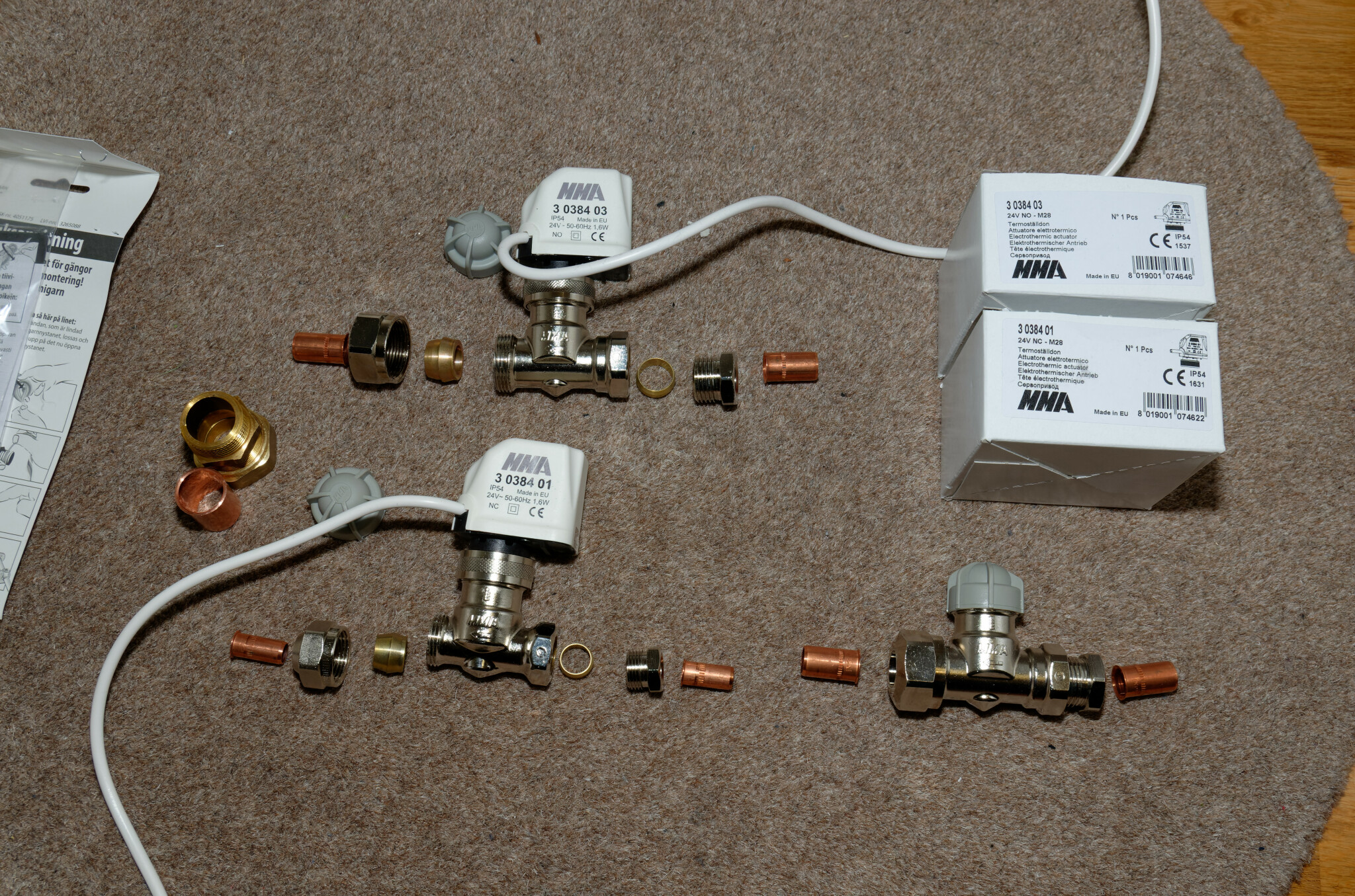

Ja mot nippeländen ska det gå bra den är tom någorlunda plan. Åtminstone lite mindre delar och bygglängd, synd att det inte finns ventiler av den typen med rörgänga i utloppet också.
Det finns klämringskopplingar som passar direkt på ventilerna!
Mma Kombikoppl 4161403 10X RSK 4875372
Mma Kombikoppl 4161103 15X RSK 4875375
MMA M26 15 mm mutter till klämring RSK 1840009
MMA M22 12mm mutter till klämring RSK 1840016
Hittade inte dessa någonstans, men vvsobad.se svarade inom några minuter att de tar hem dem!
Kan också rekommendera MMA termoställdon som finns både som NO och NC till billig peng.
Mma Termostã„Lldon Vac 24V 4806809
Mma Termostã„Lldon Vao 24V 4806810 .

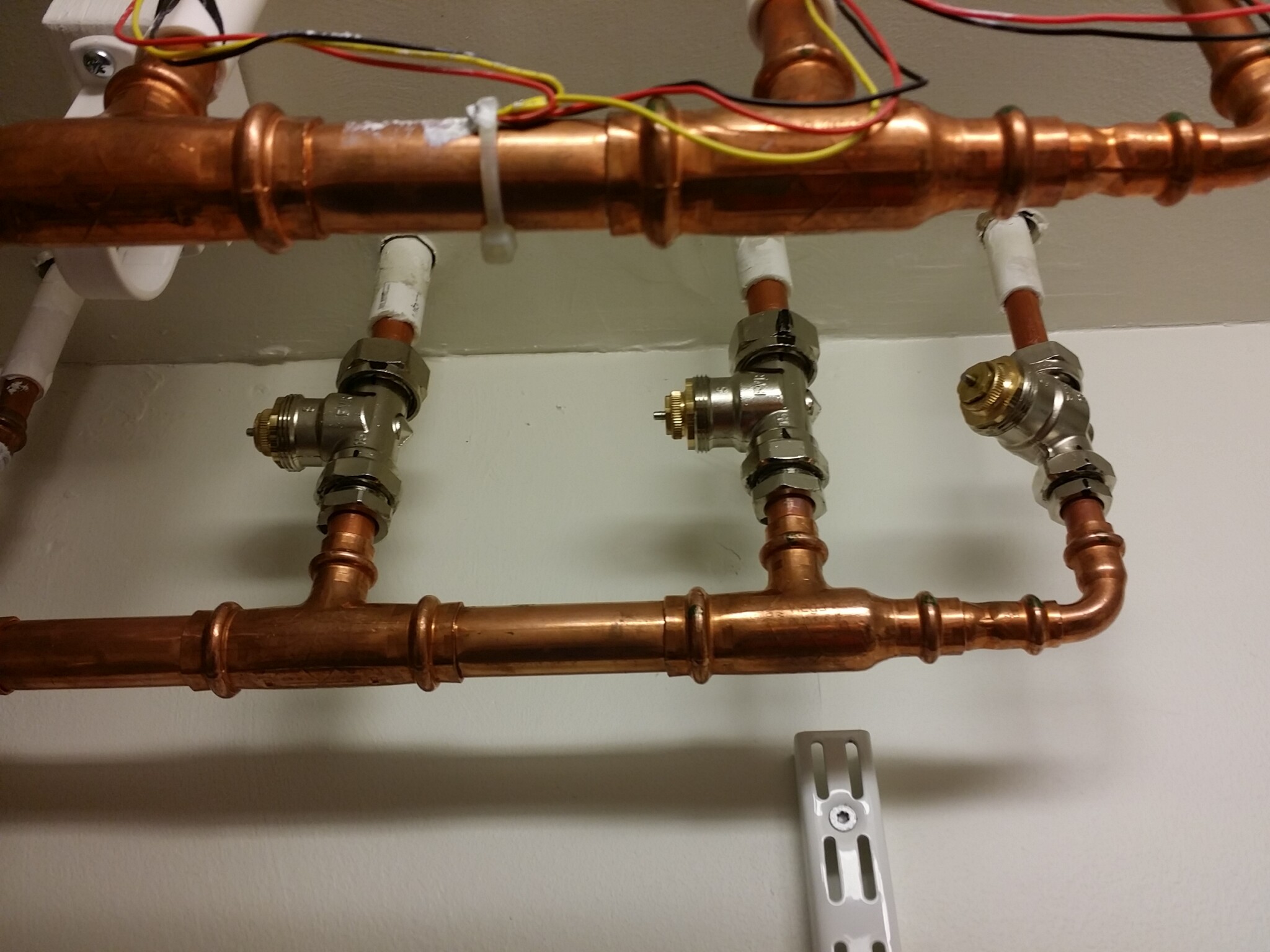

Ajdå, en oavslutad tråd. Här är ett litet trådlyft.

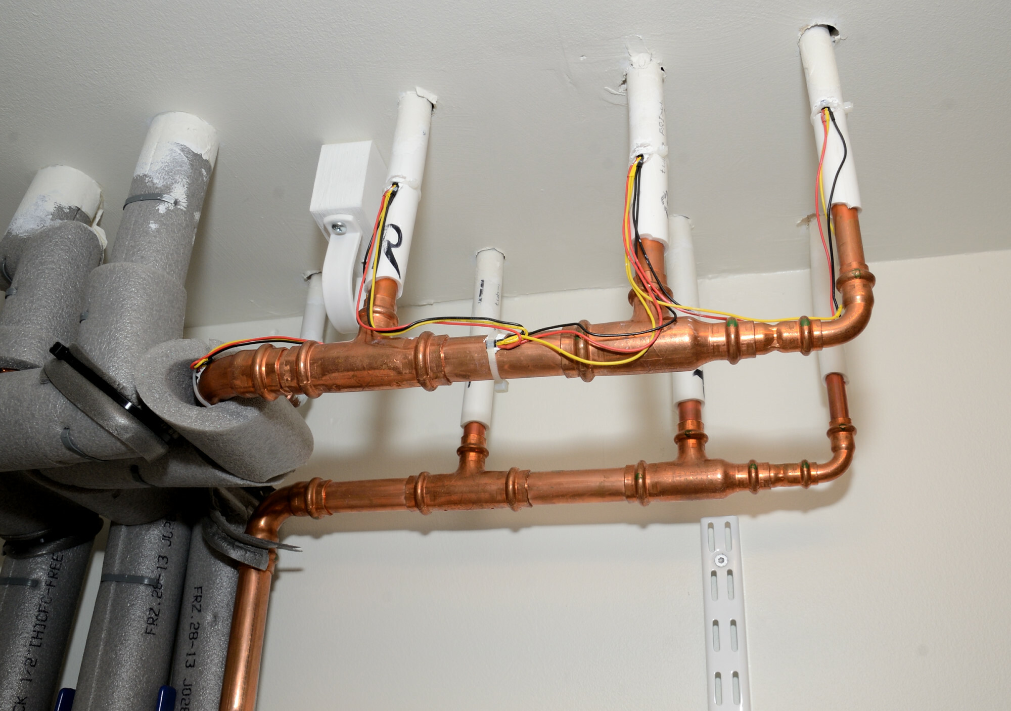

Rörinstallation i koppar med flera kopplingar och kablar. Rören är nykapade och noggrant monterade inomhus.

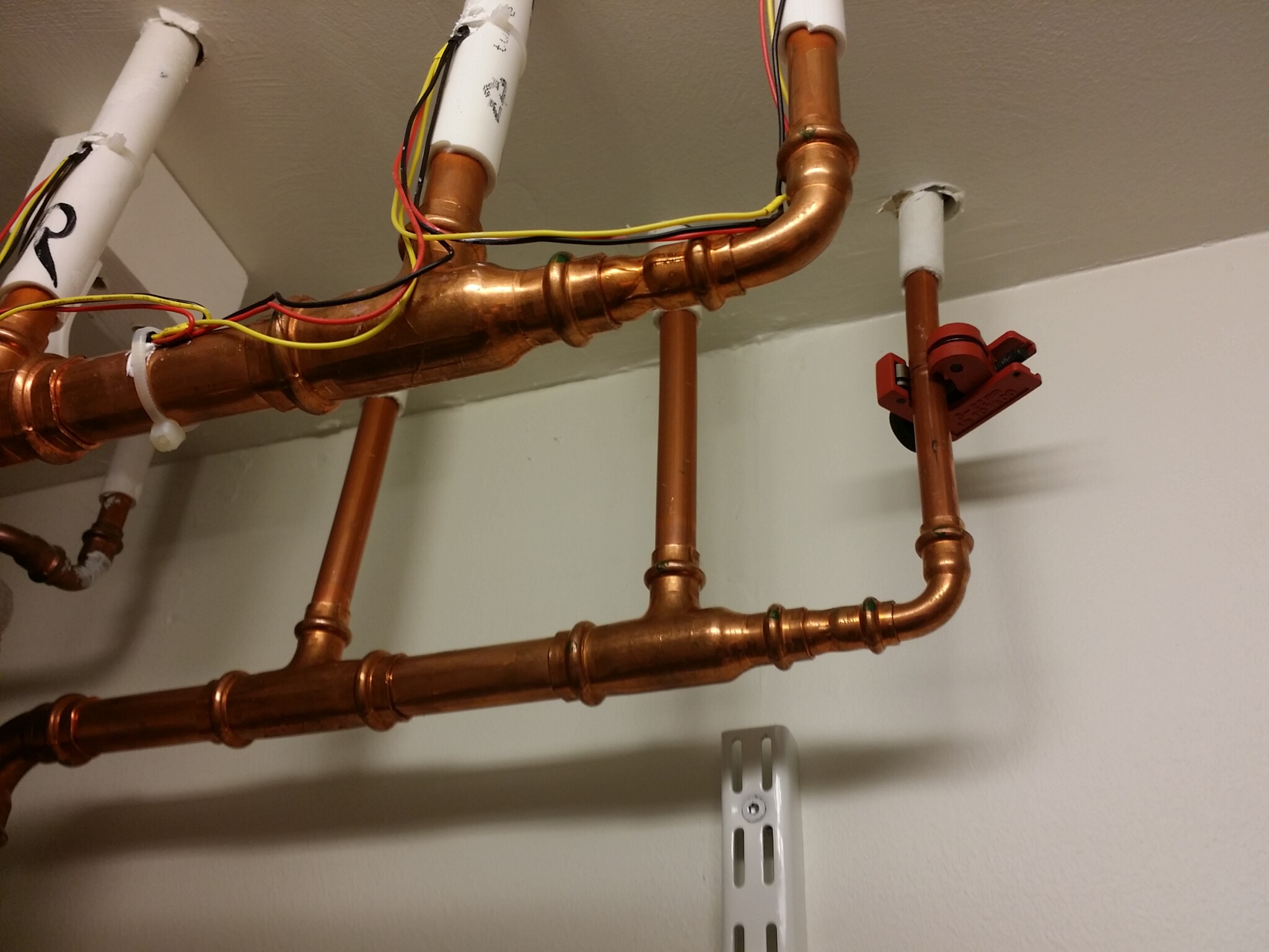

Kopparrör med flera kopplingar, kabelbindningar och en röravskärare monterad på ett av rören.
Två termoelement och kopplingar för VVS-lösningar placerade på en brun matta, tillsammans med tydligt märkta förpackningar.
Visa bilaga 854225] Kopparrör med ventiler monterade i ett rörsystem, fotograferade underifrån med fokus på anslutningar och kabeldragning.

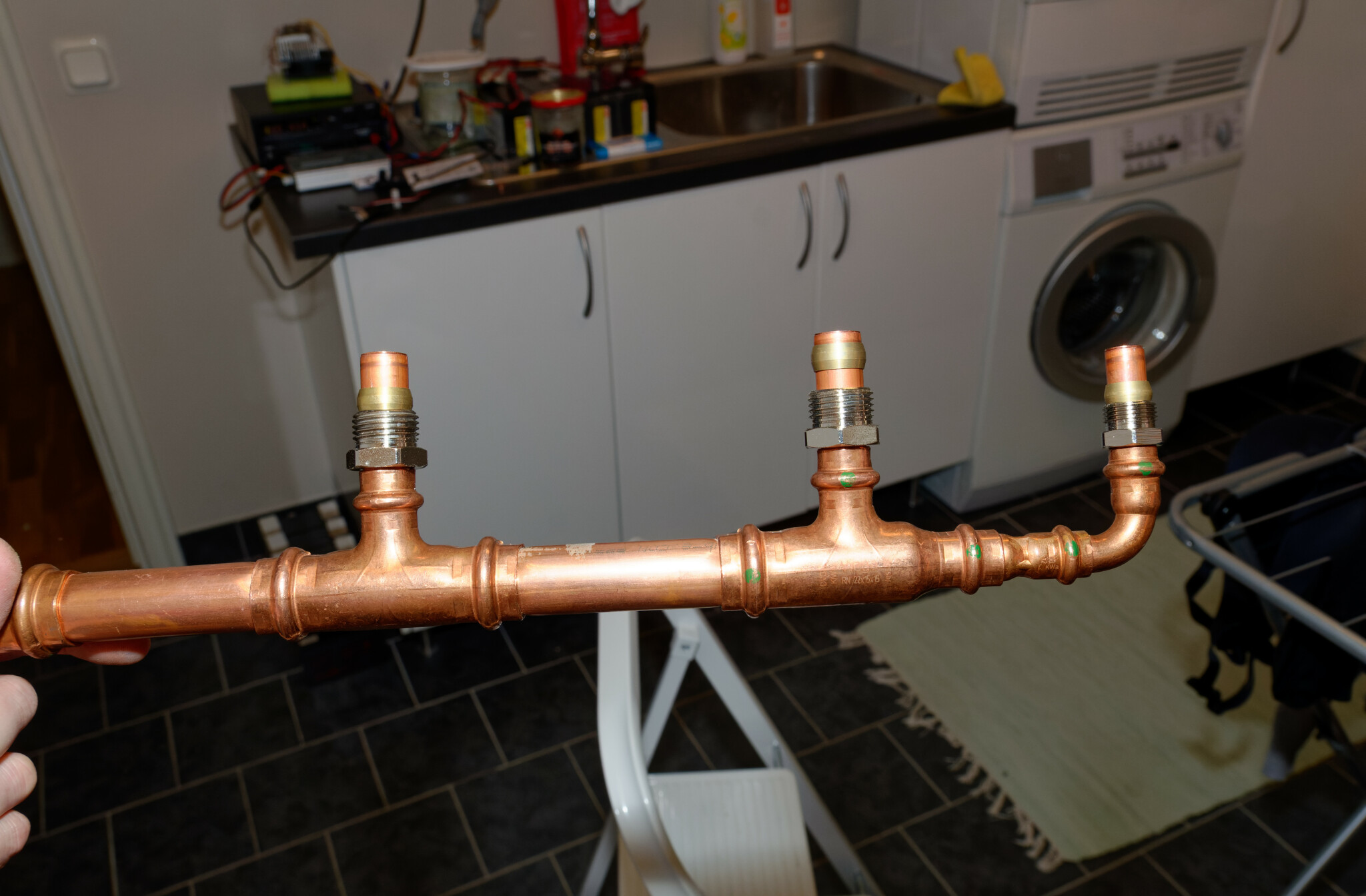

Jag har aldrig mätt, kontrollmätt, mätt igen, och sen dubbel- och trippelkollat så många gånger som när jag kapade dessa rör. Som fortfarande är de enda rör jag kapat. :)
  • Kapat kopparrör med kopplingar i ett kök, delar av ett VVS-projekt.
