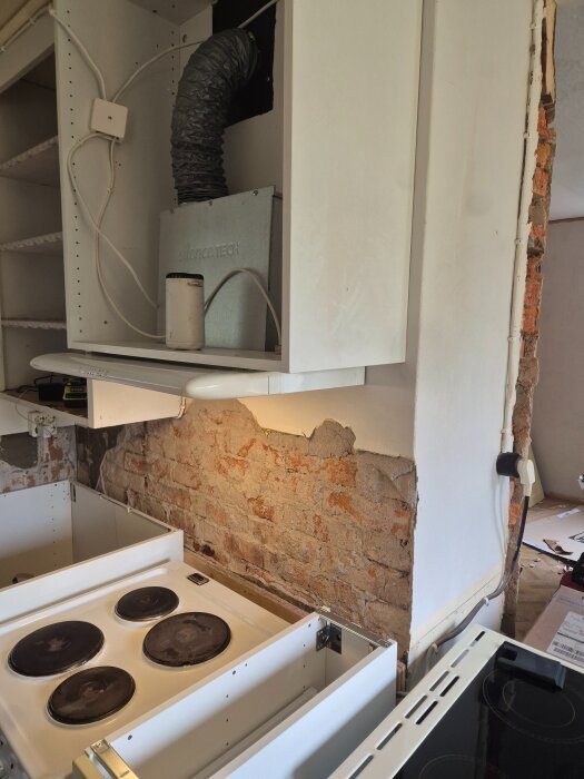

Hej på er!
På bild 1 ser ni min gamla fläkt i en IKEA- stomme, hela den väggen ska jag rensa för att sätta upp pärlspont och kakel som stänkskydd.
Min tanke är att fästa gipsskivor direkt på putsen som jag fäster med spikplugg in i tegelväggen. På detta sätter jag pärlspont ner till stänkskyddet som blir kakel. Ovanpå det gamla hela hamnar fläkt och fläktkåpa som jag fäster genom gipsskivan in i teglet.
Nu till mina frågor:
1. Vad tror ni om konstruktionen, ser ni andra alternativ?
2. Som ni ser har det lossnat en hel del puts när jag rivit det gamla kaklet, hur fyller jag ut det för att gipsskivan inte ska "sväva" i luften.

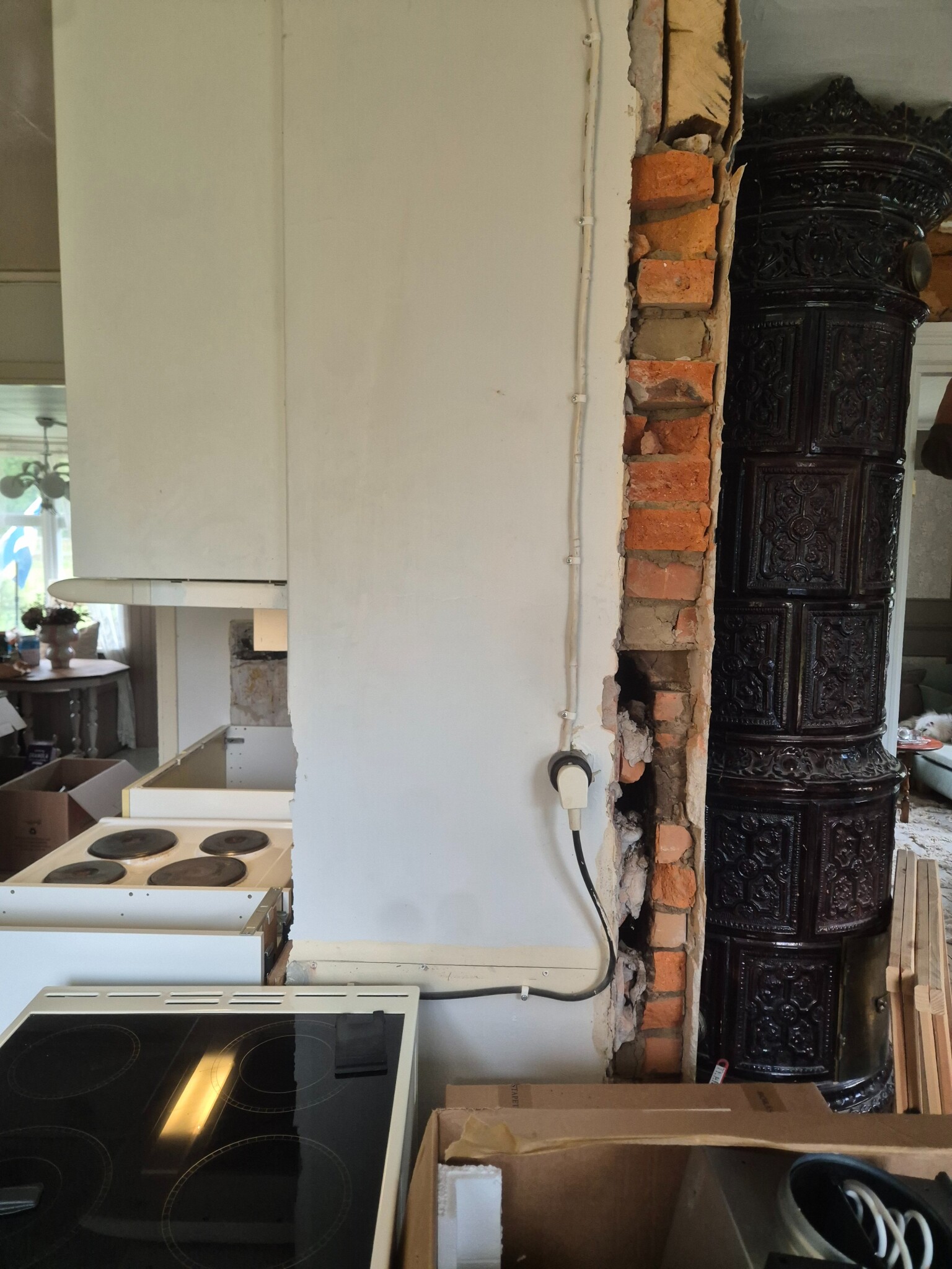

3. Ser ni några risker med kalkelugnen som finns på andra sidan väggen? På bild 2 ser ni väggen i genomskärning (vi har rivit en liten bit av vingen på kakelugnen).
Tack på förhand!

Skulle nog själv inte välja pärlspont vid spisväggen utan kakla hela vägen.G Gammalt trähus skrev:Hej på er!

Gipsskiva fästes med gipslim (gipsbruk) i stora klickar
