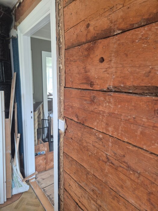

GSkulle nog själv inte välja pärlspont vid spisväggen utan kakla hela vägen. Gipsskiva fästes med gipslim (gipsbruk) i stora klickar
GHej på er! På bild 1 ser ni min gamla fläkt i en IKEA- stomme, hela den väggen ska jag rensa för att sätta upp pärlspont och kakel som...
GGammalt trähus svarade i tråden Underarbete timmervägg.Tack för tips!
GDet beror ju på underlaget hur slätt det blir, jag/vi rev fyrkanter och klistrade med traditionellt tapetklister. Jag tror du kan se...
GDet räcker med bara board direkt på väggen. Du behöver inte regel.
GDet finns en gammal teknik där man limmade pappremsor över springan mellan stockarna och sedan målade allihop. Ofta gjorde man stänkmålning.
GGammalt trähus svarade i tråden Underarbete timmervägg.Tack, aldrig hört talas om det! Har du någon erfarenhet av hur slätt det blir på en timmervägg? Verkar som att man helt enkelt...
GGammalt trähus svarade i tråden Underarbete timmervägg.Problemet är att jag helst inte vill lossa dörrfodret och då bygger board + regel ut lite för långt.
GHej Alla! Har tänkt tapetsera denna väggen. Relativt jämn vägg, undviker helst att plocka bort dörrfodret vilket gör att jag bara har...
