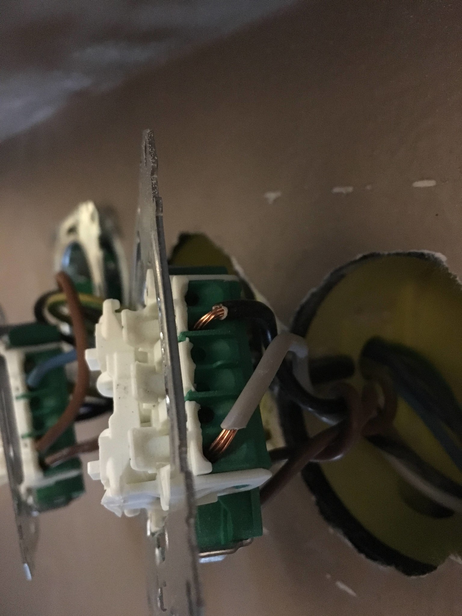

Är det normalt att isoleringen är bortkapad så att man ser koppartråden som på bilden när en behörig elektriker installerat grejerna?
Tycker själv inte det ser varken säkert eller proffsigt ut..... tråkigt att man ska behöva göra allt själv för att det ska bli riktigt gjort!

Det ska inte se ut så där, men tyvärr vanligt förekommande. Har flera själv monterade av behörig.C crazytok skrev:Är det normalt att isoleringen är bortkapad så att man ser koppartråden som på bilden när en behörig elektriker installerat grejerna?
