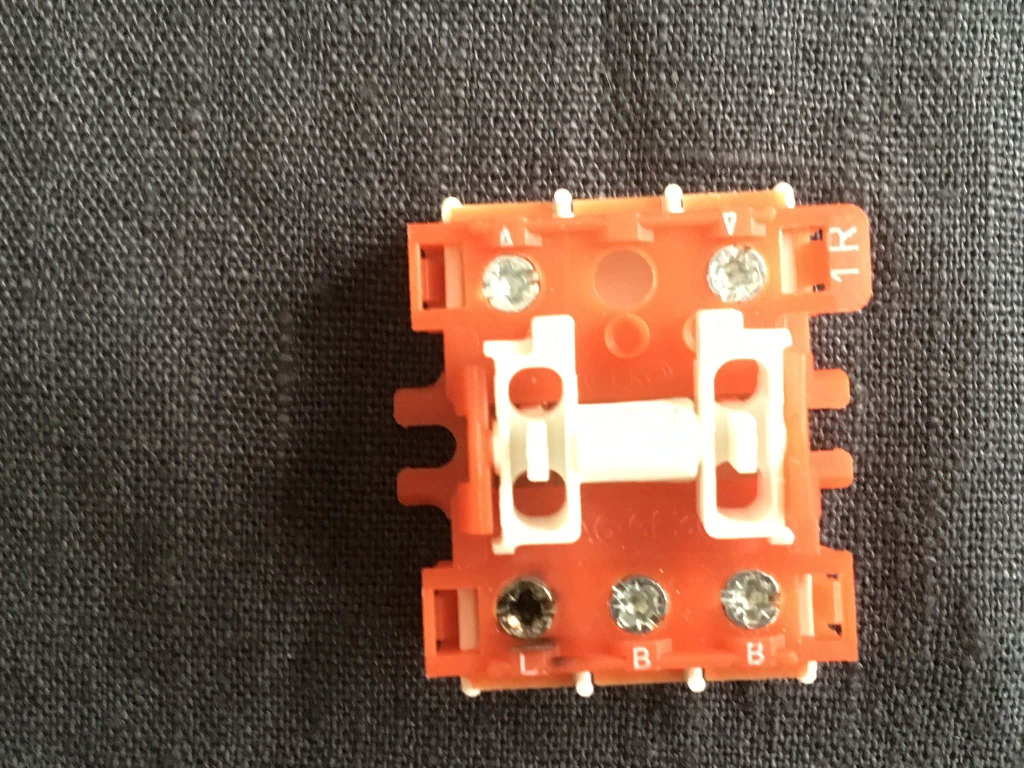

[bild] [bild] köpt denna [länk]
Tänkte montera den till strömkontakt sen stereo mm.
Den slår till strömmen så länge jag trycker på den, men då jag släpper fingret så kommer det ingen ström.
Felköp av mig eller felkopplade?
[länk]

Den är återfjädrande. Pilla bort fjädern om du vill att den ska stanna kvar sluten.
TACK! Trevlig helg/Lars

Är det bara jag eller är det svart på fasskruven? Varför?
Har du dragit den med fel bits? PZ2 ser ut att kunna passa där.. Eller är det ljuset? Har svårt att se något behov för någon annan typ av skruv där än på utgående.
tommib
Det som gör mig brydd är att även plasten runt ser svart ut. Det talar för någon form av varmgång eller gnistbildning som inte är så bra... Förhoppningsvis är det bara en optisk illusion.
Bra fråga egentligen.. Kan du inte mejla bilden till ELKO och fråga?
Kanske trycksvärta..
