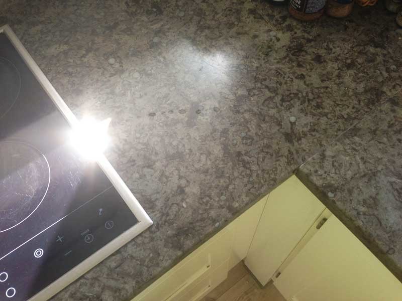

Det är dags att byta ut vår spishäll och jag skulle då vilja passa på att välja en 90 cm bred häll, har 60 cm bred idag. Vill ju dock helst inte byta ut stenskivan, utan bara göra hålet större.
Tror ni det är möjligt att göra det utan att sabba inredningen? Skivan är skarvad till höger och det sitter silikon i skarven.
Tänker alltså att man kunde ta loss skivan, skicka iväg den för håltagning och montera tillbaka den.
Är det någon här som har provat att göra så, så vore det ju förträffligt.

Jo men visst går det att fräsa upp hålet, det är ju fräst en gång tidigare.
Här i Umeåtrakten har vi Löbe granit som gör sådant hela dagen.
hör med något stenhuggeri / gravstenar företag.

vinkelslip och stenskiva på plats funkar också om ni gillar att städa

Jag skulle nog prova med vinkelslip.....

Om det är granit så är det hårt även med diamantskiva och allt material man slipar bort 3x30x1600 mm blir pulver.

Nej, det har jag inte kollat. Ska jag genast göra.
Ringer till stenhuggeriet och kollar också.
Tack för hjälpen!
