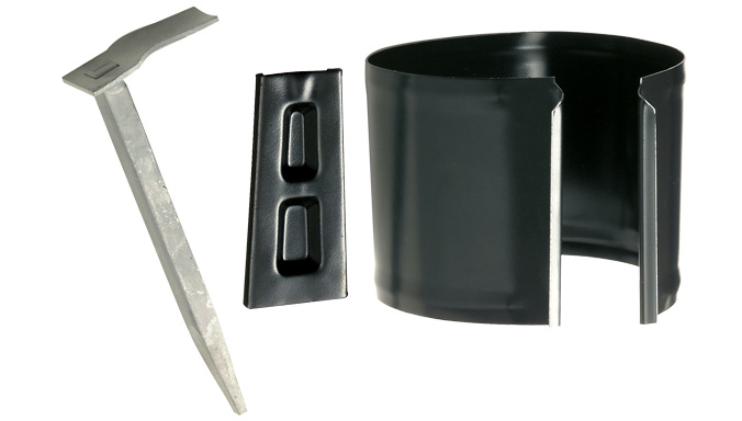

Skulle behöva flytta upp ett befintligt rörsvep, i värsta fall ta bort helt och ersätta.
Nuvarande sitter inkörd i bruket, osäkert om den är i skruvad eller brunnit fast i bruket.
Känner någon till denna modell?

Vad jag vet så är fyrkaning tapp alltid "islagsvarianten".
Någon annan som har kontrauppgifter? :thinking:
Ser rimligt ut. Tack så mycket :)
Du vet inte om det är något som går att demontera och montera utan alltför stor skada på fasaden? Eller kanske gör sig bättre att skaffa en ny variant som skruvas fast? :thinking:

Ta först bort stupröret.
En träkloss mot väggen och hammare/kofot som du pressar lite utåt på fästet så släpper det snart.
sen kan du slå i det igen där du vill ha det.
Vrid/vicka lite med skiftnyckel samtidig som du drar.
Kapa jäms med fasaden är ett alternativ.

Hellre bort med den isf, kommer gå runt och reta mig på järnstången i väggen annars :rofl:

Förborra i bruket först där dek ska va antar jag?
kulle
Ja ett 8 mm borr ca 4cm in, inte mer för det ska ju klämma ordentligt
Jag sätter dom numera alltid i gröna plugg på tjänstetid, den ska dessutom helst vinklas lite nedåt så vatten rinner ut
Va...?
Grön plastplugg, som normalt används till skruv i stenmaterial.
