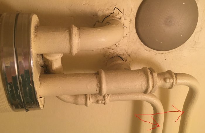

Jag håller på att renovera och behöver plocka bort två element. I rummen ska det blir vattenburen golvvärme, jag vet inte än om jag kommer behöva dessa rör till en mini-shunt per rum eller om dom bara blir pluggade och jag har någon större shunt och fördelare. Därav viljan att montera ballofix redan nu.
Rören till båda elementen är i stål och har Dy=17mm (inkl. färg).
Var bör jag montera ballofix/plugga respektive rör och vilka delar behövs? Vill göra det så nära taket som möjligt ifall det bara blir en pluggning.
Element1:
Stålrör från en radiator målade i beige med en indikation om var ballofix bör monteras eller var rören ska pluggas, markerat med röda pilar.

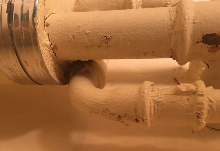

Målad stålrörskoppling för ett radiatorselement med synliga skruvgängor och slitage.

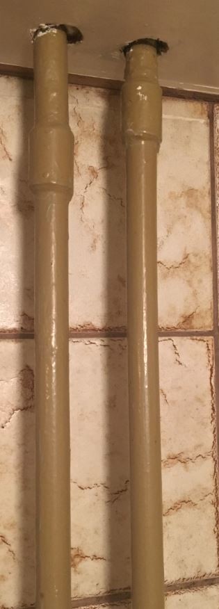

Element2:
Två stålrör för element som kommer ut ur en vägg, målade beige mot kakelbakgrund.
Ettan är ju mer eller mindre självklar, skruva bort övergångarna till koppar direkt på böj resp. t-koppling.
Tvåan skulle jag ta i närmaste skarv nedåt, för att sedan fortsätta med koppar den dag de blir aktuellt.

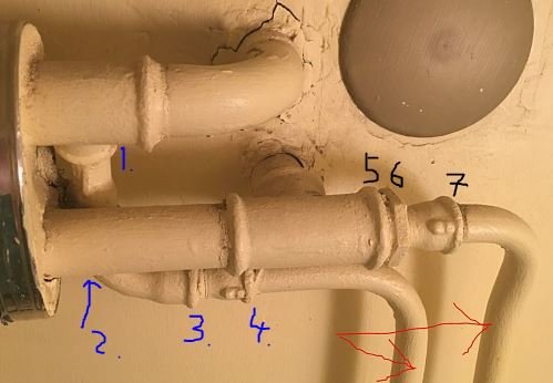

Dubbelkollade, allt är stål (magnetiskt), t-kopplingar, grövre rör etc.
Var skulle man kunna koppla in sig på NR1 tror ni i skarv 1-4 resp. 5-7? (enligt den länkade tabellen verkar det röra sig om 3/8'' förutom skarv nr5 som borde vara något annat.
Stålrör och T-kopplingar markerade med nummer 1-7 och röda pilar, angivna som potentiella skarvar.
I NR2 finns inga skarvar innan elementet kommer, det ser ut som om röret är svetsat längre ner. Muffen man ser i bild jag tycker den ser svetsad ut också eller är den gängad och det är färg som ger det "svetslika" utseendet?

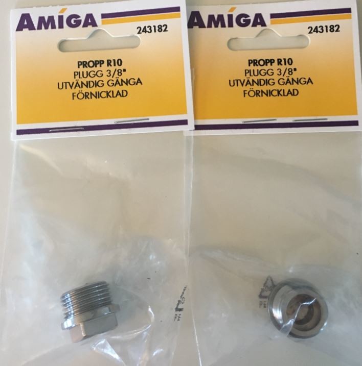

Hittade två pluggar som borde funka på element 1 (struntar i så fall i ballofix för tillfället).
Vad tror ni, funkar dessa med lin i punkterna 1, 2, 3 och 6?
Två förpackade rörproppar märkta 'PROPP R10 PLUGG 3/8" UTVÄNDIG GÅNGA FÖRNICKLAD' på en vit yta.
I punkterna 3 och 6 bör de passa, kanske också 1 men det syns en smula dåligt.
Perfekt! då ska jag ta en titt på pluggarna.
Rent krasst, måste jag kapa rören för att kunna gänga ut det här? Delen/konen som ska bort (mellan 3-4 och 6-7) antar jag har gängan åt samma håll vilket gör att man måste snurra hela röret.
ja du lär nog kapa rören, de är nog bockade i efterhand.
Ibland när man tittar på såna här gamla installationer så inser man att gamla rörkrökare måste vara ett särskilt släkte för ibland står man där och funderar hur i hela friden har de gjort............

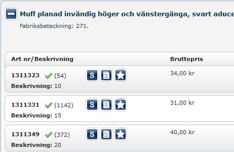

Delen där är en sk spetsmuff och är höger-vänstergängad med vänster mot röret. Så det är bara att skuva ur den normalt sett mot böjen och t-röret så delar det sig i båda ändar.
Tegelväggen
menar du att det finns vänstergänga i muffar och att man då körde vänstergänga på röret? Eller fanns är väl rättare benämning på det kanske?.........
Röret vänstergängades, finns både som vanliga muffar mellan rörändar vänster-höger och typen på bilden spetsmuff med normal utvändig högergänga mot rördelen och vänster mot röränden.
Tegelväggen
Imponerande! Fick inte riktigt ihop det i skallen. måste vara stökigt med gängor åt olika håll när man kopplar, blir liksom dubbelt (eller kvadruppelt) av alla delar att släpa med sig.
Ingen som har någon teori om element nummer två där det bara är två raka rör (dom gröna) med någon typ av muff som ser typ svetsad ut. Den är mest akut eftersom jag började jobba loss med kofoten i det rummet igår.
De andra är säkert vanliga gängade muffar och inte svetsat bara att hålla i muffen och gänga ur röret. Verkar vara mycket färg där som gör att det ser fasat ut i övergången.
aha, har jag faktiskt aldrig stött på. Det förklarar ju en del rördragningar kanske..........Antar att det knappast finns nå såna delar idag.
Krilleman
Höger/vänster-muff finns absolut att köpa än idag! ;)
Under ser du dahls lagersaldo idag:
Skärmbild av Dahls lagersaldo för muff planad invändig höger/vänster med priser och artikelnummer.
