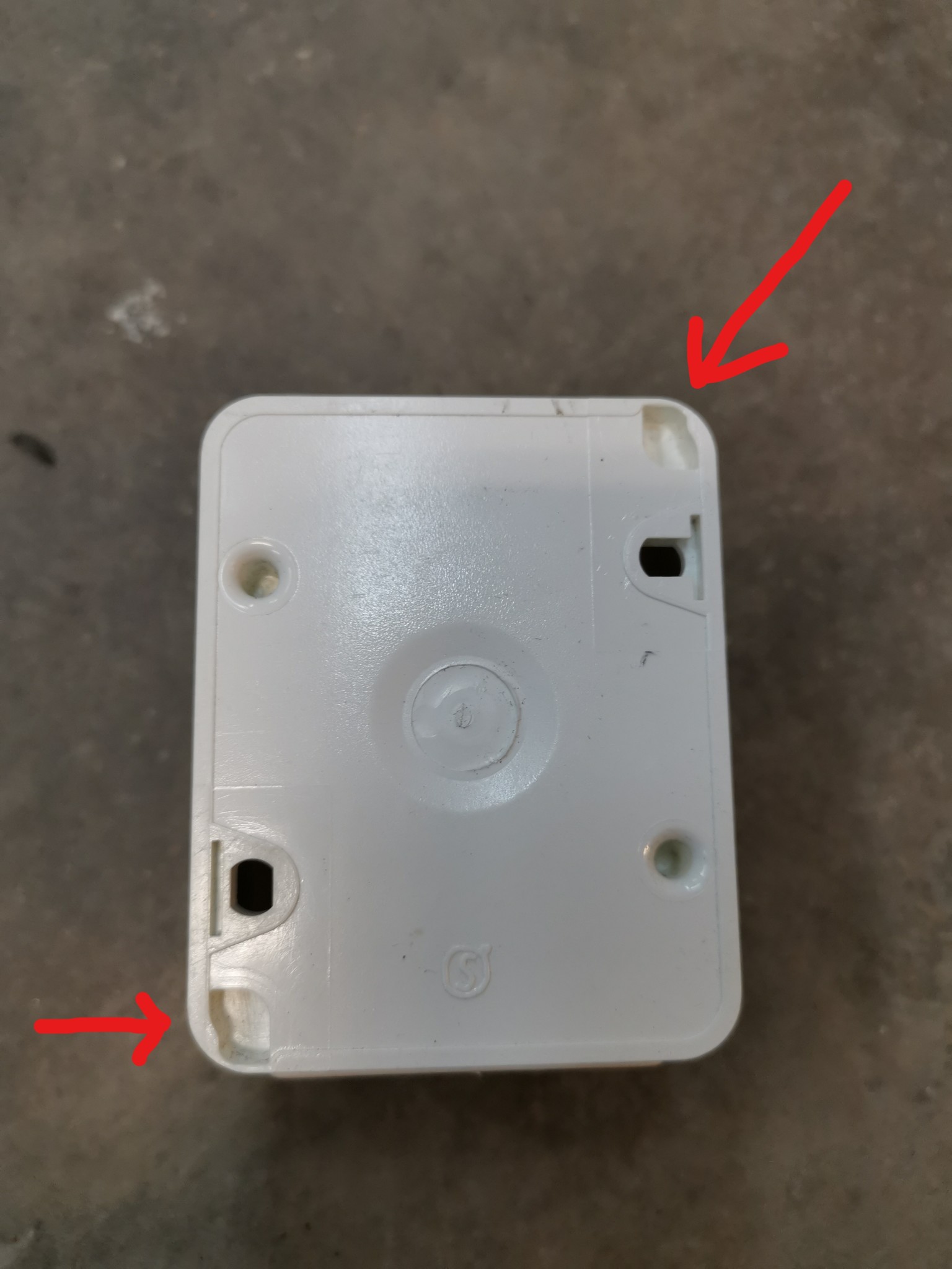

Vet det är en gammal tråd men provar ändå. Du har ingen bild på vart dem dräneringshålen sitter?

Jag hade bara en enkeluttag i bilen men det ser likadant ut som ett dubbelt på baksidan. Fast inte lika brett förstås.
Jag kanske får pudla lite eftersom de faktiskt sitter i hörnen och kommer fungera lika bra även om man sätter uttaget på höjden. Dock vet jag inte om locket skyddar mot väta lika bra då.
Hålen får man skapa själv genom att klippa bort plasten på sidan och borra (eller trycka igenom plintmejseln) genom botten där det är anvisningar.
  • Baksidan av en enkeluttag med omärkta hål för installation och röda pilar som markerar viktiga punkter.

Kanon , stort tack för hjälpen (y);)(y);)
