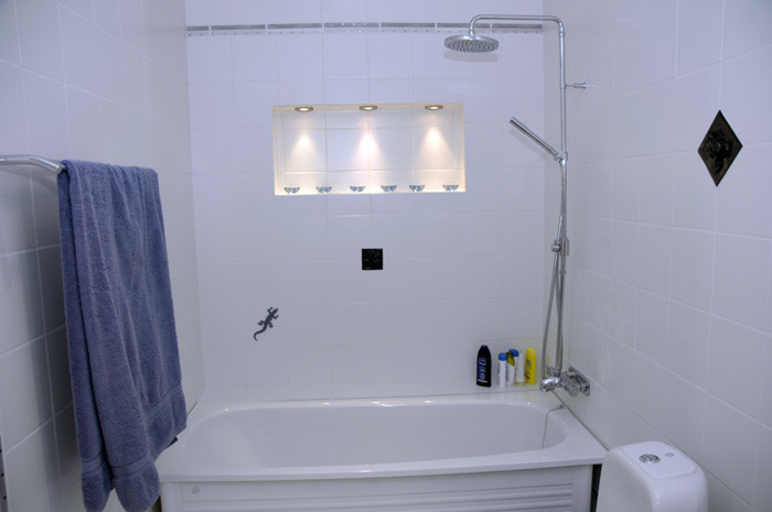

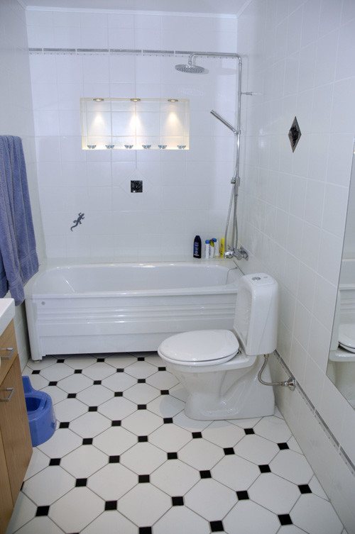

Och sen blev det klart.
Kopplade in golvvärmen och lät det stå på där i några dar. Tog bilder varje dag på tryckmätaren vid pannan för att konstatera att det var tätt.
Jag hade hela tiden trott att jag skulle ha en inspektionsluckan där vid badkaret men var osäker om hur jag skulle få till det på ett bra sätt. Tills slut kom jag på den briljanta iden att öppna ett hål från andra sidan badrummet. Och så blev det.
Jag gipsade klart vid badkaret och göt golvet.
Gjutningen gjorde jag själv. Polaren som skulle hjälpa till fick barn samma dag :-/
Det var jobbigt, men inte så farligt. Jag hade lånat en betongblandare. 24 säckar betong och 6 timmars arbete. Jag hade inte gjutit tidigare men det finns alltid en första gång.
Så blev det.
Nu har jag målat taket och börjat fuktspärra. Snart ska jag börja med kakelsättningen.
Golvet får jag vänta i två månader med. Det var lite dumt att jag tog finbetong men men
Återkommer med flera bilder.
