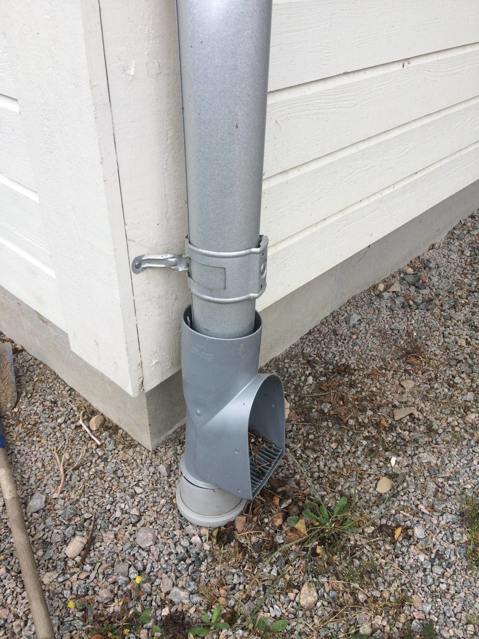

Har ett komplett Plannja-system gällande takvatten. Var och beställde ett komplett paket med "Lövis" som renstratt. Säljaren sa att allt fanns för att bygga systemet. Efter montage är resultatet följande:
Jag skulle önska att få ett resultat mer likt detta:
Dvs ett svep som sluter tät mellan ”Lövis” och stupränna. bra vore det om det gick att föra anslutningsröret upp och ner så att det går att lösgöra ”lövis” samt underättare montage. Går det att göra detta med något av Plannjas produkter? går det med en Brunnsutkastare? Modell? mellanmuff? Jag får inte ihop det efter koll på Plannjas hemsida och tyvärr är supporten från underleverantör tyvärr bristfällig. Dessutom är jag igång med markarbeten så maskin och personal på plats vill ha lite besked av mig.
Någon som har ett förslag vilka produkter som lirar ihop till önskat utseende och funktion? Dimension stuprör 90 mm,

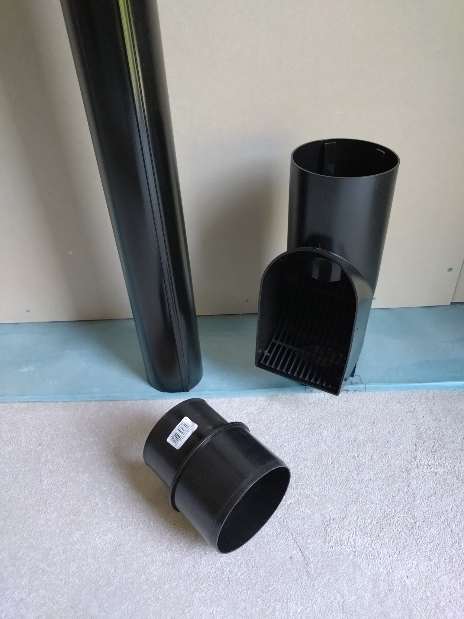

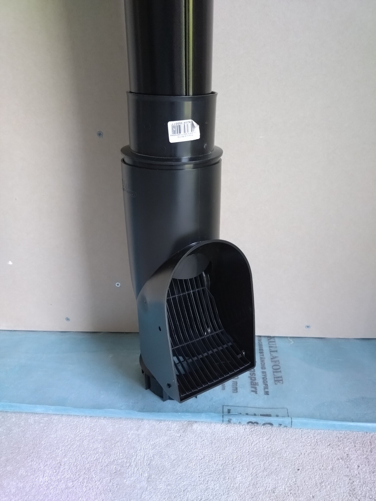

Brunnsutkastaren är den del som ger en passning mellan delarna.
Det som är trist är att den har utloppsdiameter 90 när den egentligen borde vara vidare för att passa de "plastpluppar" som skall fixera röret i lövsilen. Har kanske inte någon jättestor betydelse för 90-rör, men med större dimensioner innebär det även att det blir en förträngning i inloppet när det snarare skulle vara en vidgning. Så det är uppenbart att den delen egentligen är avsedd för något annat.
Kanske inte en 100% tillfredsställande lösning men den får duga.
Hittade inga Brunnsutkastare på Byggmax, så kunde inte testa om den lösningen var bättre.
Det där blev ju helt okej!A Almost0.5acres skrev:
Kanske lite tajt med längden. Tanken är att man skall kunna montera/demontera lövsilen genom att lyfta på övergången, dvs. utan att behöva lossa på hela stupröret, så det behöver finnas lite marginal så att det går att trockla ut lövsilen.
Ajdå, då får jag fundera ett varv till. Visste inte att man bör kunna montera/demontera lövsilen.
Kolla bilderna i trådstarten så inser man att det är praktiskt att slippa montera ner hela j-kla stupröret den dagen man behöver inspektera/rensa markröret.A Almost0.5acres skrev:
Fast nog ser ut som att det skulle gå att få till det så att det går att trockla lös lövsilen om man är noga med att kapa till rätt längd?
