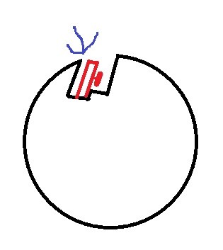

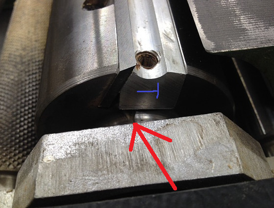

Åter till problemet, jag gjorde en enkel skisspå kutter (svart) och den nya kutterkilen (röd). Stålet skall ju "sjunka ner" i springan som den blå pilen skall peka på men det känns som att det saknas någon/några tiondel(ar) och genom att läsa i manualen så skall man "dra ner" stålen mha de här ställskruvarna vilket. Jag kan/vågar inte pressa ner genom att lägga tryck direkt på eggen men om man kunde få den där skruven att haka fast i spåret som finns i hyvelstålet så kan jag föreställa mig att man får tillräckligt med kraft för att dra ner stålet på rätt ställe (hur man sen skulle få ut dem har jag ingen aning om, hur har du gjort?).

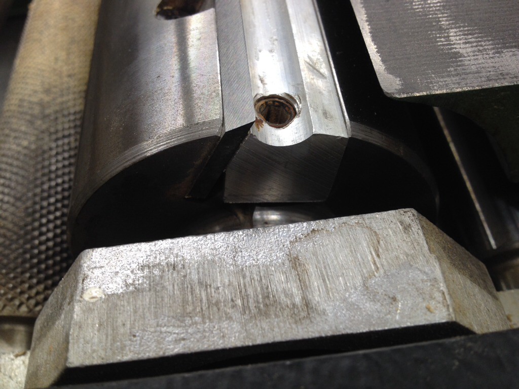

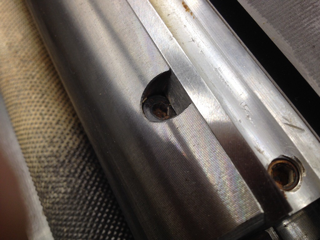

Tack för bilderna, men du har ju den gamla varianten på kutterkil som spänns neråt. När man drar åt den så kan ju stålet krypa uppåt något o man får posta om. Därför har Mortens tagit fram en ny design på de där kutterkilarna (finns fortfarande o köpa för ca 400kr + moms, jag fick hem mina för några v sedan). Den nya designen skruvas vinelrätt mot din kil. Man fäster den nya kilen mot en kant i urtaget i kuttern (se röd pil i bilden) o sen skruvar man korta bultar enligt den blå illustrationen av en bult. Jag skall ut och kika på det hela igen.
Hur som så fattar jag fortfarande inte hur man får in ställskruven i urtaget i stålet som du visar. När man skruvar ner den så borde väl kanten ta i stålet innan den kommit ner tilräckligt långt för att skallen skall kunna "hoppa in" i urtaget? Förstår du överhuvudtaget vad jag menar?

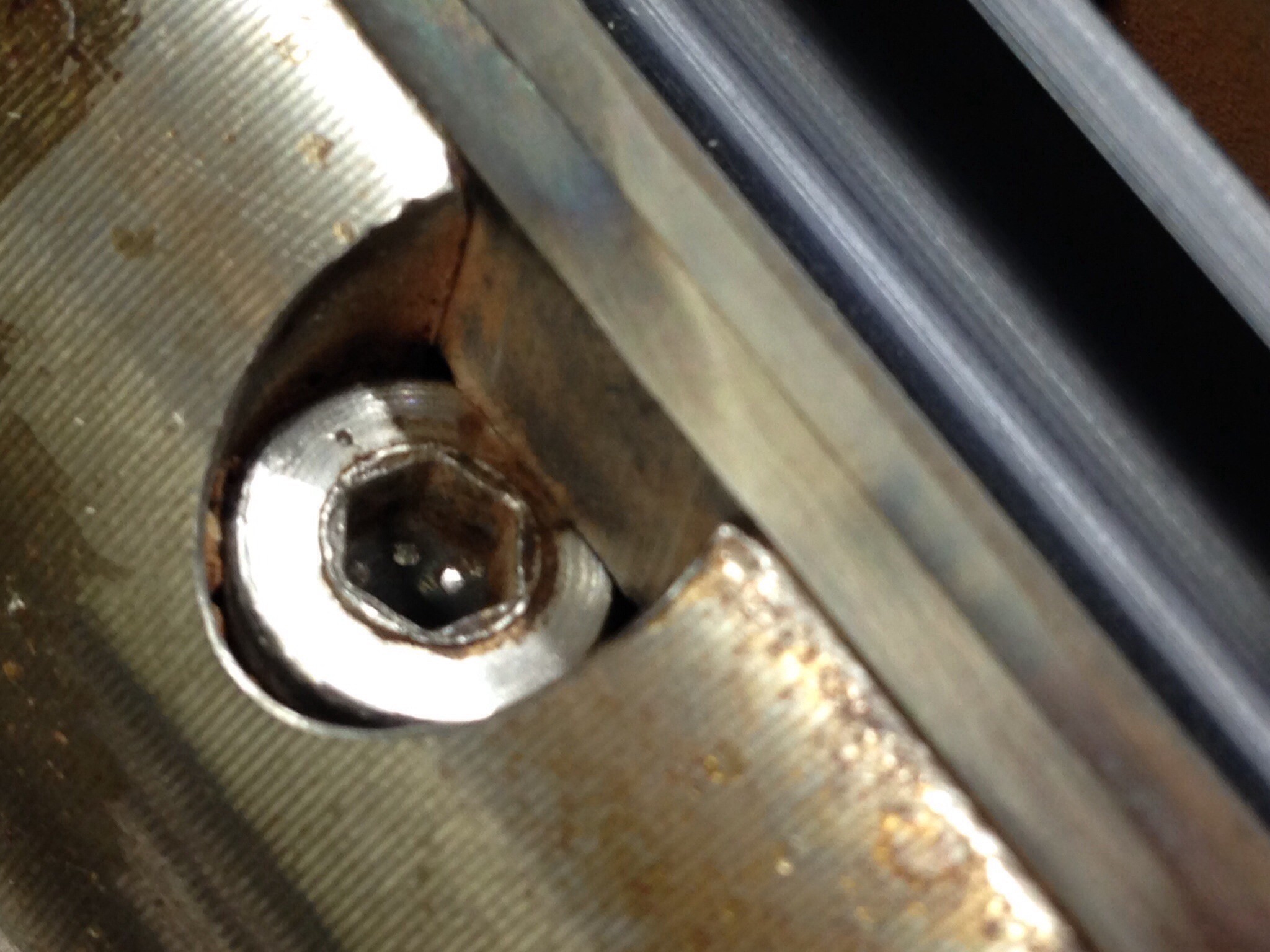

Om det är samma konstruktion som på den större H410 så skruvar du ner hyvelstålet tillsammans med ställskruven. Släpp lite på spännskruvarna på kilen (men inte för mycket då kommer dom ut på baksidan) sen gängar du ner ställskruvarna tillsammans med stålet, man måste alltså sätta in huvudet på ställskruven i urtaget på stålet redan från början innan du börjar gänga ner.

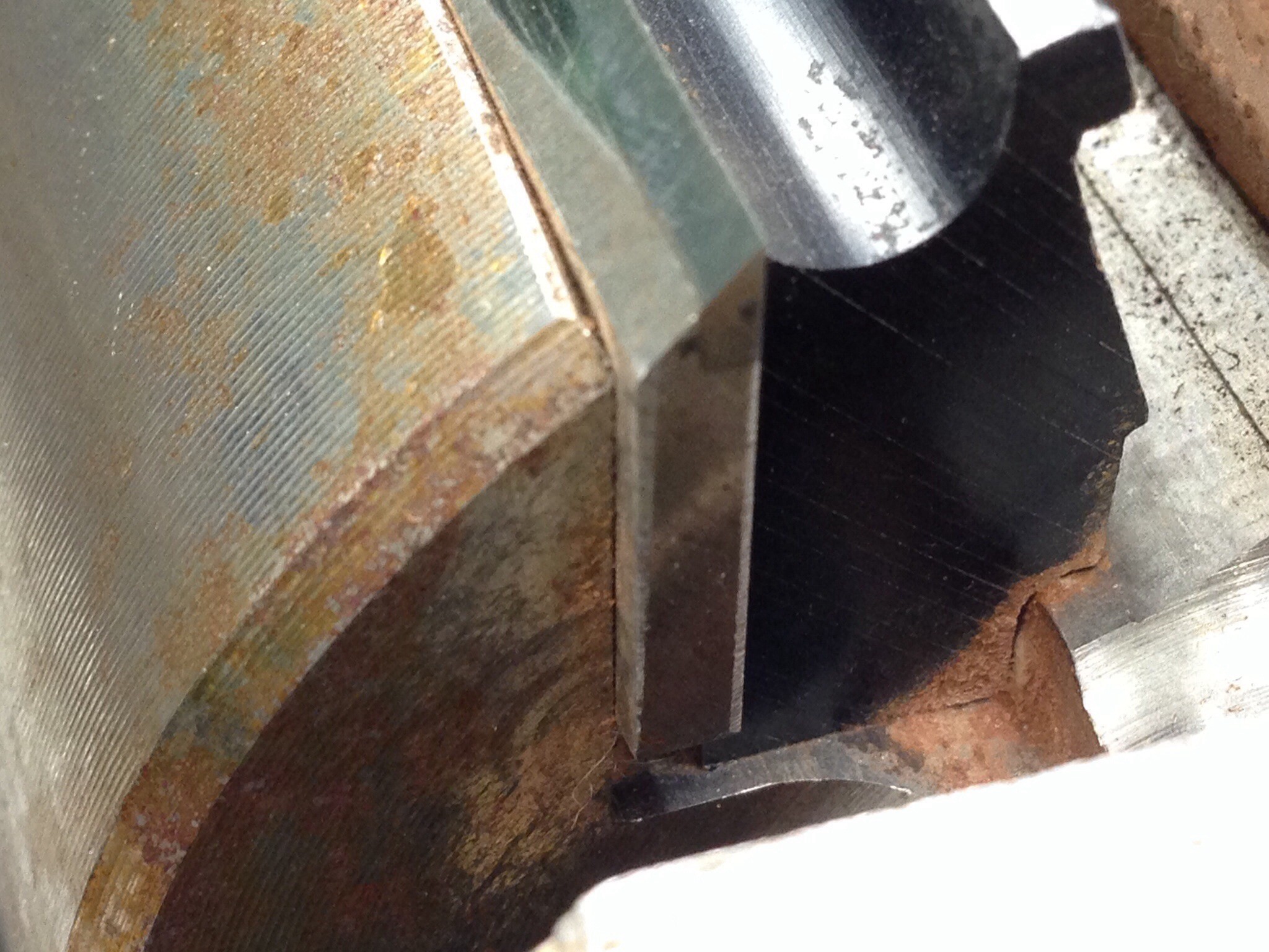

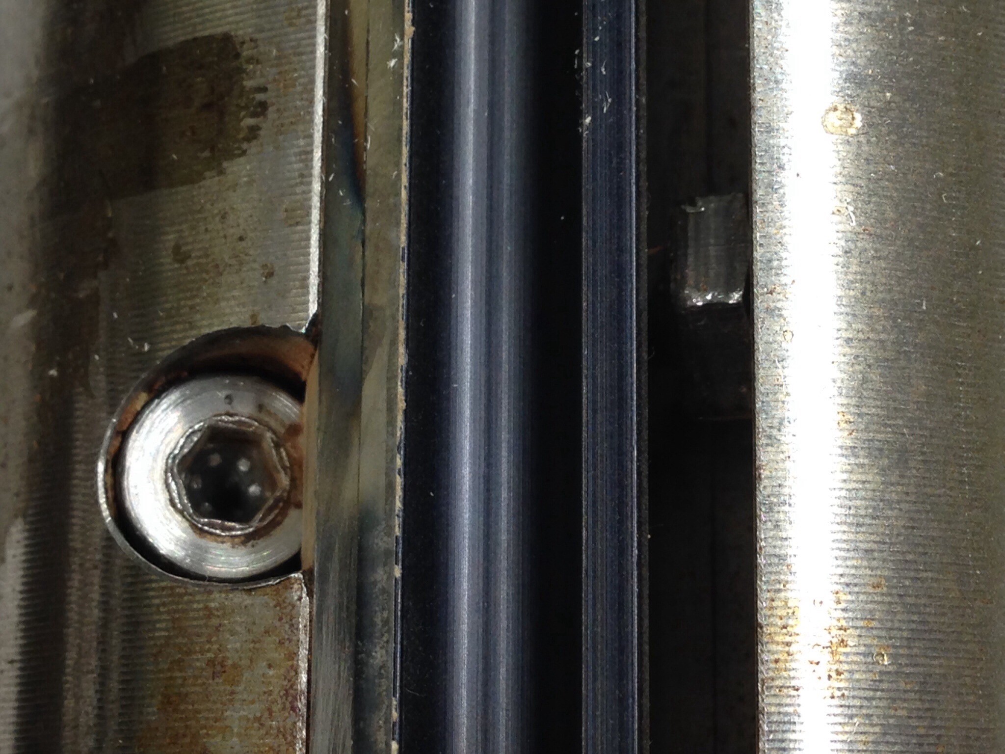

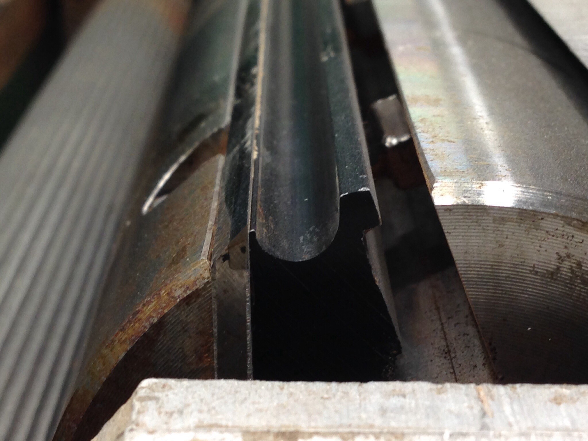

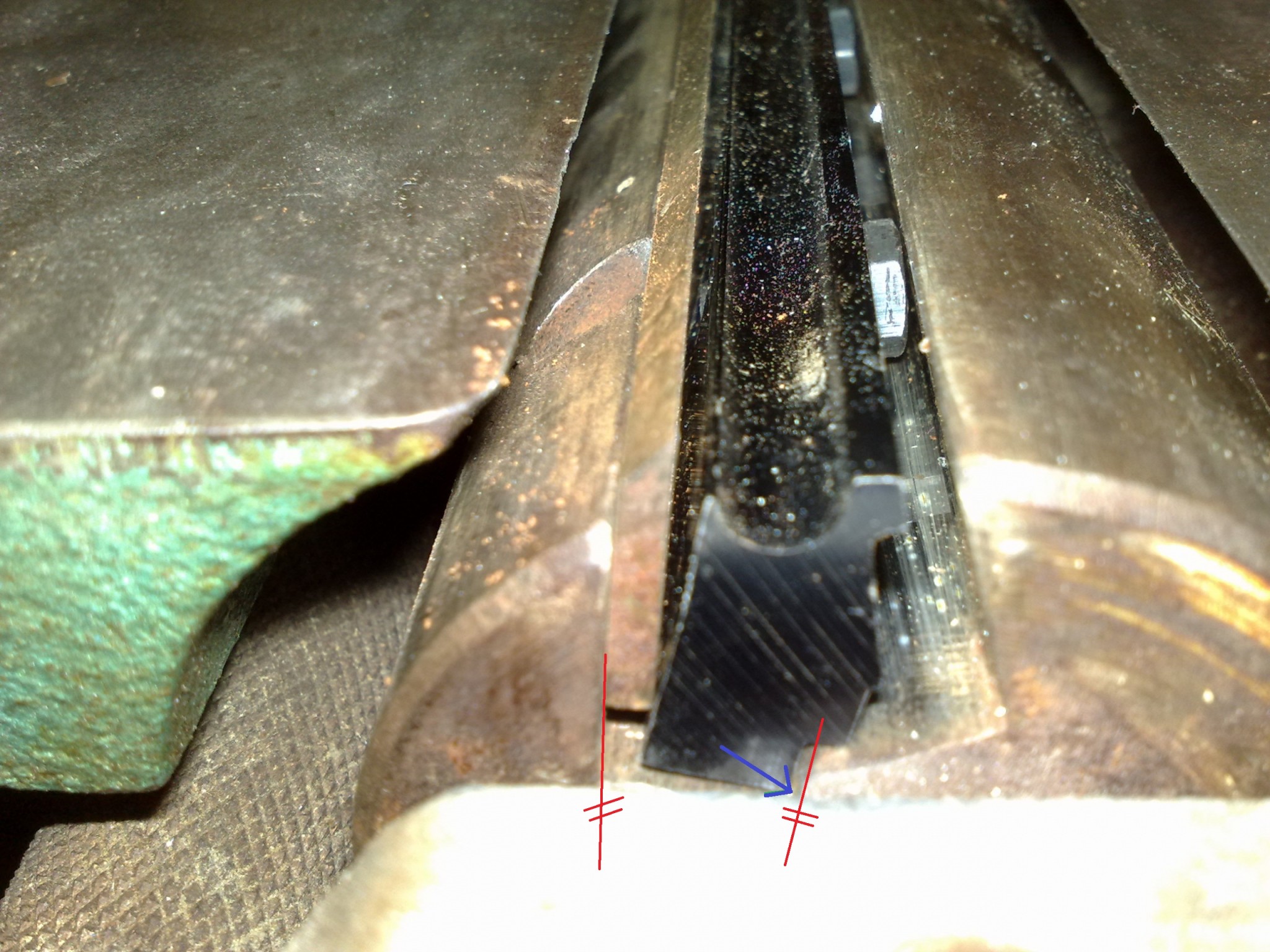

Nu har även jag varit ute och fotat. Jag väntar fortfarande på nya ställskruvar från morten men jag är tveksam till att det kommer gå ändå. Själva utrymmet som stålet skall ligga i känns för smalt, kring 0,2-0,3 mm i botten vad det verkar. Som det är nu sjunker stålet inte ner tilräckligt tan stick upp ca 2 mm för högt. På bilderna nedan syns det tydligt när jag bara har kutterkilen utan stål på plats och även när jag lagt i (det gamla dåliga) stålet. Jag förstår inte det här, hyveln, de nya kutterkilarna och stålen är allt original från Mortens. Är jag helt dum eller vad är felet?

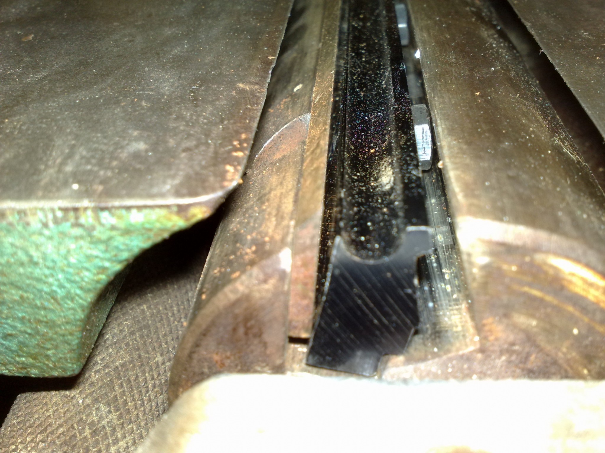

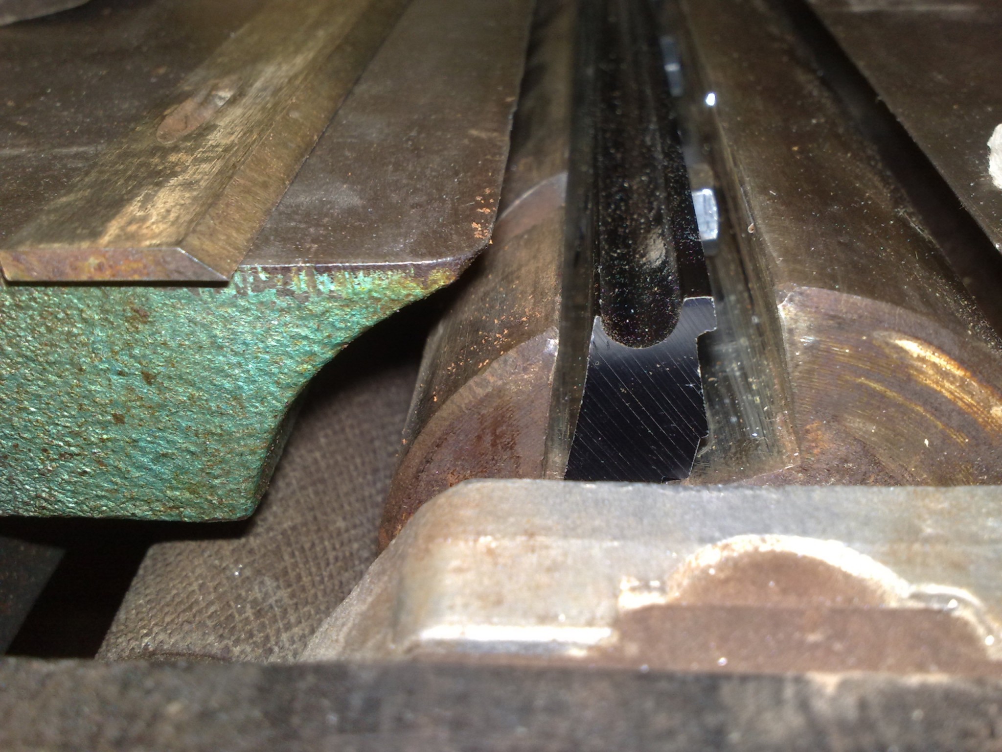

Nu har jag också fotograferat. Hoppas att du kan ha nytta av lite fler bilder
Jag tycker något ser knas ut. Kilen krockar ju i bottenkant där blå pilen pekar när den "försöker nå rätt vinkel", och detta borde inte kunna avhjälpas genom andra ställskruvar.
Det här är väldigt svårt att se på bilderna men på Mattias hyvel ser det ut som klacken i kuttern som kutterkilen vilar mot är parallell med stålet, de röda strecken i bilden alltså. Lätt att luras av bildvinkel och annat men tycker det ser ut så. Hade varit intressant med jämförande bilder tagna rakt från sidan så man ser vinklarna.
Ah, nu kanske du är något på spåren! Jag skall undersöka "parallelliteten", men som du säger ser det ut som att de 2 kanterna är helt parallella för mattiasp men inte parallella för mig. Jag får kolla på det och även kolla för det sndra skäret hur det ser ut där. Bra spottat!
