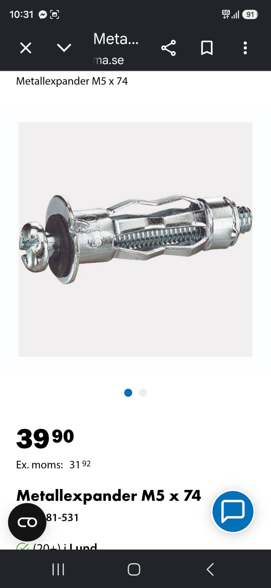

  • Metallisk expanderplugg M5 x 74 för montering i gipsskiva, används för att hänga upp föremål på vägg, visad med skruv och två öglor.

Har du enkel eller dubbel skiva då? Vilken expander har du exakt?
Pluggen på bilden är för enkel skiva men produkten med den benämningen om man tittar hos biltema (M5 x 74) är för dubbel skiva så bilden hos biltema är fel.
Du menar att den på bilden är för dubbelgips? Då har vi svaret kanske där? Jag har enkelgips. Då har jag köpt fel. Tack för svar
Nja
Bilden visar en plug för enkelgips
5x74 artikeln hos biltema är för dubbelgips
Biltema har fel bild på 5x74

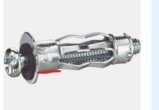

Jasså, de viste jag ej. Denna bild skicka jag med den som skulle till biltema och handla. Det är den som är inköpt
Du ser ganska lätt på pluggen om den är för enkel eller dubbel.
Den markerade sträckan är antingen en eller två gipsskivor lång (ca 13 eller 26mm).
Bild på en metallplugg med markerad sektion för att visa längden som passar en eller två gipsskivor, cirka 13 eller 26 mm.
