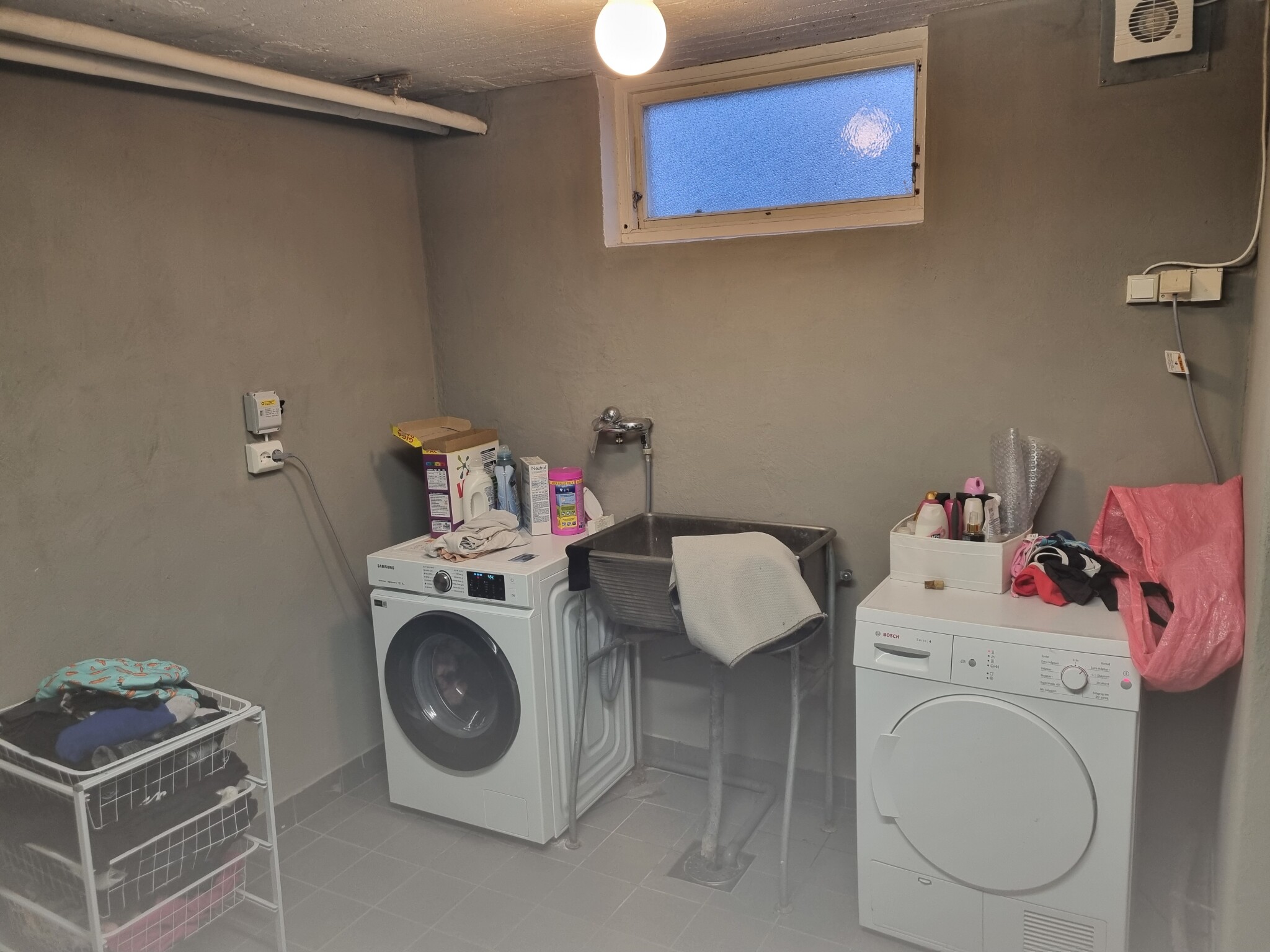

Jag blir så frustrerad. Vi har rätt stor tvättstuga med duschhörna. Men planlösningen är riktigt kass. Vi skulle vilja ha in ett hörnbadkar men det finns inte plats i själva duschhörnan så då är tanken att ha badkaret separat. Men då är nästa problem.. Det är eluttag tamefasen överallt..
Att ställa maskinerna på varandra som tvättpelare i höger hörn och ett badkar till vänster hade ju kunnat vara optimalt. Men eluttag, strömbrytare.... Överallt.... Alla hörn förutom i duschhörnan.
Är det kört med badkar?
  • Tvättstuga med tvättmaskin, torktumlare och en vask. Flera eluttag syns på väggarna, samt förvaring av tvättmedel och en korg med kläder.
Ett eluttag går alltid att koppla ur, ta bort och täcka hålet med exempelvis doslock och silikon. Duger gott så länge ni inte duschar rakt på det.
En elektriker löser det på en halvtimme.
Men är ju även en strömbrytare där, antar att man lär flytta på den, för den lär väl finnas. Känns jäkligt komplicerat att dra om den 🙈.
I värsta fall saknas det en fas vid hörnet för den tänkta tvättpelaren för att kunna köra tvättmaskin och torktumlare samtidigt.
Då behöver elektrikern en timme till.
Men det är absolut ingenting i bilden som säger att det är ett särskilt stort hinder att få in ett badkar där.
Ni kanske till och med (efter ännu lite kabeldragning) vill ha ett bubbelbadkar?
Men, det har jag inte ens tänkt på, tog nog för givet att det skulle fungera att köra bägge även om vi ställer dom på varann🤦‍♀️
Bubbelbad hade varit nice. Men dra om kablar osv i betongvägg känns som ett dyrt projekt.
Hur långt bort ligger centralen? Eller nåt doslock vid taket som kan skvallra om hur det är draget?
