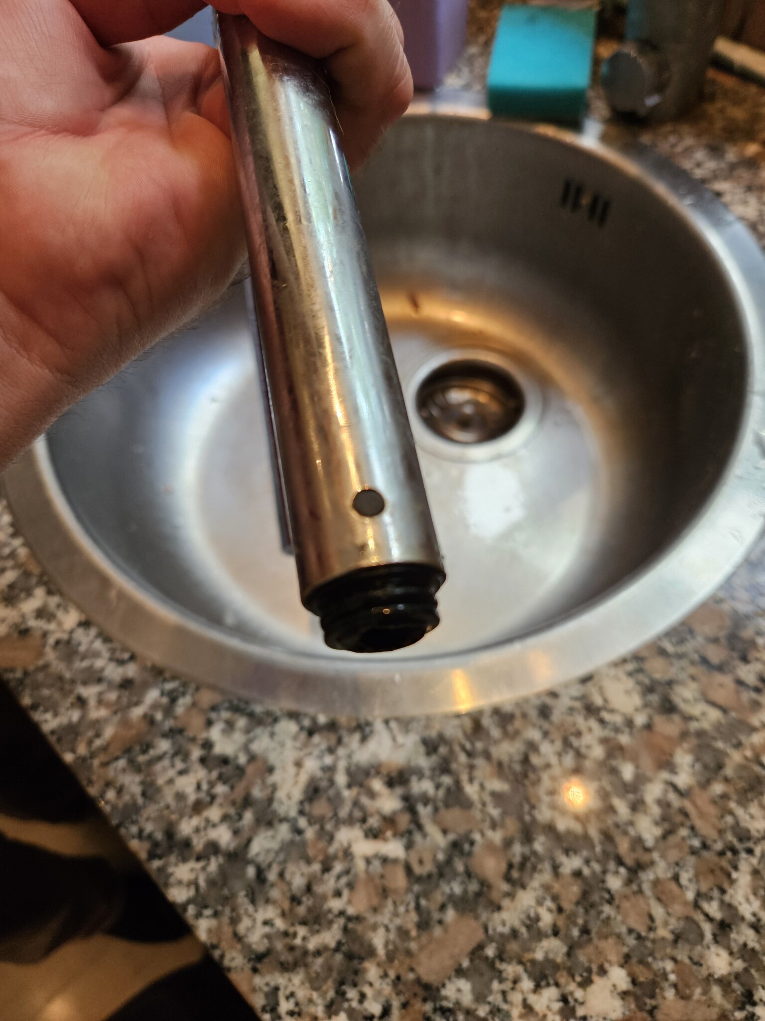

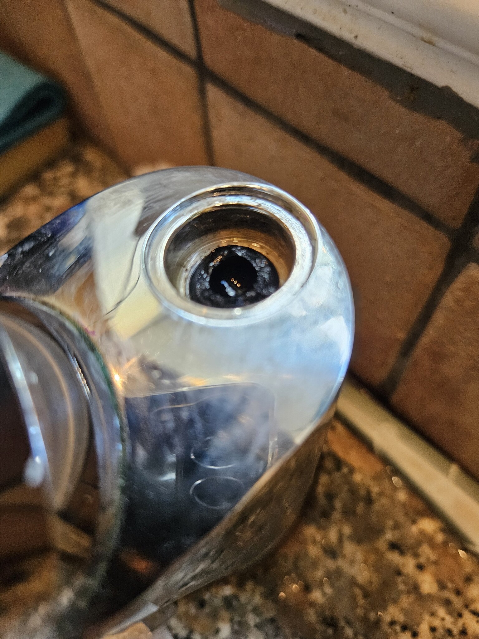

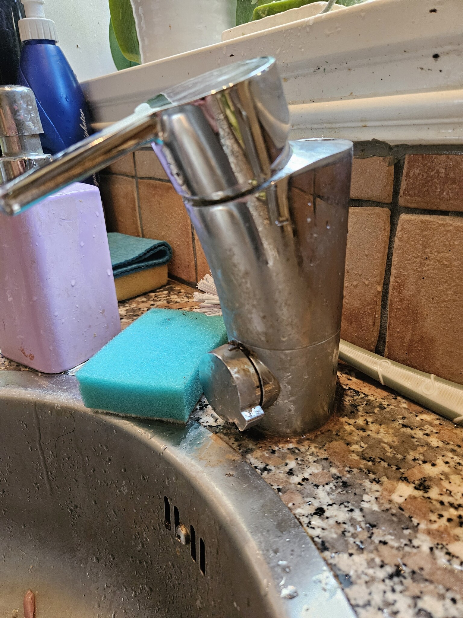

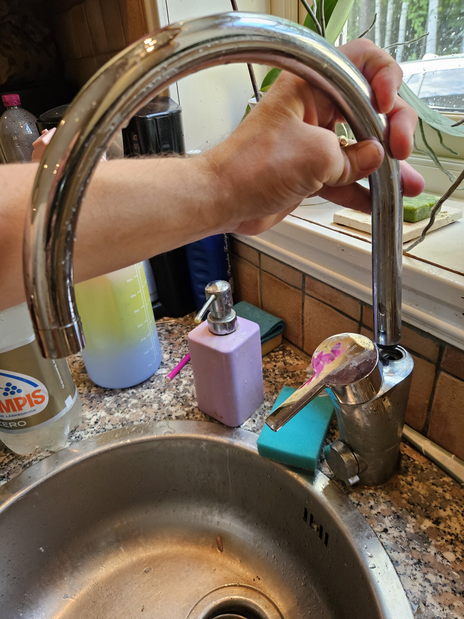

Pipen på våran köksblandare gick av idag. Det är en plastadapter med gängor som verkar hålla själva pipen till blandaren som gick av när någon hängde på själva pipen.
Se bilderna.
Är detta något man kan eller lämpar sig arr laga eller är det köp av ny blandare som gäller?

Jag har för mig att den där delen finns att köpa som reservdel. Hör o häpna att den nu är förstärkt med mässing inuti plasten...
Kanske nått sånt här?
https://www.rinkabyror.se/artikel/ma-fmm-pipnippel-2/

Svårast blir att få ut plastdelen i blandaren, här är ett litet verktyg som fmm/mora har som man kan testa med,
[länk]
Verktyget i all ära.
Men ofta är det en klen tröst.
Ibland räcker det med en morakniv som tvingas ner i plasten som sitter kvar.

I själva blandaren gick det enkelt att gänga ur kvarvarande plast. Men i själva pipen har jag inte lyckats fånut allt ännu. Den sitter djupt ner i pipdelen... Såg att hornbach hade delen för 159kr men det var 7 dagars leverans. Vi får se, kanske blir en ny helt enkelt.

Nu är all gammal plast borttagen och rensad från både pip och blandare. Imorgon får jag leverans av pipnippeln.
Någon som bytt denna plastdel förut?
Funderar på sättet för återmontering.
Ska jag gänga ner pipnippeln i blandaren först och försöka trycka ner pipen över/på nippeln.
Eller först pressa på/in nippeln i pipen först i t.ex. skruvstädet i garaget och sen gänga tillbaka komplett hela pipen.
Bör man anvönda något smörjmedel vid installation/inpressning i pipen, t.ex. vaselin eller 5-56?
Gänga in nippeln i kranen först, sen på med pipen!
