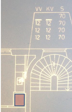

En lägenhet av intresse har mindre klädkammare, där det enligt oklara uppgifter ha varit en toalett nån gång i tiden (har byggts om). Så om det finns ett avlopp som är stängt där eller inte vet vi inte. Vi är dock intresserade av att bygga en gästtoalett om möjligt.
Går det att hur som helst bygga en extra toalett med anledning till att garderoben/klädkammaren ligger vägg i vägg med kök eller vad gäller för avlopp från spillvatten? Klädkammaren ligger en bit från nuvarande badrum.

Det ser logiskt ut att det varit toalett där förut. Riv upp golvet och kolla, det är ju ingen stor kostnad att återställa en så liten yta i en garderob om det visar sig vara fel tänkt. Avlopp kan ju vara lite trickigt i en lägenhet, kanske det funkar med en vägghängd? Beror isåfall på var stammarna går, för det ser på bilden ut som om spisen ligger mellan garderoben och vasken, och det lär ju vara svårt att dra avlopp bakom/under spisen.

Vi har tittat på VVS ritningarna från senaste stambytet och de verkar inte ha varit en toalett ursprungligen och i köket bakom finns en 70 mm PVC ledning. Är det möjligt att bygga en gästtoalett och ansluta till denna? Bifogar VVS ritning med garderoben markerad och bakomliggande kök.

Nja, man ska nog inte ansluta en toalett på en 70. Snålt att inte satte in en 110

Nu är jag ingen vidare på att tolka en VVS ritning. Men det som anges ser för mig ut att vara dimension på rörett i köket. Det behöver inte betyda att även stammen det är anslutet till också är 70mm (tror jag).
Stammen borde vara 110. Dock är frågan var stammen går någonstans. Jag har svårt att tolka ritningen. Men det verkar som den går direkt i väggen efter vasken.
Men att montera en toalett där verkar vara väldigt bökigt. Då måste du fram till stammen. Och kapa in dig på stammen. Vilket inte alltid är de lättaste. Detta måste du ha styrelsens tillstånd för.
Men jag tror att det är bättre att skippa tanken på wc i garderoben. Det är för mycket jobb...
70 rör är väl ganska vanligt på köksavlopp. stammen borde som sagt vara 110. förvisso beroende på var lägenheten befinner sig i huset.
Där jag bor så finns det en lgh som har en egen köksstam. Den är bara 70 men så betjänar den endast en lgh och det är köksavloppet. Lgh ligger på bottenplan.
