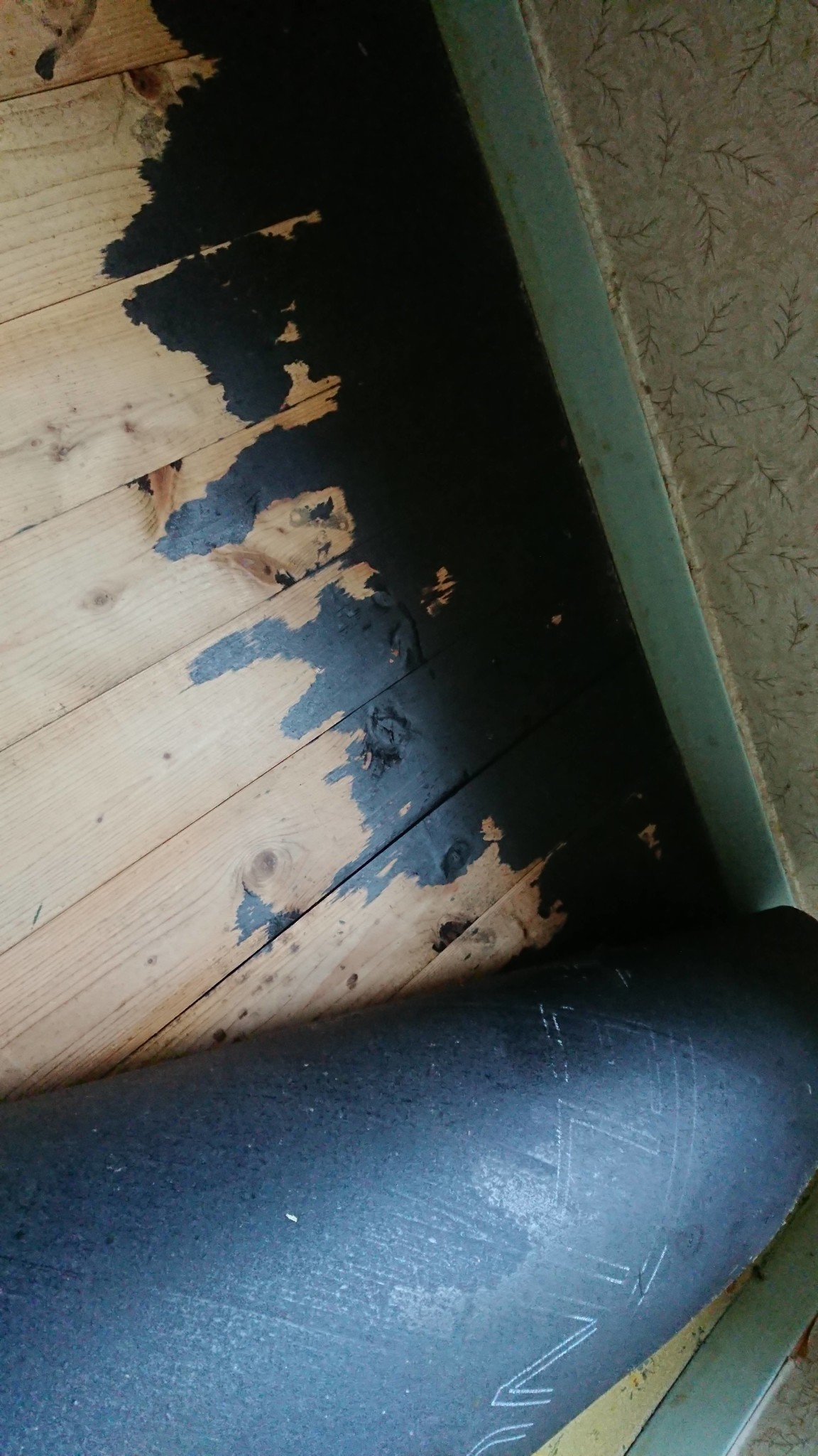

Vi har ett golv som blivit svart av bitumen från en gammal linoliummatta.
Finns det någon möjlighet att slippa bort det utan att slipa in det i resten av golvet?
Det verkar ha hänt på andra ställen i huset (inte vi som gjort)
Min idé är att om man byter slippapper ofta och börjar med de missfärgade delarna borde det gå. Men jag kanske är för optimistisk?
Trägolv med svarta fläckar av bitumen bredvid kvarvarande linoleummatta.
Obs jag är inte intresserad av spekulationer om ev asbestinnehåll. Endast om det är rimligt att tro att det ska gå att slipa bort.
Jag har slipat golv förut men inte med sånt här svart klet på. :thinking:
Kan du inte ta det värsta med en målarskrapa först så kanske det blir lättare sen med slippapper?

Jag har testat med sickel. Det går iof, men väääldigt långsamt och eftersom det är svart runt i princip hela rummet gav jag upp den tanken. Målarskrapa tar kanske lite bättre än en sickel. Jag ska testa. Tack!
Lättast är väl att prova på en liten yta med en vanlig exenterslip. Borde ju sitta ytligt men man vet ju aldrig.

Har precis gjort samma. 125 mm excenterslip med 40 korn funkar men tar evigheter. Sen hittade jag en elhyvel bland farsans gamla gömmor och det gick på ett litet kick.
Tillägg: Mitt hus är från -59 och troligtvis är även mattan och bituminet från den tiden. Det känns inte alls kletigt utan väldigt hårt.

Tack, då vet jag att det är möjligt.
Där mattan ff ligger kvar färgar bitumenet av sig. Där mattan varit borta ett år är det hårt.
Vi får ta bort mattan ett tag innan vi ger oss på det helt enkelt.
