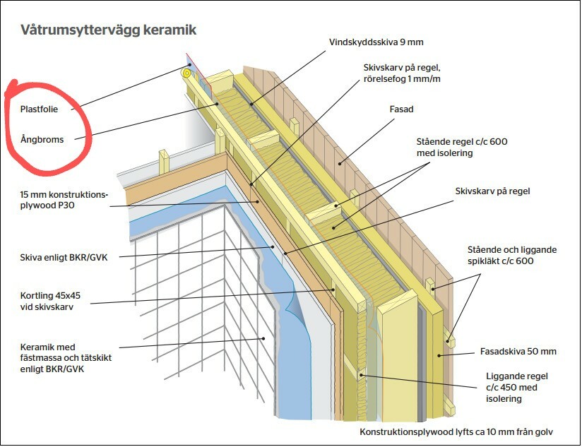

Det är väl ganska enkelt om man läser reglerna?
Ledningar ska inte monteras i ouppvärmda utrymmen eller andra utrymmen där det finns risk för frysning
Ledningar kan förläggas i särskilt frostfritt installationsutrymme på konstruktionens varma sida innanför plastfolie eller ångbroms eller i frostfritt utrymme i isolering under platta på mark.
Så man får väl göra en egen bedömning om det tänkta utrymmet riskerar att frysa eller inte? I ett modernt hus med 30+ cm isolering i väggarna är det ingen frysrisk 7 cm in i isoleringen, men i en gammal oisolerad plankstomme kanske man inte kan ha rör i väggen över huvud taget.
Är detta ur säker vatten, eller vad kommer citaten från?
Sen är det här med installationsvägg,vad är det,45iso innanför byggfolien vilket man inte ska vid tätskickt.Det är som jag brukar säga man måste vara byggfysiker som snickare😄
Man behöver inte vara fysiker. Det räcker att man kan läsa instruktioner... 😉
Detaljerad illustration av en våtrumsyttervägg i keramik med märkta delar som plastfolie och ångbroms.
Det var en bra illustration,precis så man jobbar.Varifrån är illustrationen,tänker på vanligt folk som bygger själva
Djoon
Bilden kommer från den eminenta broschyren "Bygg badrummet rätt" som tagits fram av Säker vatten, BKR, GVK och MVK tillsammans:
https://apibkrse.cdn.triggerfish.cloud/uploads/2022/08/23095045/Bygg-Badrummet-Ratt-2014.pdf
Det borde vara krav på att alla som tänkt renovera ett våtutrymmen ska läsa den först (Följt av Säker Vatten och branschreglerna för det tänkta ytskiktet)...
[länk]
Det var en bra sammanställning,visserligen 10år gammal men i stora drag aktuell 👍
