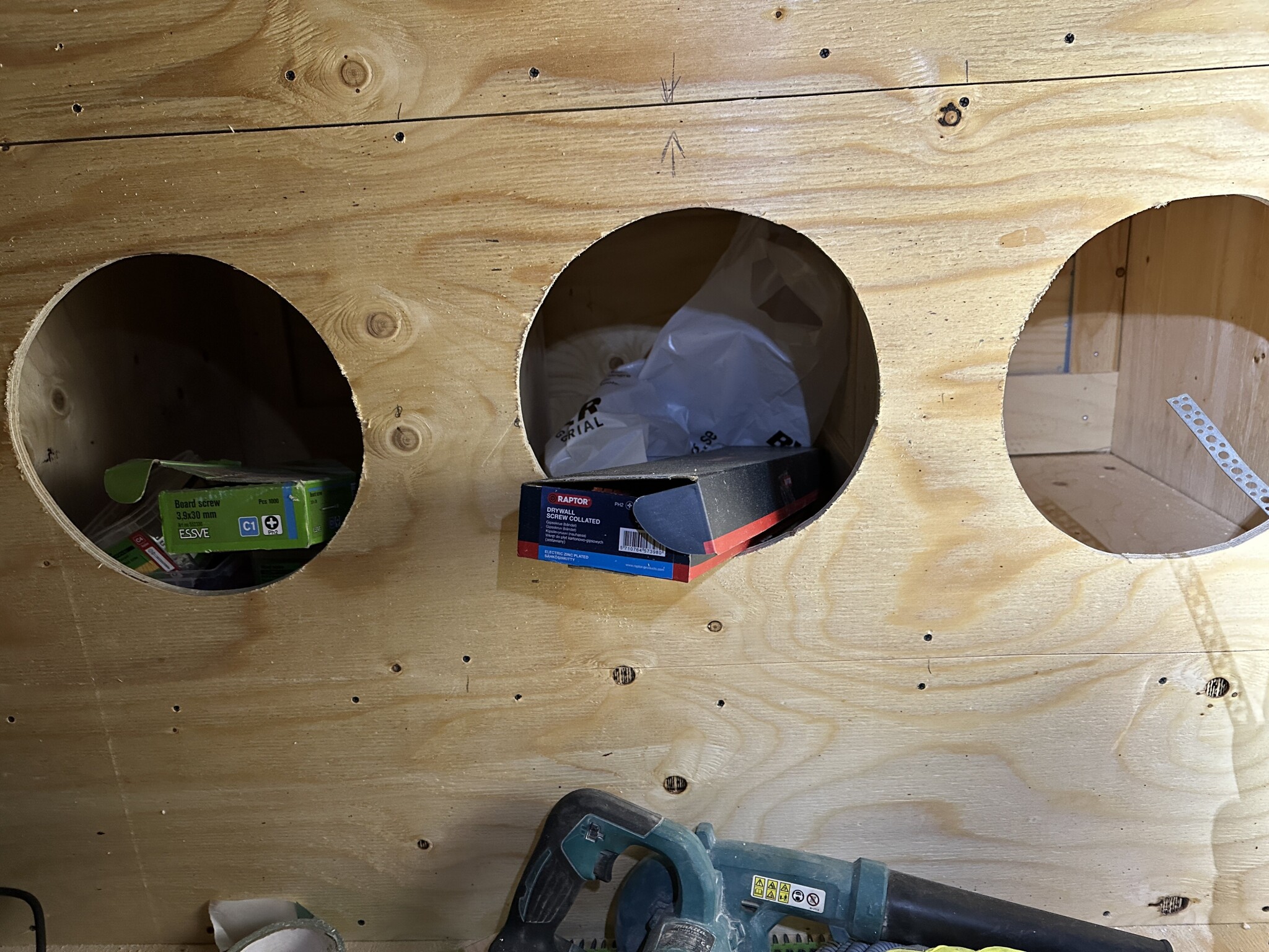

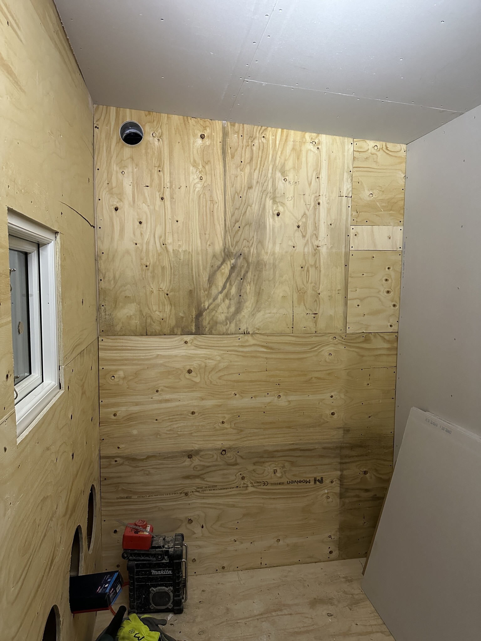

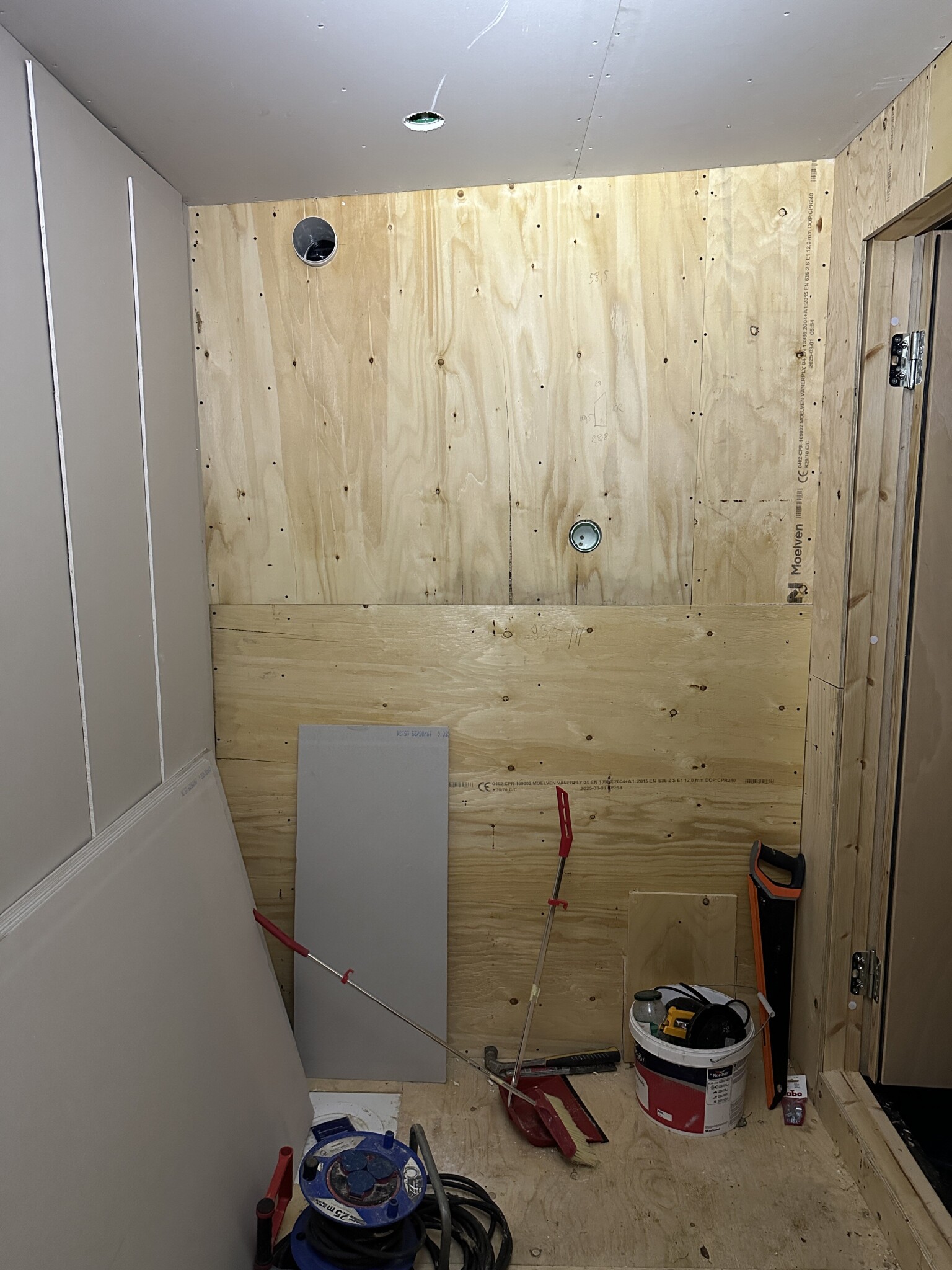

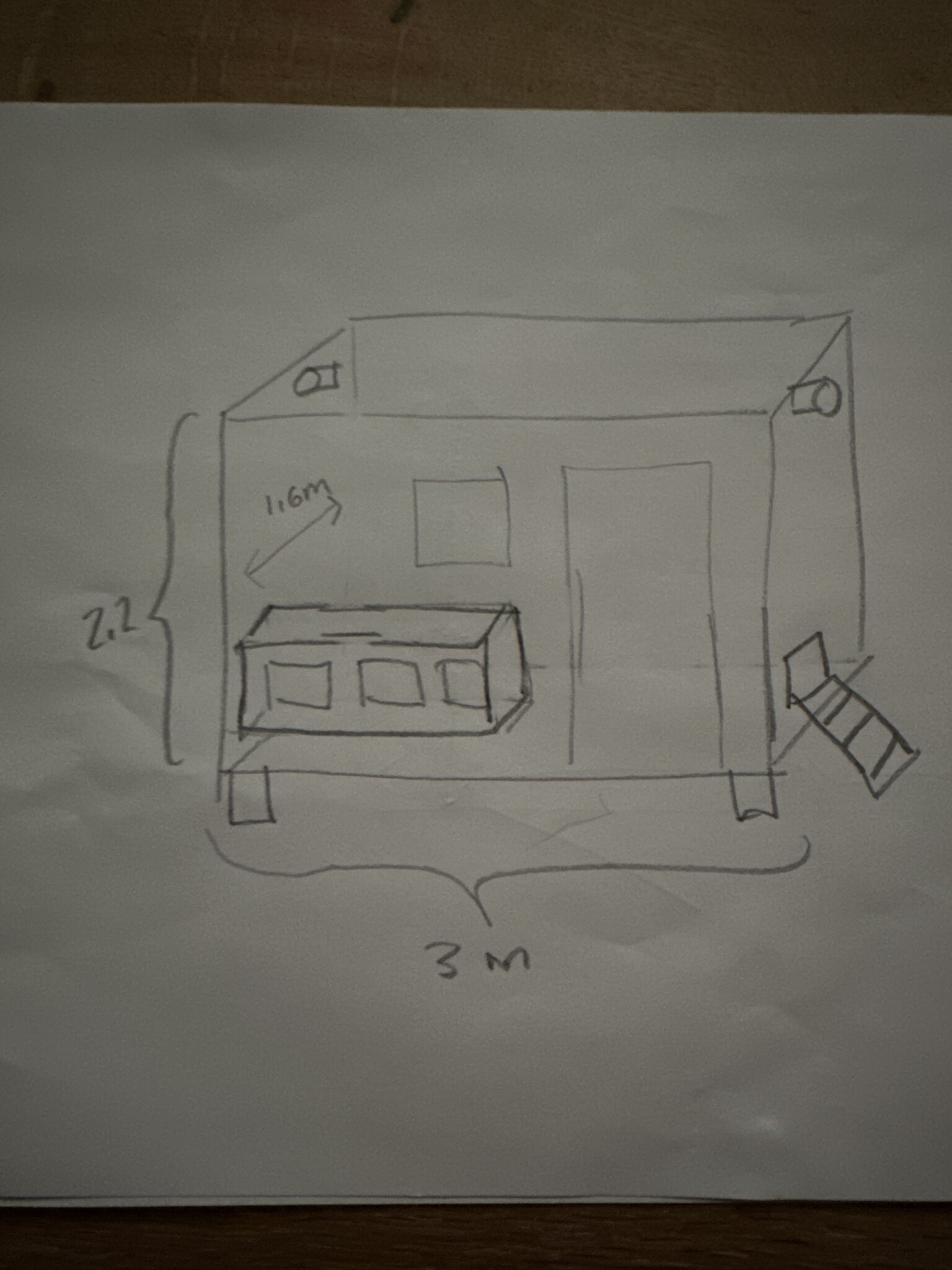

Lite bilder.V Viktorbyggahus skrev:Jag håller på att bygga ett litet hönshus. Det är 3m x 1,6m x 2,2m (bxlxh) innermått. Kontstruktionen utifrån in består av:
Träfasad
Spikläkt
Spalt
Vindskyddsfolie ([länk])
Reglar
50mm EPS
Plywood
Golv och tak är också isolerat med 50mm. Taket är ventilerat.
Det jag tänkt sätta till nu i veckan är gips på golv, väggar och tak och sedan sätta våtrumsmatta och våtrumstapet i hela bygget (tar in riktiga installatörer för matta/tapet)
På väggen nära takhöjd på vardera långsida har jag 150mm ventilationshål upptaget. Hade tänkt sätta in en enkel rörfläkt som ventilerar med ca 15-20m3/h när fukt stiger över 60% alternativt det är hög luftförorening (mäter med en iot-mätare).
Tanken är att inte värma upp huset utom de kallaste dagarna.
Mina två frågor:
- Finns det stor mögelrisk för plywooden med fuktvandring inifrån eller utifrån med denna konstruktion?
- Är denna ventilationslösning adekvat eller behöver jag ett 3:e ventilationshål
(Svarta tillväxten är gammal. De stod ute några veckor under pressenning och vi torkade dem sedan i garage och de är snustorra nu. )
Huset kommer målas.
