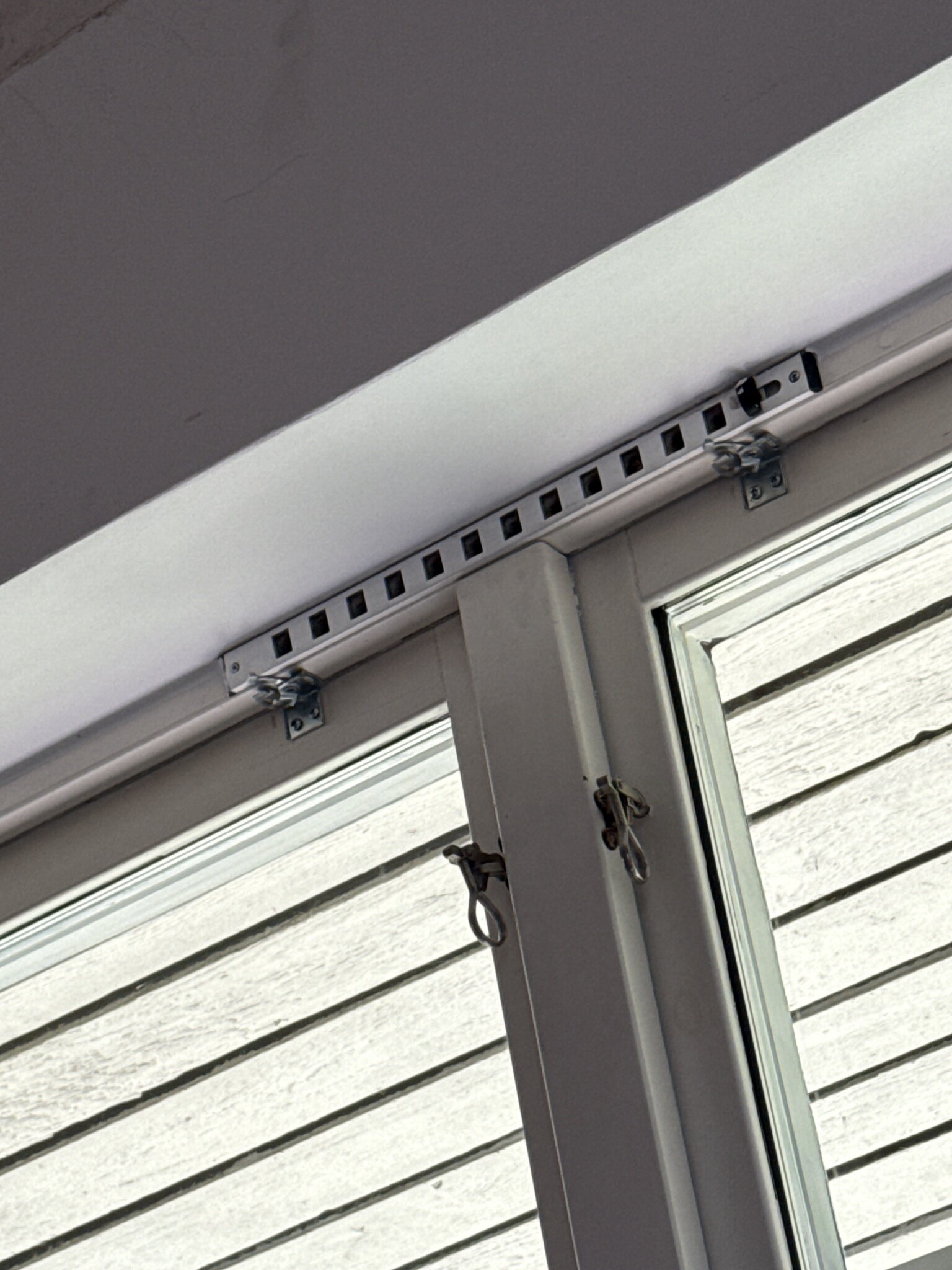

Har köpt ett 70-talshus som i sin tur är ombyggt från ett hus från 1928. I dagsläget är det endast självdrag och jag är lite intresserad av att installera frånluftsventilation. En anledning är för att sörja för god ventilation överlag men vi ska också lägga till ett badrum där vi behöver någon form av ventilation och det känns trist att göra hål i yttertak för PAX-fläkt.
Alla rum i huset har minst en friskluftsventil ovanför fönstret.
Min fråga är om jag kommer få problem med att fukt vandrar in om jag installerar en frånluftsventilation då det skapar ett litet undertryck i huset. Räcker de ventiler eller behöver jag skaffa större för att få bättre cirkulation?

Ser ut som vanliga spaltventiler som brukar räcka till även med mekanisk frånluft.
De flesta brukar göra som så att de sätter in fläktar som går ständigt i badrum, toalett, tvättstuga, kök etc.
Minst halva året brukar man värma upp huset och det leder till att utomhusluften får en lägre relativ luftfuktighet när den kommer in. Under sommaren kan det bli samma luftfuktighet inne som ute, precis som när man har fönster/dörrar öppna. Det brukar inte vara något problem.
