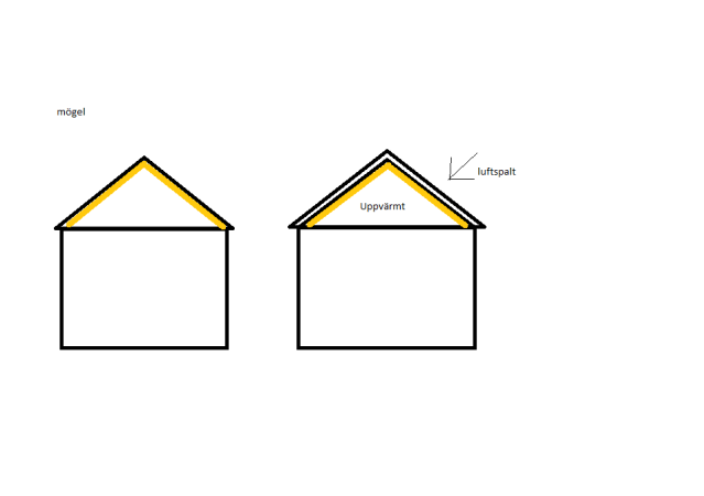

Okej, har läst igenom den här tråden bland annat och håller på att bli helt tokig.
Har förstått det som att flytta daggpunkten genom att isolera utifrån är det enda säkra alternativet för att få en möglefri vind, är detta korrekt?
Vi flyttade till en inredd vind där isoleringen var lagd direkt mot råsponten och gipsskivor på detta. Det funkade inte, eftersom vi rivit ut allt efter att ha hittat mögel.
Just idag så har vi kommit så långt att där är luftspalt på båda sidor och isolerat på den ena. När vi är färdiga(isolerat på båda sidor och inrett) kommer vi att dra värme upp dit och även ha öppet mellan våningarna.
Kommer vi ändå få mögel på vinden?

magnushasselqvist, tack så mycket.
Men det förklarar inte hur det kommer att bli hemma hos oss.
bilden här nedan visar först hur det var och nästa hur vi gör.
kommer vi att få mögel iaf!?
