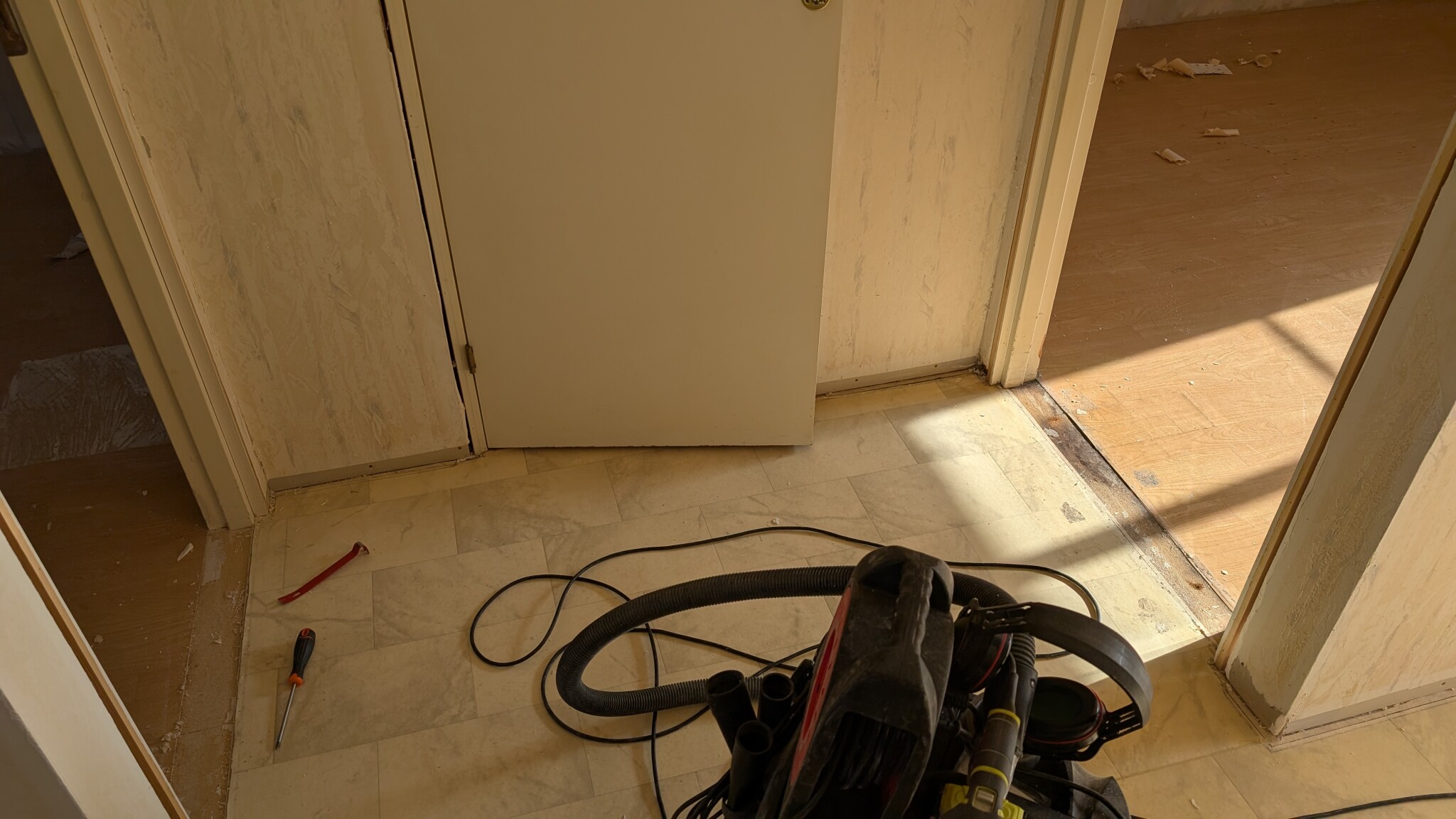

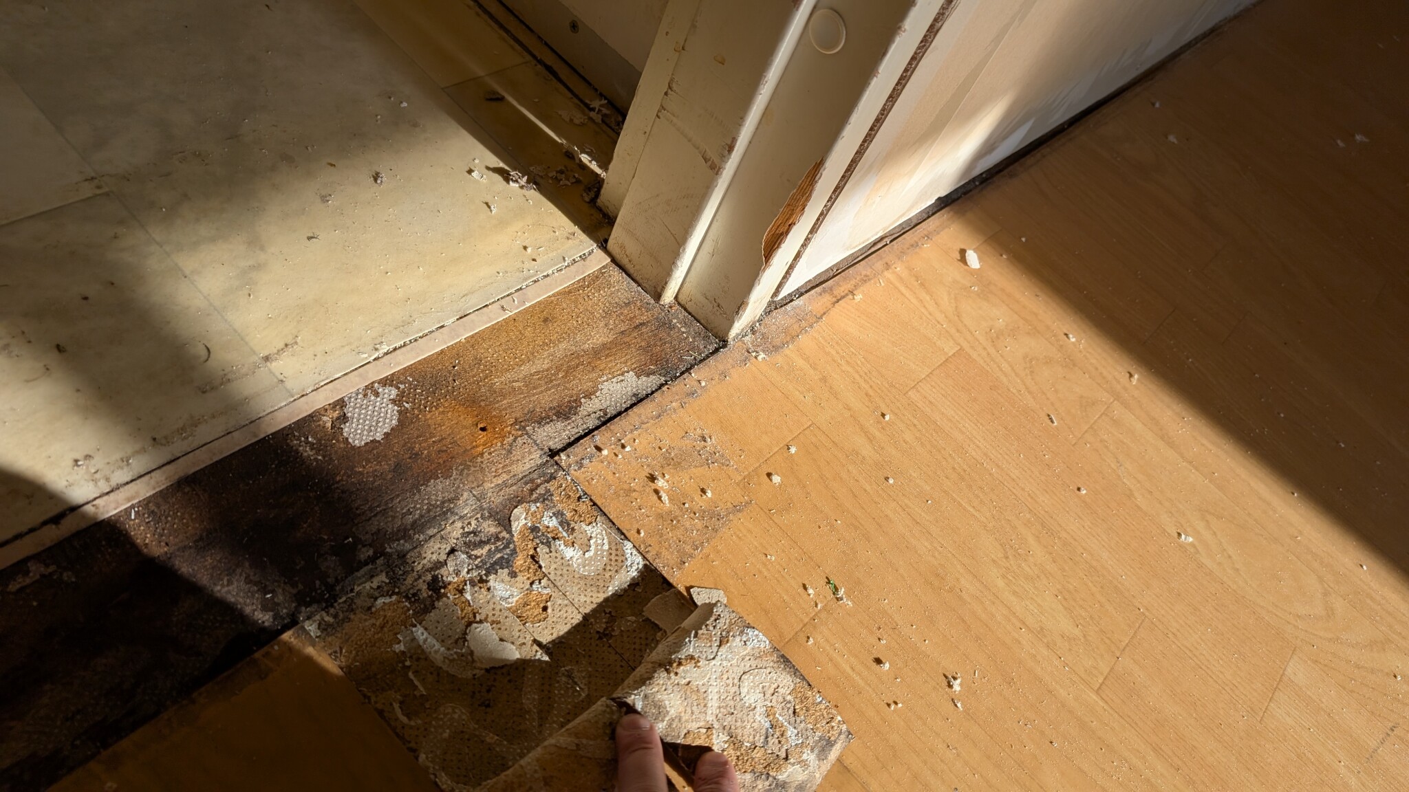

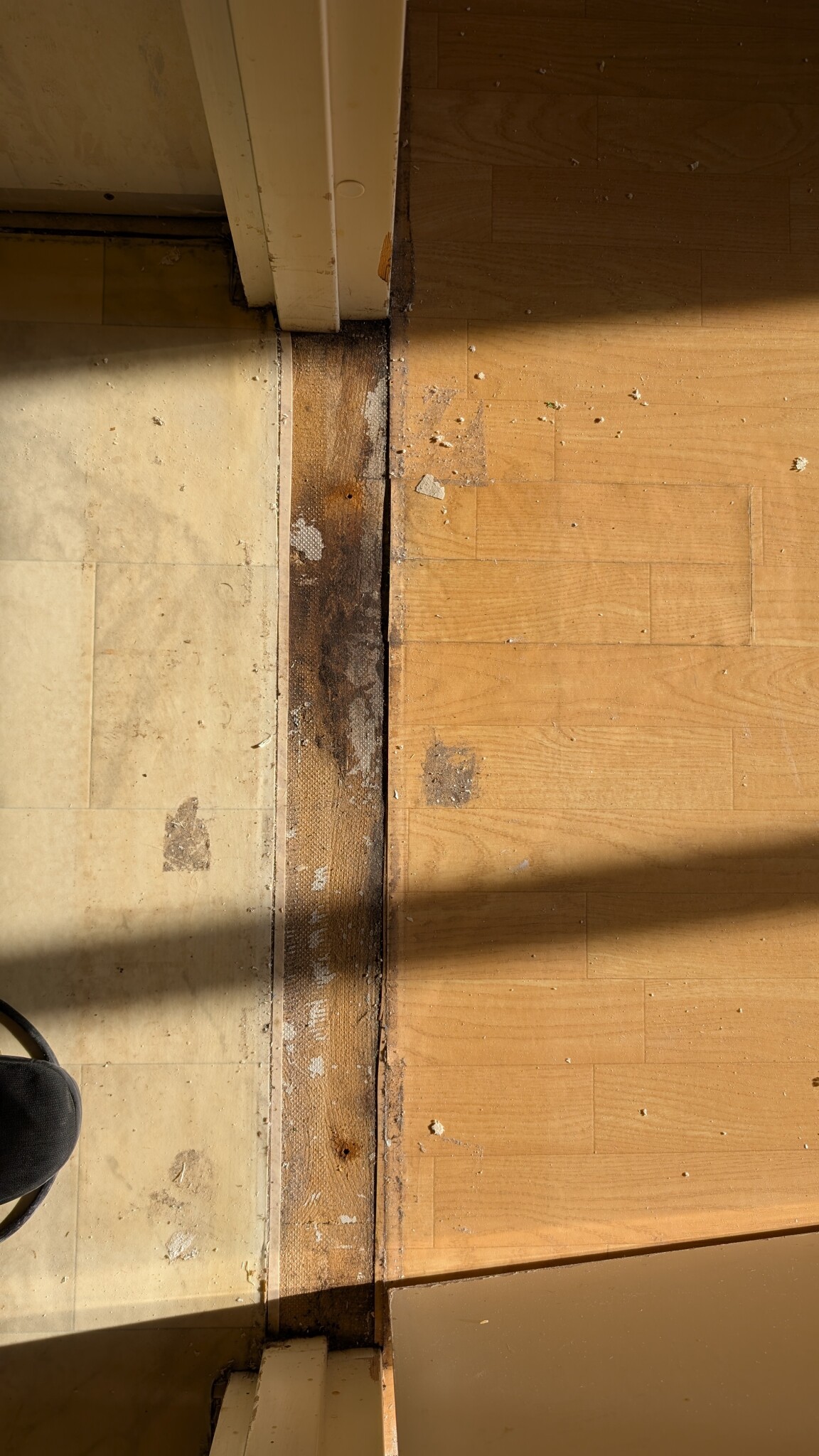

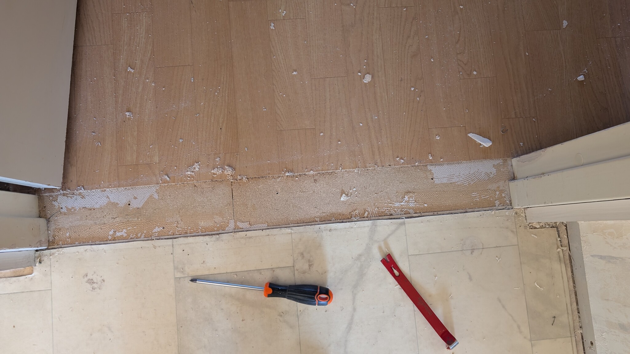

jag har köpt en bostadsrätt på markplan med betonggrund och spånskiva under plastmatta.
När jag tog bort dörrtröskeln i två rum såg jag mögel på ena. Vet inte hur allvarligt det är dock och hur man isåfall åtgärdar det.
Någon som vill ge mig lite vägledning?
Pappa trodde inte det är så kinkigt men han vill nog mest undvika att ta bort plastmattan då den sitter som berget.
Jag har bifogat bild på dem två rum som ligger mitt emot där ena ser möglig ut och den andra helt perfekt skick. Så är i alla fall lokalt mögel.
Kvinnan som bodde här innan rökte och var sängliggandes 8år i det sovrum där det är mögel.
Mvh/Flamuren

Mest troligt att det är ngt som spillts. Dvs det kommer ovanifrån och inte underifrån.
Kommer det underifrån borde spånet vara fuktigt och ev mjukt.
Putsa med sandpapper (manuellt, ej maskin) eller sickla om det fungerar och dammsug samtidigt så det inte dammar upp i luften. Lägg igen tröskeln.
Skulle det vara fukt underifrån så lär det visa sig med tiden då spånet mjuknar.

Tack, ska prova skrapa och sandpappra lite där 😊👍Oldboy skrev:

Jag har fått mögel i badrummet vid några tillfällen och jag har tvättet med en blandning av T-röd och klorin. Och det har fungerat bra, eller snarare hyfsat. Det har förvisso kommit tillbaka något år senare. Men det har jag fått leva med.
tack för tipset. kan prova städa av med den lösningen efter jag slipat lite och innan jag lägger in nytt golv 🙂👍Karl webmaster Johansson skrev:
Lite skillnad att blaska på badrumsväggar och spånskiva.
Badrummet suger inte åt sig fukten, det gör spånskivor. De är som tvättsvampar. Det går, men då måste man vara beredd att ge spånet lång tid att torka ut. Annars riskerar man mögel igen av fukten. Nu är troligtvis klorin och t-röd inte någon fukt som är direkt livsbejakande, men det är alltid olämpligt att bygga in fukt.
Det var därför jag föreslog torr metod, trots att man då måste vara omsorgsfull att inte andas in dammet med ev mögelsporer. Här är det dock en väldigt liten lokal skada så det bör inte bli någon nämnvärd exponering.
Jag kommer kunna låta det torka väldigt länge då golvet blir det sista i en helrenovering. Det är dessutom snustort i lägenheten så lär gå snabbt. (ca 30% luftfuktighet)
