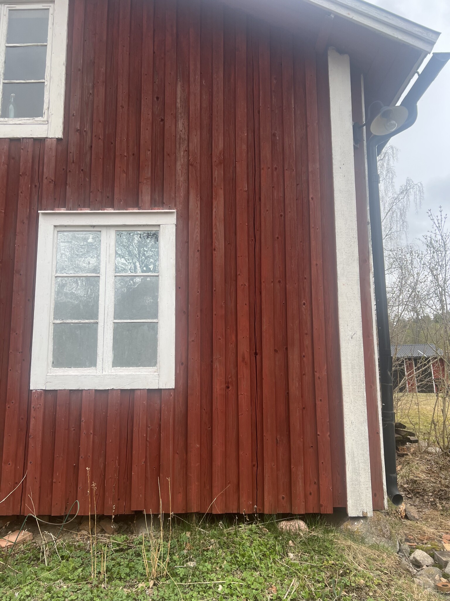

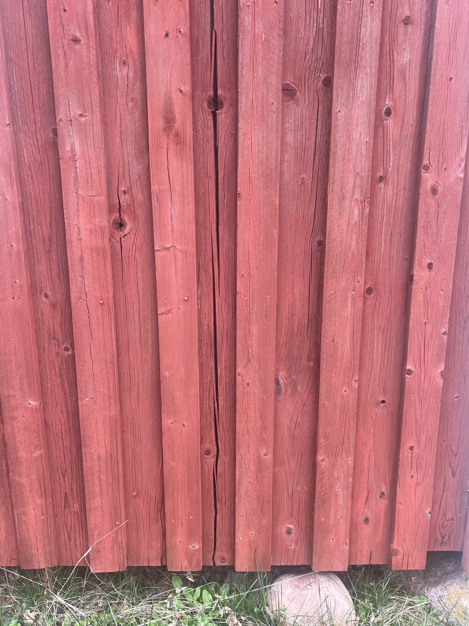

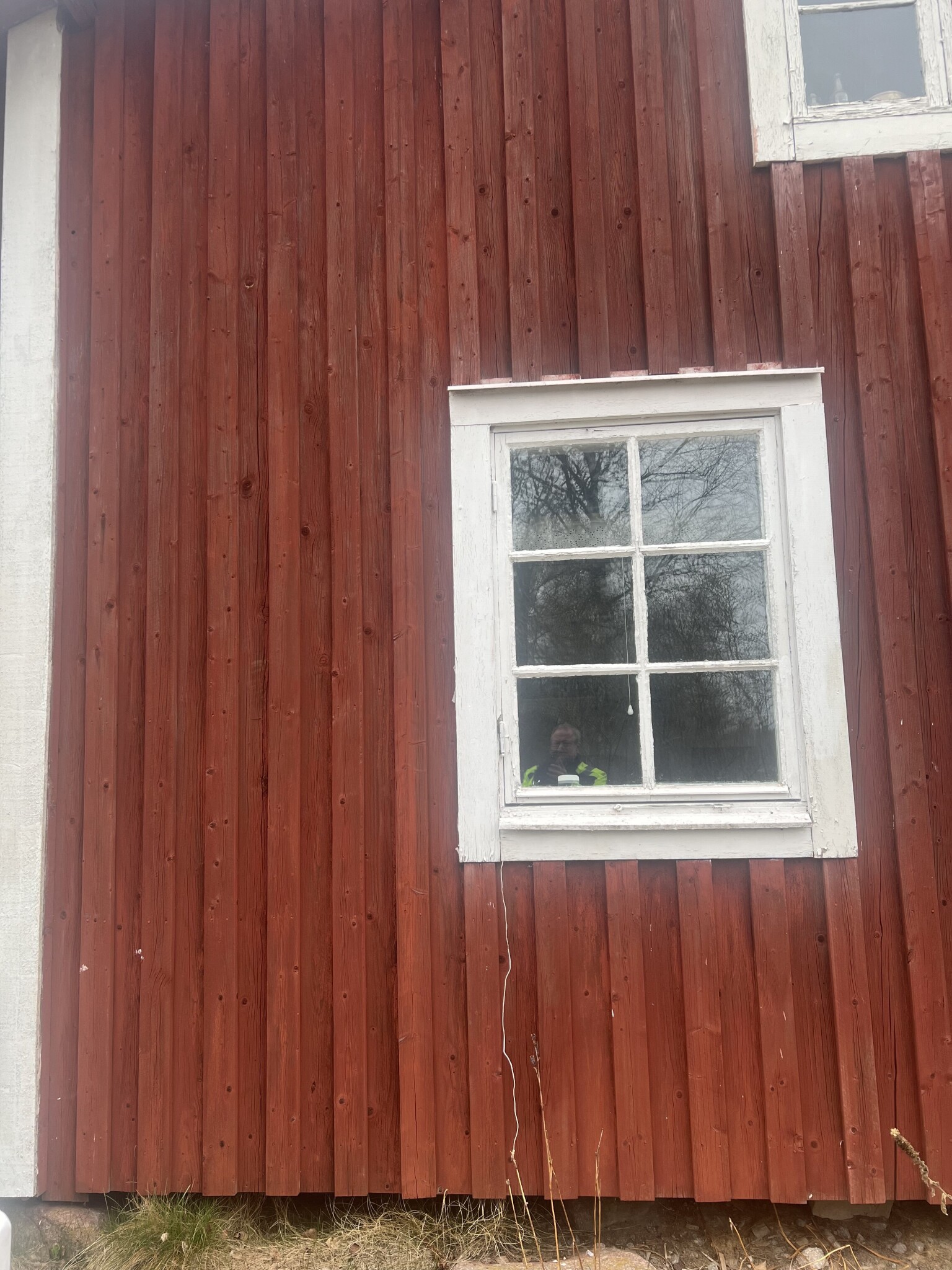

Köpt 1890-talshus å behöver åtgärda en gavel. Lockpanelens inre brädor är spruckna på några ställen. Kan man fylla igen sprickorna innan ommålning med falu rödfärg eller måste man byta hela brädorna?
Vi har inte en ambition att göra en byggnadsantikvarisk insats utan eftersträvar funktion och att det ser bra ut.

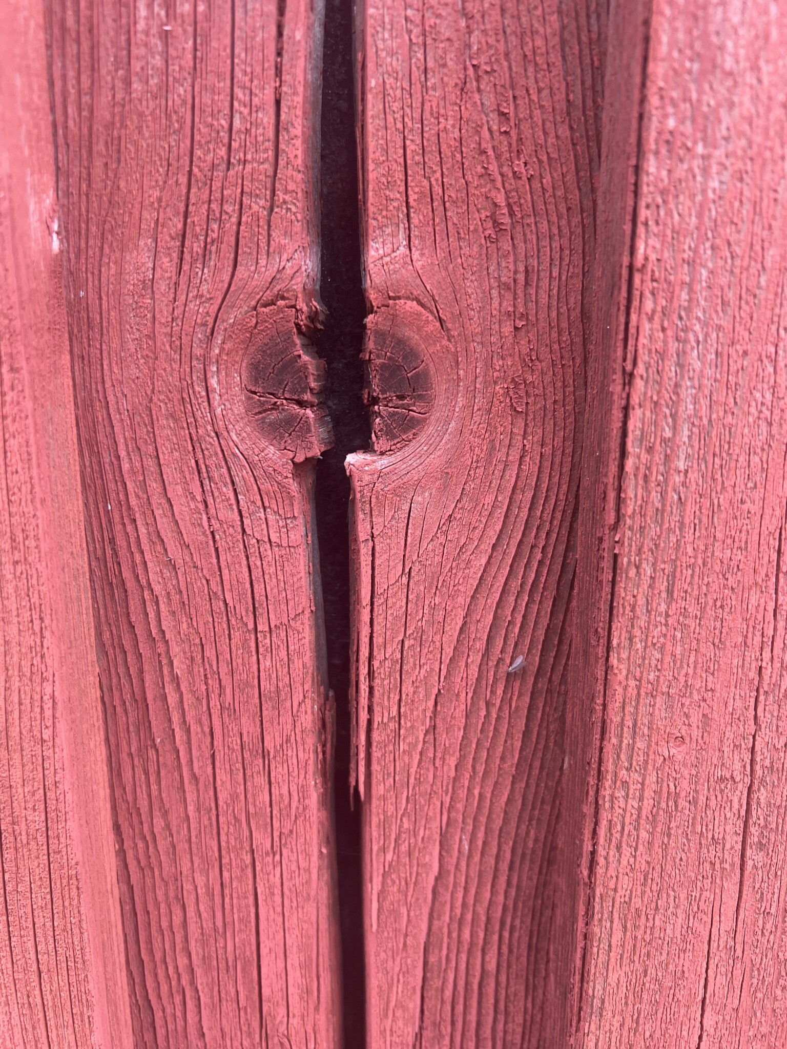

Vet inte om det är överspelat eller inte men jag hade nog satsat på att byta de brädorna som har spruckit hela vägen och även om det är väldigt stora sprickor. Brädorna ska ju skydda mot vind och fuktinträngning så när hela brädan är i två delar så känns det inte bra.
Tack! Vi bestämde oss häromdagen för att byta. Är nog för stort för att kitta igen. Blir kanske lite konstigt med olika rödfärgsnyanser på några få bräder - men det blir tätt:-)

Om ni målar de nya, utbytta brädorna en gång med lite spädd färg innan ni sätter upp dem och återställer locken och sen målar hela fasaden så kommer det inte att synas.
Låter lovande. Så vi planerade så vi håller tummarna att det blir fint! Tack för att du hörde av dig !
Så där kan det bli om man sätter fast brädan med spikar på sidorna. Rekommendationen är att man spikar i mitten av brädan så den kan röra sig utan att spricka.
Aha - bra info! Har hört om att det är så man ska göra - alltid bra att få tydlig bild på hur det ser ut så man gör "fel". Tackar!!!
