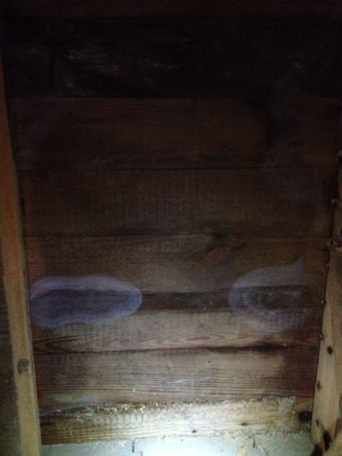

Usch! Har fått fuktskador på kattvinden, troligtvis på grund av dåligt rensad hängränna. Träet precis innanför är fuktig längs med hela kattvinden. Och dessutom upptäckte vi vita ovaler med luddigt mögel på gavelsidan av kattvinden. De fortsätter vidare in i gaveln, bakom tretexskivor och tapet.....
Någon som sett något liknande? Man tänker direkt på hussvamp, men våra ovaler är ludna och bara vita och inte som maräng med orangea inslag.... eller är det kanske så hussvampen ser ut i sitt första stadium? Nån som vet?
/Sara mögel.jpg

Hur har du det med ventilationen på vinden
finns där någon, ??
Är detta takbrädorna man ser på bilden...??
Eller är det innerväggen ??
Eti..
Har du inte läckage av luft från bostaden in till kattvinden och luftspalt mellan innerväggar och undertak? Då blir det också så här.
Konstruktionen med kallt undertak som vi har i Sverige är inte bra, det möglar friskt i våra hus.

så ett varmt tak med isolering på råspontent är bättre?
Ja
