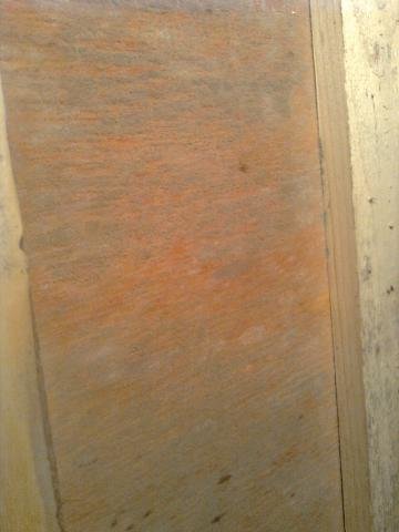

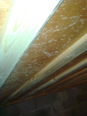

i mitten på juni i år var jag under det nya huset och kunde konstatera luddigt vitmögel.
se första bilden längst ner
jag pratade lite med hantverkare som sa man skulle behandla med Boracol.
pga många pågående projekt med huset blev det hela inte gjort något åt.

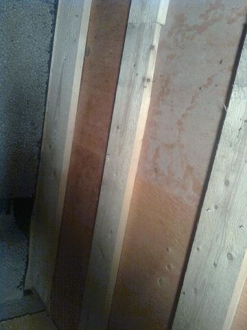

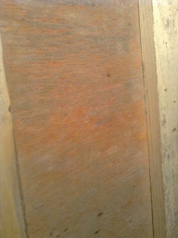

idag och jag läst det mesta jag kan komma över och nu ser det ut så här:
var idag under huset och kollade igen, nu, dvs i början av oktober är det vita luddet borta, möglet är nu istället mer pulveriserat, grågrönt i färgen och dammar. se dom 2 sista bilderna längst ner.
berget är självklart torrt, men där det ligger makadam är det fuktigt. ser även fläckvis på mycket små ytor svartmögel. trossbottenskivorna på bilderna är enstaka skivor som är hårt angripna, dom flesta syns inget angrepp på alls, eller bara lite. angreppet skulle man nästan kunna säga slutar där nästa trossbottenskiva tar vid.
