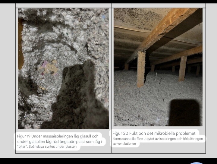

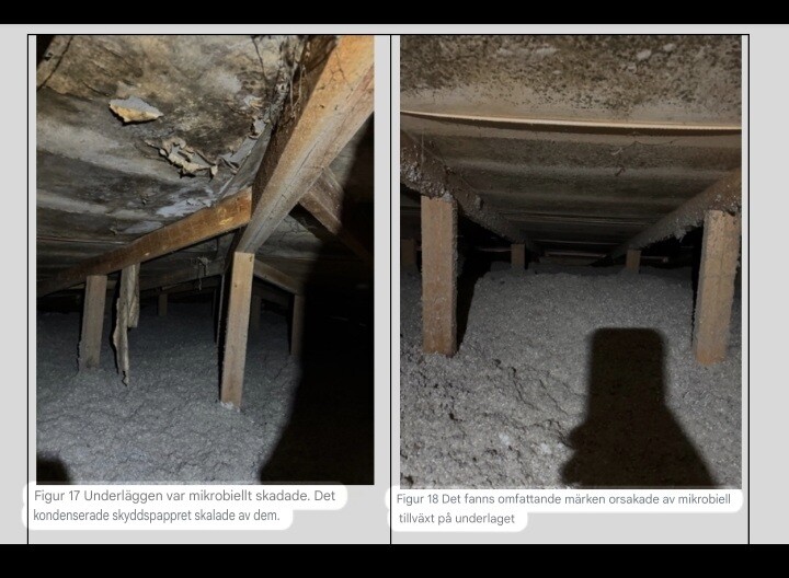

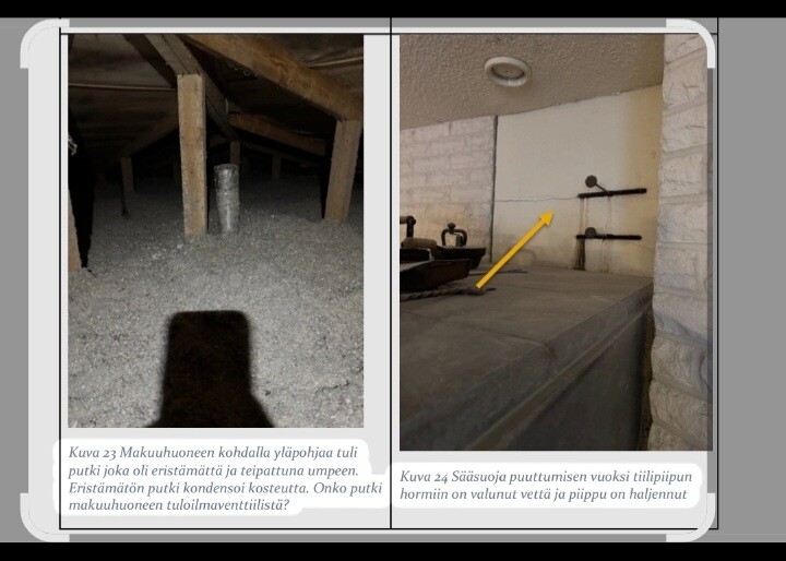

Vi har hittat ett fint hus från -86 och läst besiktnings protokollet. Där står det att vinden haft dålig ventilation och att det uppstått kondens och har mögel angrep samtidigt står det att ventilationen nu är åtgerdad. Frågan är behöver hela taket bytas eller räcker det med att bara sanera innertak?

Om skivorna är monterade underifrån är det görbart att byta ut allt.
Det jag är orolig för då jag inte allas har erfarenheten av hus. Detta är vårt första hus som vi funderar på att köpa men har läst flera inlägg på forumet om mögel på vind att det inte skall göras något säger vissa men andra påpekar att det sprids till bodelen. Vet samtidigt inte hur omfattande angreppet är. Men enligt besiktningen är ventilationen bra där nu.
Nej. Mögel sprids väligt sällan till boytan.
