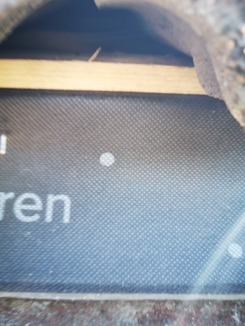

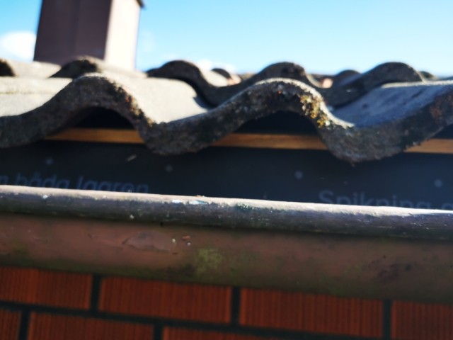

Har lagt ett tak på nytt med nya papper och läktar.
Vi la det gamla pappret på det nya och helt nya läktar som det ska.
Har en bild där det sägs att detta har orsakat mögel.
Kan någon säga mig hur stor chans det finns att svartmögelt kom till från det nya takläggningen?
Ca 2-3 år gammalt
  • Nya takläktar med underliggande takpapper syns med tecken på mögeltillväxt på ytan.
  • Suddig närbild på takpapper under läkt med möjlig mögeltillväxt och texten "ren".
Var sitter möglet ? Ni har glömt takfotsplåt som ska sitta längst ner på taket mot hängrännorna :(
e och 1 till

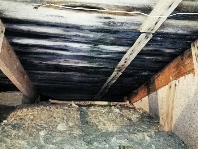

Ajdå. :/ På insidan under pappen.
Dock fanns inget innan vi bytte
Hmm, hur har ni lagt läkten? I två lager olika riktningar eller åt ett håll bara ?
Båda riktningar som det ska.
Bra, svårt att se på bilden. Jag ser inget mögel , sitter det på läkten , teglet eller var ?
Bifogar bild
Det är inte hela världen. Många hus. Speciellt äldre, saknar den plåten. Det viktiga är att pappen sticker ut lite utanför plankorna.
Vilket mögel?
Oj. Har ni byggt om något invändigt i huset, ändrat isolering på vinden tex ?
Nej. Bara lagt om Papp och läkt

Tydligen svartmögel

Den bilden missade jag.
Det ser inte bra ut. Men det kan knappast bero på dubbel papp. Är det så på hela vinden?
Staffan
Nej. Bara i typ ena hörnan och jämte
Kan det ha runnit in vatten från taket där ?
