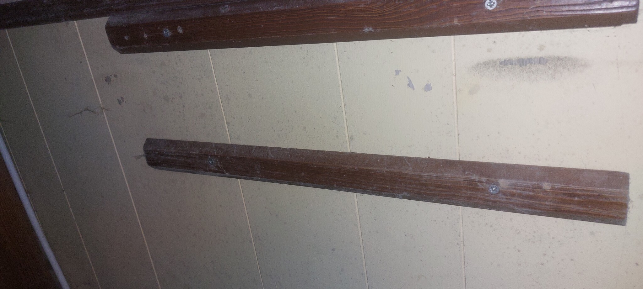

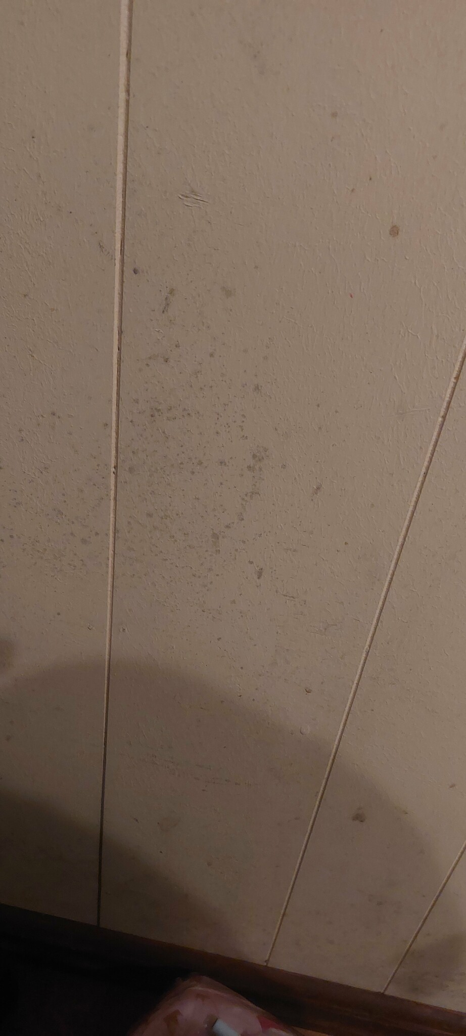

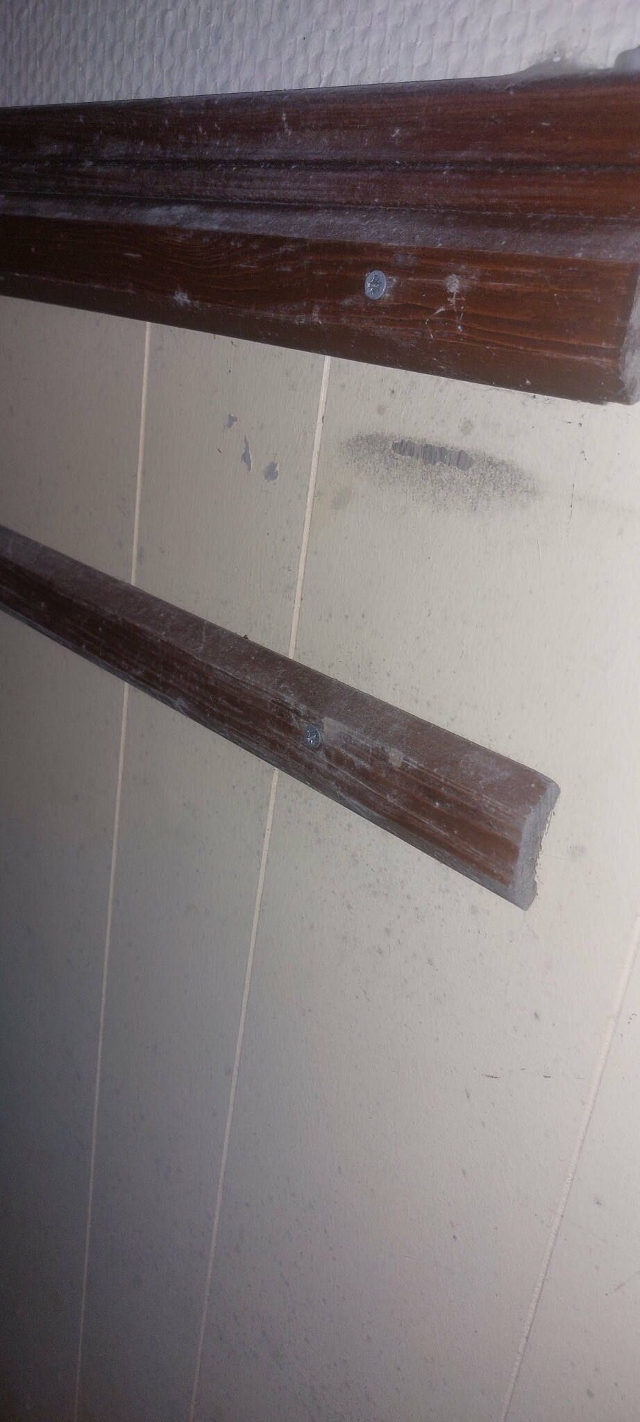

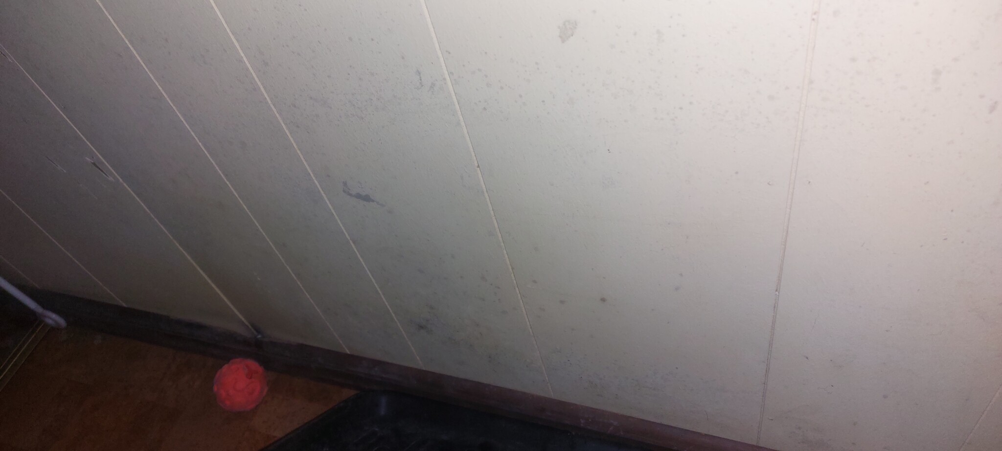

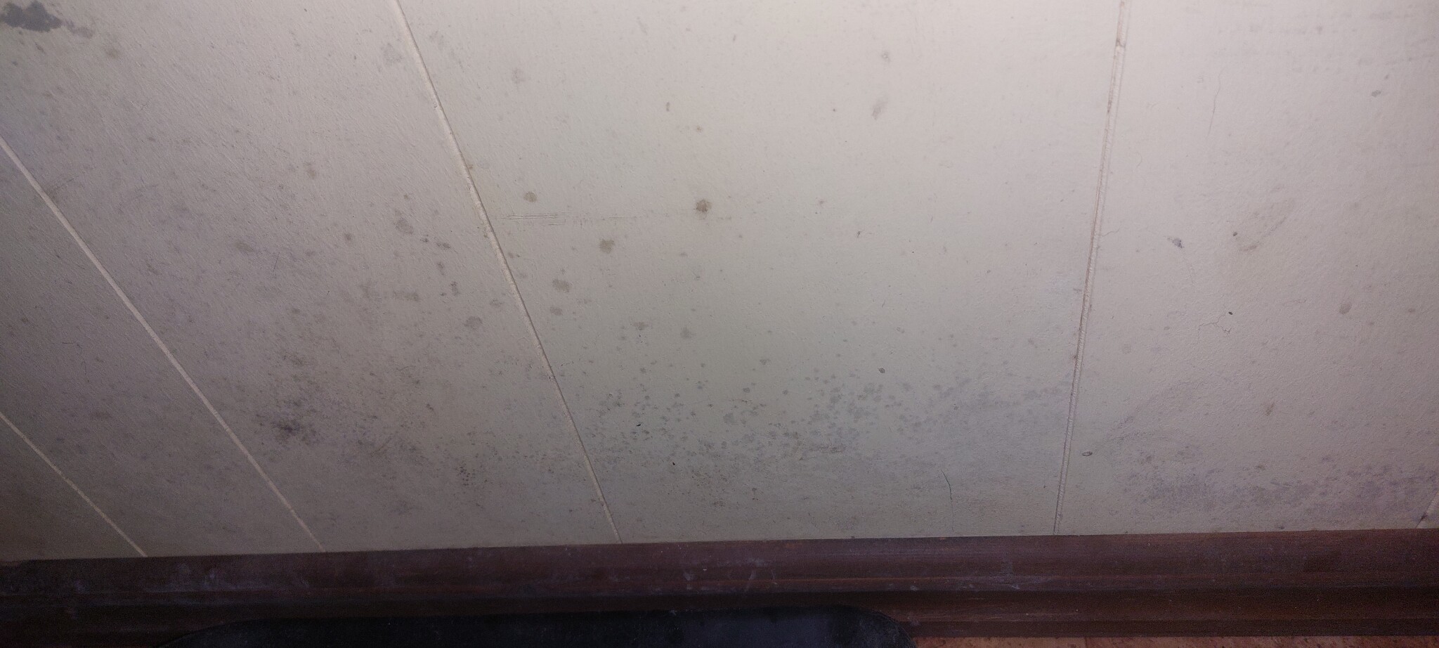

Upptäckte lite mögel i taket. Sen när vi skulle ta bort upptäcktes det i hörnet där en plastlåda med ljus stått.
Allt torkades bort och vi har koll om de kommer mer
Nu hittade ja liknade på andra väggen där vi haft 2 extra stolar. Se bilder
Har ett vitrinskåp mot en yttervägg. Rädd det är bakom den med så ska kolla detta i dagarna. Hört möbler inte ska stå emot ytterväggar men känns helt absurt
Ge oss gärna råd och allt annat vinka behövs veta
Har barn så är ju lite orolig om de finns mer mögel bakom. Det är en panelvägg de satt på den andra väggen

Om det är dåligt isolerade ytterväggar ska man vara försiktig med att ha möbler och föremål direkt mot ytterväggen utan ställa dem 1-2 cm ifrån.
För att det ska bli mögel så krävs det både fukt och något som kan bli näring. Fuktig inomhusluft kan kondensera på kalla ytor så att ytan blir fuktig. Näring kan vara tapeter, kartongen på gipsskivan, trä eller något annat organiskt. Förbättrad ventilation minskar risken för att ytterväggar förblir kalla.
Hur är det med ventilation och fukt i huset?
Tar köksfläkten bort ångan från pastavattnet?

Vi hyr ju bara. Tror de är rätt dåligt isolerat faktiskt. Dock är det konstigt de kommit nu. Har ändå bott här i 5.5 år
Sen elen blev dyrare har vi ju inte lila varmt inne som förr. Vet ej om de kan påverka
Googlade igår så vi har beställt en luftavfuktare för att minska risken framöver.
Skåpet ska vi dra fram och kolla om de är något bakom.

Vissa höstar är mer fuktiga än andra. Har det regnat ovanligt ofta/mycket där du bor?
Det har ju varit ovanligt varmt i oktober i en stor del av landet och om man inte värmer upp bostaden så mycket så blir det då fuktigare inne.
Nu när det blir allt kallare ute så behöver man ju värma luften mer inne och då blir det automatiskt torrare luft inne.
Bra att ni kollar bakom skåpet.

Inte mer regn än vanligt. Tusen tack för alla tips och råd <3
Hur gör vi med skåpet sen? Kan de stå kvar eller måste vi sälja de tro? Har liksom bara ytterväggar

Kan inte skåpet stå 1-2 cm ifrån ytterväggen?
Jag skulle också rekommendera att du kollar ventilationen. Det blir mycket fukt i ett kök från matlagning, så det behövs bra utsug som tar bort fukten. Annars kan den kondensera mot kalla väggar och tak.

Jo, men räcker det då? Läste det skulle stå 10 cm ifrån vilket blir sjukt fult
BirgitS
10 cm kanske behövs om det är en flera meter lång bokhylla eller om det är väldigt kalla väggar. Eftersom det tydligen har gått bra i några år så är det väl något av ett gränsfall och då borde det verkligen inte behövas så mycket.

Då provar vi så och drar fram ofta och har koll :D är ett större vitrinskåp men ändå normalt stort
