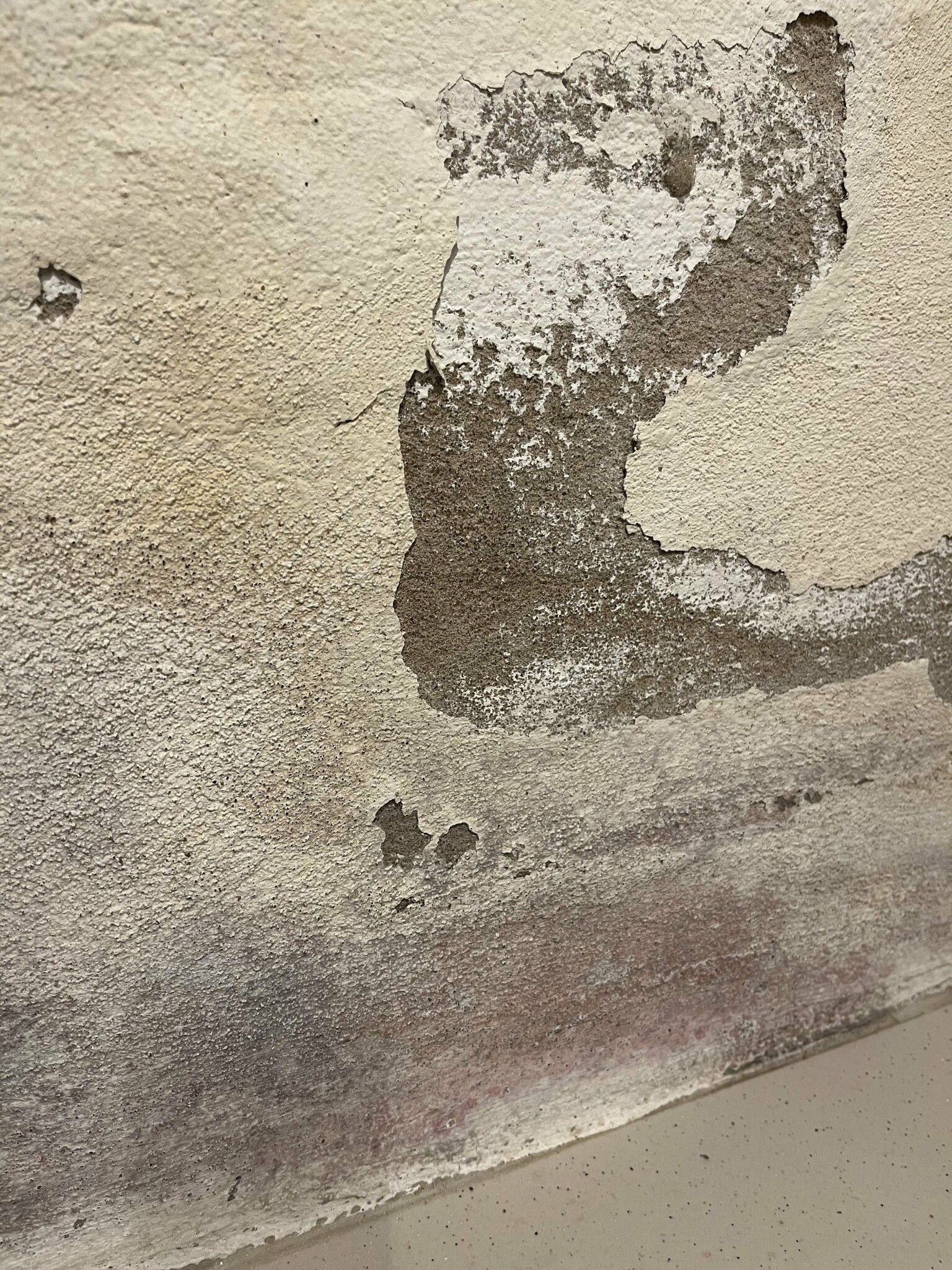

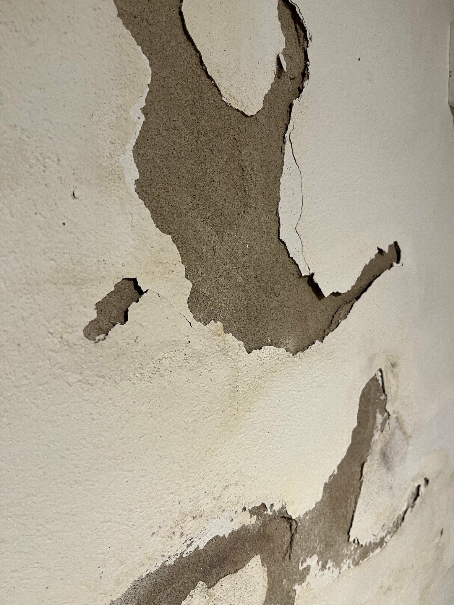

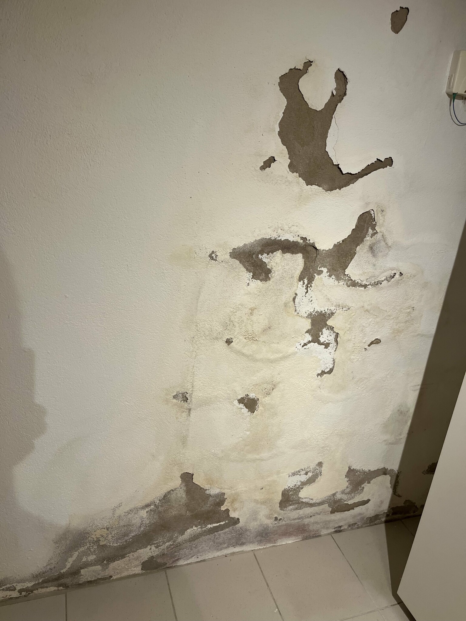

Dumt nog har det hamnat en bokhylla mot en (tydligen) fuktig yttervägg, så mögel har påträffats bakom. Hyllan är borta och vi har skrubbat bort möglet med diskmedel bäst vi kan - se bilder för hur väggen ser ut nu. Vad borde vi göra nu? Skrapa bort all färg som går, och fylla igen ojämnheter, måla med silikat? Gör inte jättemycket om den inte blir superjämn o fin, men gärna lite finare än så här ;-) och förhoppningsvis slippa att det händer igen, men det kanske räcker med att vara lite smart med möblering...
Tacksam för svar!
  • Skadad yttervägg med bortskrapad färg och mögelfläckar efter rengöring, förekommit bakom en bokhylla. Synliga ojämnheter och tydliga tecken på fuktproblem.
  • Närbild av en vägg med avskavd och sprucken färg, där fukt och mögel tidigare har varit ett problem. Väggen visar ojämnheter och skadad yta.
  • Vägg med flagnande färg och fukt-/mögelskador efter att en bokhylla stått mot en fuktig yttervägg.
Köp mögeltvätt för inomhusbruk, eller tvätta av väggen med klorin.
Sen är det bara att skrapa rent, slipa och måla. Vill du spackla så använd husfix, eller liknande bruk. Inget med gips eller cellulosa (vanligt spackel)
Tack så mycket, mycket hjälpsamt. En litet förtydligande bara, om jag spacklar, behövs det slipas av nån annan anledning än kosmetiskt? Isf hur och varför?
